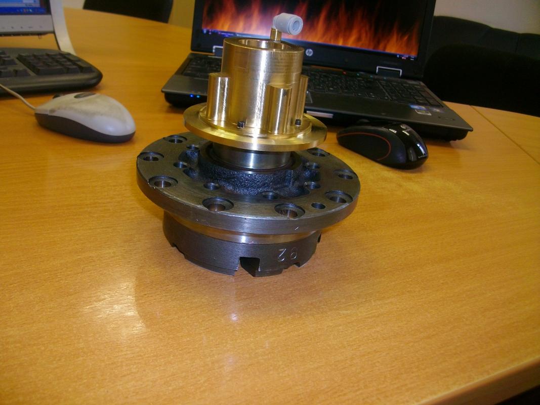

трубогиб 4 195 Жалоба Опубликовано: 1 марта 2013 Здравствуйте!А можно схемку,аль чертёж)))) Просто судя по вашим работам,наверное что то грандиозное творите. Мне мечталось дико разбогатеть на этом мероприятии. А все- и мне блокировочку если можно. А Я им - В ОЧЕРЕДЬ!!! По Поэтому чертежи не дам, но на словах могу объяснить. Я уже один тип блокировки на военмост сделал, и она добротно работает, но очень сложна в установке и регулировке. Решил все переделать- сделать детали сложные в изготовлении, но простые для установки в гаражных условиях. И вот на данный момент бьюсь над этим симбиозом космического корабля и оглобли! Принцип блокировки такой- в чулок моста вставляется некая деталь (похожа на выжимной поджипник, но с одной стороны к ней привулконизирована пневматическая манжета, а с другой два вида шлицов), эта деталь при подачи давления на манжету скользит по шлицам полуоси и вступает в зацепление с соответствующими шлицами на корпусе ДИФа. 100% блокировка состоялась. Как закончу безумные эксперименты выложу фоты. Цитата Поделиться сообщением Ссылка на сообщение Поделиться на других сайтах

трехосный 75 Жалоба Опубликовано: 6 марта 2013 Ковырялкин имел в виду блокировку хабов, наверное. Там она, вроде, вакуумная. Я уже токарю все мозги выкрутил, он готов на все... Не могу с муфтой определиться... На данном этапе ищу шестерню полуоси, отталкиваться буду от нее. От идеи Трубогиба еще не отказался, но, сцуко, сложно изготовить или подобрать манжету. Цитата Поделиться сообщением Ссылка на сообщение Поделиться на других сайтах
трубогиб 4 195 Жалоба Опубликовано: 6 марта 2013 (изменено) Процесс. Изменено 6 марта 2013 пользователем трубогиб Цитата Поделиться сообщением Ссылка на сообщение Поделиться на других сайтах
