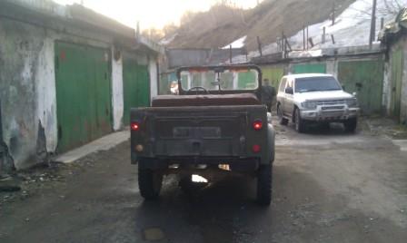

Алекс75 2 Жалоба Опубликовано: 10 мая 2012 ну а теперь собственно ОН Цитата Поделиться сообщением Ссылка на сообщение Поделиться на других сайтах
Алекс75 2 Жалоба Опубликовано: 10 мая 2012 Сели мы с братом в сей чудо-мобиль и дали круг почета по району. Поразила реакция окружающих - проезжающие мимо Лехусы-Кукурузеры сбавляли скорость и уважительно сигналили, народ оборачивался и долго смотрел нам в след. Цитата Поделиться сообщением Ссылка на сообщение Поделиться на других сайтах
