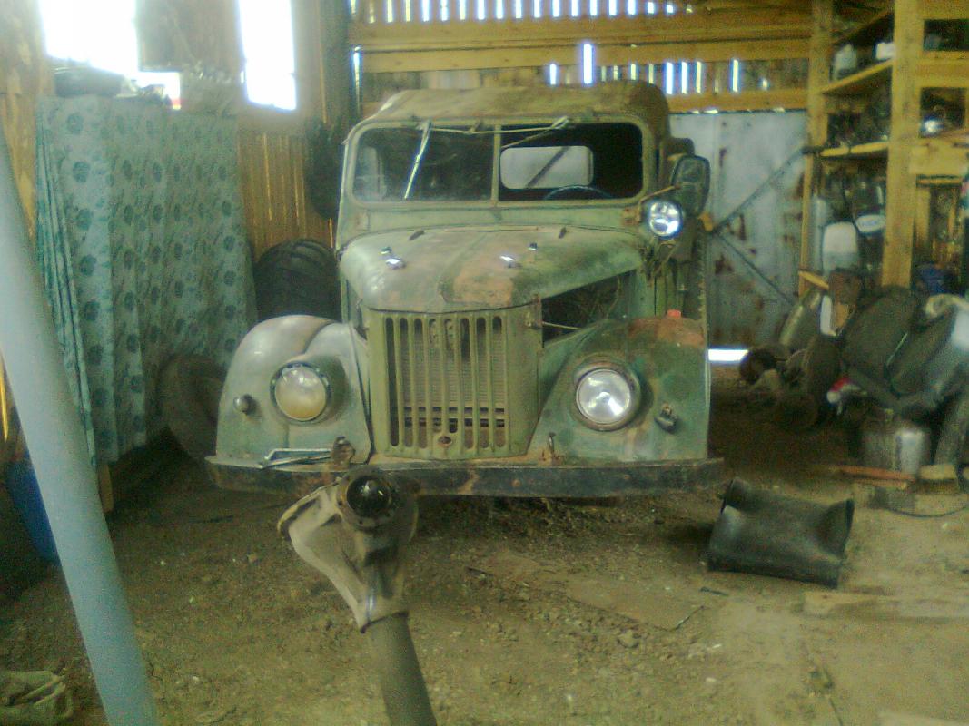

пых 0 Жалоба Опубликовано: 12 июля 2012 Здравствуйте я новичек купил две недели назад газ-69 ушатаны все подшипники кпп и р/к , мостов все болтается решил востоновить трансмисию подскажите намера подшипников и сальников кпп и р/к владею компом плохо помочь некому вся надежда на вас. Заранее благодарен!! Цитата Поделиться сообщением Ссылка на сообщение Поделиться на других сайтах
