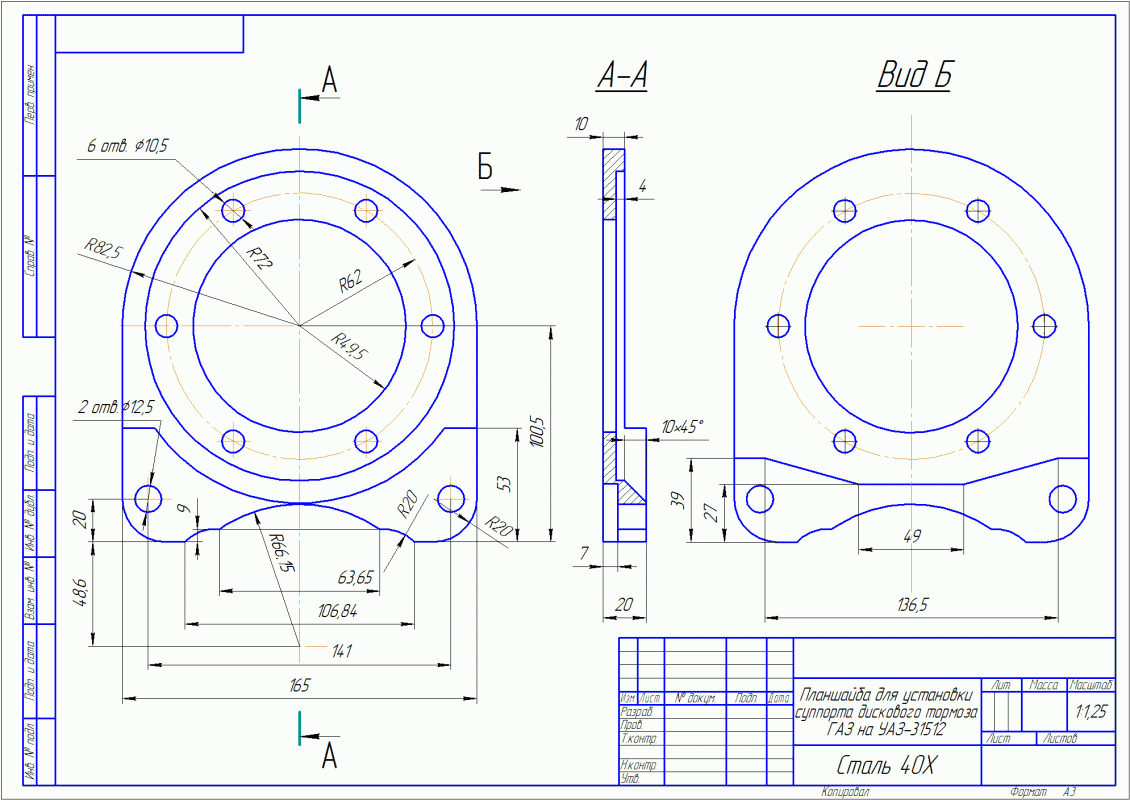

andrey@ 3 Жалоба Опубликовано: 24 июля 2012 Кстати вопрос к специалистам толщина моей планшайбы в районе крепления суппорта ( Суппорт Волга) 20 мм но когда я одеваю тормозной диск ( Тормозной диск Хантер) у меня он в прямом смысле слова лежит на креплении суппорта. Почему так или я что-то ставлю не так как надо и не на свое место? То что на планшайбе с задней стороны в районе крепления суппорта нету углубления 7 мм это я знаю просто на форуме я видел множество фотографий где его нету и все прекрасно стает. Почему как??? P.S. Мост гражданский с УАЗ 469. Цитата Поделиться сообщением Ссылка на сообщение Поделиться на других сайтах

Вячеслав 7 565 Жалоба Опубликовано: 24 июля 2012 какие то другие у тебя шайбы....зачем такой прилив крепления на суппорт?!...фрезеровать эти или купить новые. Цитата Поделиться сообщением Ссылка на сообщение Поделиться на других сайтах
andrey@ 3 Жалоба Опубликовано: 24 июля 2012 Все согласно вот этого чертижа. Цитата Поделиться сообщением Ссылка на сообщение Поделиться на других сайтах
Вячеслав 7 565 Жалоба Опубликовано: 24 июля 2012 можешь сфоткать чё там и куда нелезет?! то что "согласно чертежа" понятно, тока зачем утолщение?!...ведь из-за него всё встало то! Цитата Поделиться сообщением Ссылка на сообщение Поделиться на других сайтах

andrey@ 3 Жалоба Опубликовано: 24 июля 2012 Все правильно нужно делать проточку как раз из-за нее все и не сходится. Если есть проточка то суппорт крепится с внешней стороны, а когда ее нету нужно чтобы шайба была не толще 10 мм и тогда суппорт крепится с внутриней стороны. Вот и все решение проблемы. Завтра бегу к фрезировшику. Цитата Поделиться сообщением Ссылка на сообщение Поделиться на других сайтах

andrey@ 3 Жалоба Опубликовано: 24 июля 2012 Проточку имею ввиду ту что 7 мм на чертеже, а именно место крепления суппорта к шайбе. Цитата Поделиться сообщением Ссылка на сообщение Поделиться на других сайтах
Вячеслав 7 565 Жалоба Опубликовано: 24 июля 2012 а вот интересно! все этот отлив убирают, нахрен тада делать?! ты какой фирмы купил?! опиши потом всё подробно, что бы другие не утыкались! Цитата Поделиться сообщением Ссылка на сообщение Поделиться на других сайтах

andrey@ 3 Жалоба Опубликовано: 24 июля 2012 Я их не покупал. Мне хороший знакомый сделал их на заводе. По поводу 7 мм проточки я его попросил сначала ее не делать мол отрезать можно всегда, а нарастить тяжелей будет. Непонятно с каких побуждений она мне почему-то подозрительная показалась. Цитата Поделиться сообщением Ссылка на сообщение Поделиться на других сайтах
