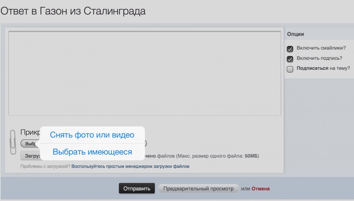

МММ 9 499 Жалоба Опубликовано: 5 апреля 2014 я не знаю как сюда выкладывать, вот делаю там. Артем, все просто... Попробую объяснить, с картинками...))) Под рамкой для ответа две иконки, жмешь на расширенную форму... Вылазиет большая рамка(я уж простыми словами).... Внизу скрепка и иконка выбрать файл, жмешь... Вылазиет еще иконка, снять фото и выбрать имеющееся... Жмешь - выбрать имеющееся... В альбоме выбираешь нужное фото, жмешь на него и под иконкой выбрать файл жмешь загрузить.... Координаты фото появляются у тебя в ответе, жмешь - добавить в сообщение.... Ну и текст.... А то неудобно как то смотреть... Попробуй..... Цитата Поделиться сообщением Ссылка на сообщение Поделиться на других сайтах
