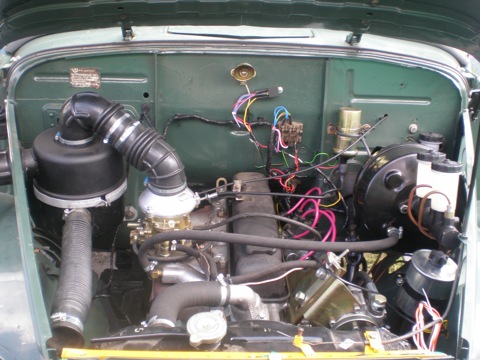

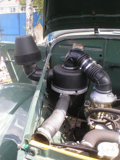

ткачев дмитрий 63 Жалоба Опубликовано: 6 ноября 2012 Пара фоток под капотного пространства. Цитата Поделиться сообщением Ссылка на сообщение Поделиться на других сайтах
speedoff 3 826 Жалоба Опубликовано: 6 ноября 2012 а нафига забор воздуха в 2-х местах? Цитата Поделиться сообщением Ссылка на сообщение Поделиться на других сайтах
ткачев дмитрий 63 Жалоба Опубликовано: 6 ноября 2012 Ну вот, что то вырисовывается. Цитата Поделиться сообщением Ссылка на сообщение Поделиться на других сайтах
ткачев дмитрий 63 Жалоба Опубликовано: 6 ноября 2012 а нафига забор воздуха в 2-х местах? Баклуша от волги с двумя входными отверстиями досталась даром. Что бы не глушить одно пустил на встречные потоки, другое на моноцыклон. Хотя моноцыклон это понты. Цитата Поделиться сообщением Ссылка на сообщение Поделиться на других сайтах

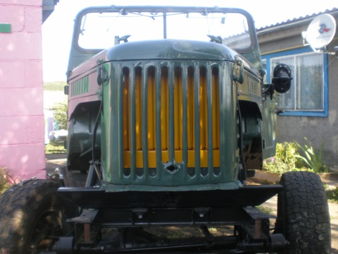

v-biruko 814 Жалоба Опубликовано: 7 ноября 2012 Постараюсь в ближайшие дни с фотать. А что именно не понятно? интересует крепление решетки радиатора к раме Цитата Поделиться сообщением Ссылка на сообщение Поделиться на других сайтах
ткачев дмитрий 63 Жалоба Опубликовано: 7 ноября 2012 интересует крепление решетки радиатора к раме Окей. Цитата Поделиться сообщением Ссылка на сообщение Поделиться на других сайтах

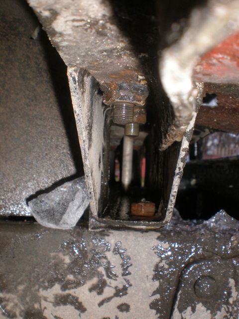

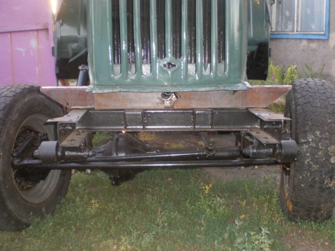

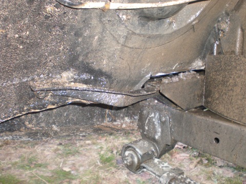

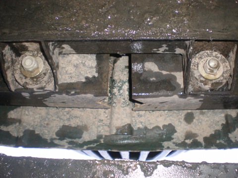

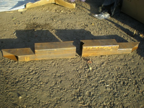

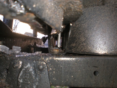

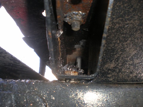

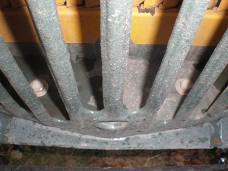

ткачев дмитрий 63 Жалоба Опубликовано: 11 ноября 2012 Подробнее о креплении решетки радиатора и передних крыльев. Цитата Поделиться сообщением Ссылка на сообщение Поделиться на других сайтах
v-biruko 814 Жалоба Опубликовано: 12 ноября 2012 спасибо за фотки. все подробненько сфотано. задняя часть нижней полки решетки радиатора не резалась? или радиатор стоит над ней? Цитата Поделиться сообщением Ссылка на сообщение Поделиться на других сайтах
ткачев дмитрий 63 Жалоба Опубликовано: 12 ноября 2012 спасибо за фотки. все подробненько сфотано. задняя часть нижней полки решетки радиатора не резалась? или радиатор стоит над ней? Подрезал на 4 см приблизительно. Цитата Поделиться сообщением Ссылка на сообщение Поделиться на других сайтах
Вредина 0 Жалоба Опубликовано: 13 ноября 2012 А вот волпросик, а что за название переходника между карбом и угловым шлангом? Где купить? Цитата Поделиться сообщением Ссылка на сообщение Поделиться на других сайтах
ткачев дмитрий 63 Жалоба Опубликовано: 13 ноября 2012 А вот волпросик, а что за название переходника между карбом и угловым шлангом? Где купить? Я когда двигатель покупал он шел в комплекте с карбом, так что помочь ни чем не могу. Цитата Поделиться сообщением Ссылка на сообщение Поделиться на других сайтах
E_Gor 210 Жалоба Опубликовано: 14 ноября 2012 А вот волпросик, а что за название переходника между карбом и угловым шлангом? Где купить? Посмотрите в "Железяке". Кажется попадалось на глаза там... Сегодня заеду-гляну... Цитата Поделиться сообщением Ссылка на сообщение Поделиться на других сайтах
