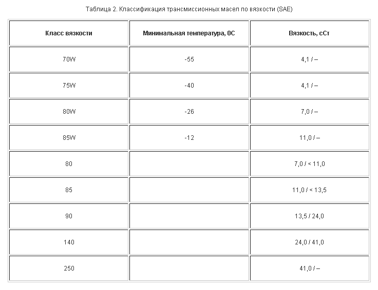

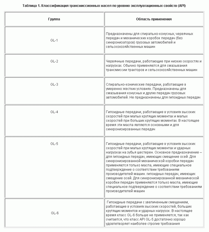

Wuglusskr 776 Жалоба Опубликовано: 22 ноября 2012 (изменено) Упс! Абакан ))) Привет соседям. Мой тилипон под аватаркой, звони по тех вопросам, помогу. Двиг - любое моторное масло из современных, вязкостью 10W-40 Мосты - любое гипоидное масло, класса не ниже GL-4, вязкостью от 80W-90 и выше Коробка-раздатка - любое трансмиссионное, класса не ниже GL-4, вязкостью от 80W-90 и выше Охлаждение - антифриз, не активный к алюминию. Марки жидкостей - на усмотрение. Хуже того, что лили в эти агрегаты в далекие 70-80-е все равно не найдешь )) Изменено 22 ноября 2012 пользователем Wuglusskr Цитата Поделиться сообщением Ссылка на сообщение Поделиться на других сайтах
LND_Inquisitor 1 878 Жалоба Опубликовано: 22 ноября 2012 (изменено) Это в целях экономии? Там всего литр и меняется раз в 1000 лет, поэтому и вопрос, что получше залить. Или в данном случае хорошее масло не есть гут? Мож кто синтетику какую лил? Это в целях того что родные РК и КПП лучше всего работают на вязком масле. Во всяком случае, КПП на нигроле включается наиболее мягко и без хруста. Сейчас конечно сюда понабегут сторонники современных масел, но факт остается фактом - в родную коробку и РК только нигрол, или смесь нигрол+ТМ5 PS: Менять надо каждый сезон, если ездишь по бездорожью, после утопления в ручьях и многократных бродах менять однозначно. Изменено 22 ноября 2012 пользователем LND_Inquisitor Цитата Поделиться сообщением Ссылка на сообщение Поделиться на других сайтах
Вячеслав 7 565 Жалоба Опубликовано: 22 ноября 2012 (изменено) И если захочешь совершить зимнюю прогулку на ГАЗ, разводи в 4 утра под ним костёр. Негрол на морозе превращается в пластмассу. У меня машина неделю на морозе простояла, я ее с эвакуатора не смог спихнуть-нигрол....а летом эта дрянь нагревается и льётся отовсюду вонюче, имитируя смзывающее действие. http://lace.in.ua/transmissionnoe-maslo/ Изменено 22 ноября 2012 пользователем Вячеслав Цитата Поделиться сообщением Ссылка на сообщение Поделиться на других сайтах
LND_Inquisitor 1 878 Жалоба Опубликовано: 22 ноября 2012 (изменено) На ТМ-5 скорости перетыкаются с хрустом. Объяснить природу этого я могу только малой вязкостью масла ТМ-5. хотя, класс GL-5, все окэй) Изменено 22 ноября 2012 пользователем LND_Inquisitor Цитата Поделиться сообщением Ссылка на сообщение Поделиться на других сайтах

ODI72 439 Жалоба Опубликовано: 23 ноября 2012 (изменено) Да нету их уже в природе. Автол, нигрол - это слэнг шоферской с советским уклоном, обозначающий ЛЮБОЕ моторное или трансмиссионное масло. АТП закупает масла в лучшем случае в бочках или вообще цистернами. На них видимо крупными буквами написано Автол, нигрол. Это уже давно масла современных марок как минимум Лукойловского производсва. Я сам отработал водителем на грузовиках более 15 лет и прекрасно помню г... под маркировкой М-8В(АВТОЛ), после которого на внутренних стенках клапанных крышек оседало сало в палец толщиной, а из центрифуг движков ГАЗонов и ЗиЛов извлекался практически гуталин. Хоть сапоги чисти. И трансмиссионку ТАп-15В(нигрол)когда при минус 25-30 мосты замерзали наглухо и их как и двигатель надо было разогревать, ибо даже заведя его тронуться порой было невозможно. Бодяжили с солярой, иначе зимой никуда. Тогда время такое было и альтернатив никаких. А сейчас то что мешает пользоваться нормальными маслами? Ценники любые - от минерального бюджета, до полной синтетики. Изменено 24 ноября 2012 пользователем ODI72 Цитата Поделиться сообщением Ссылка на сообщение Поделиться на других сайтах
