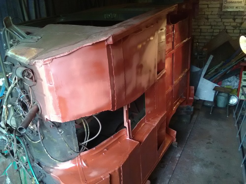

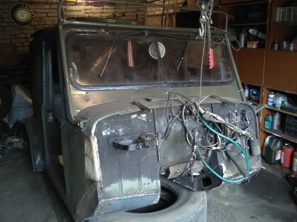

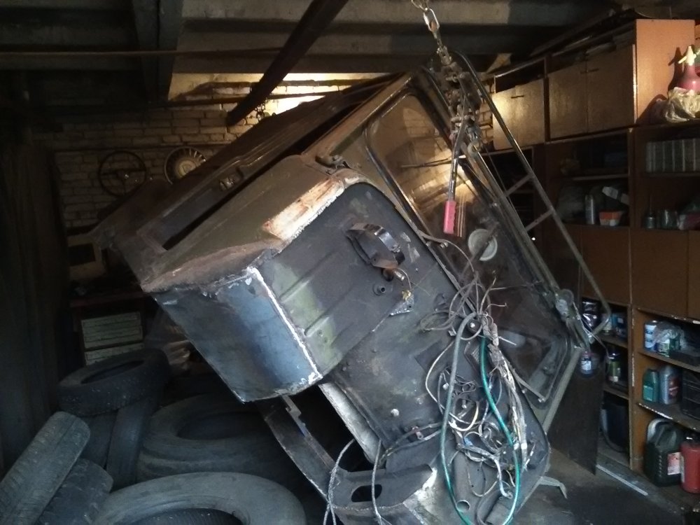

alex61 438 Жалоба Опубликовано: 9 октября 2017 Совсем было собрался красить кузов а вспомнил что заплатки то изнутри не проварил! Срочно пришлось переворачивать кузов а то на боку неудобно в нём лазить! Тяжёлое это дело переворачивать кузов в тесном гараже! 1 Цитата Поделиться сообщением Ссылка на сообщение Поделиться на других сайтах

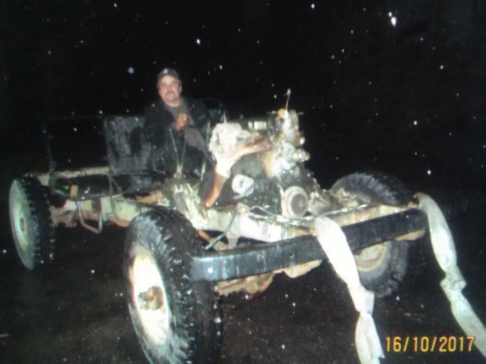

alex61 438 Жалоба Опубликовано: 17 октября 2017 Ну что! Пора везти раму на встречу с кузовом. Они стояли в разных гаражах в разных частях города, и вот пришлось прокатиться на раме, на галстуке, четыре километра через весь город и по центральной улице! Удивлённые лица людей надо было видеть! )) 4 Цитата Поделиться сообщением Ссылка на сообщение Поделиться на других сайтах

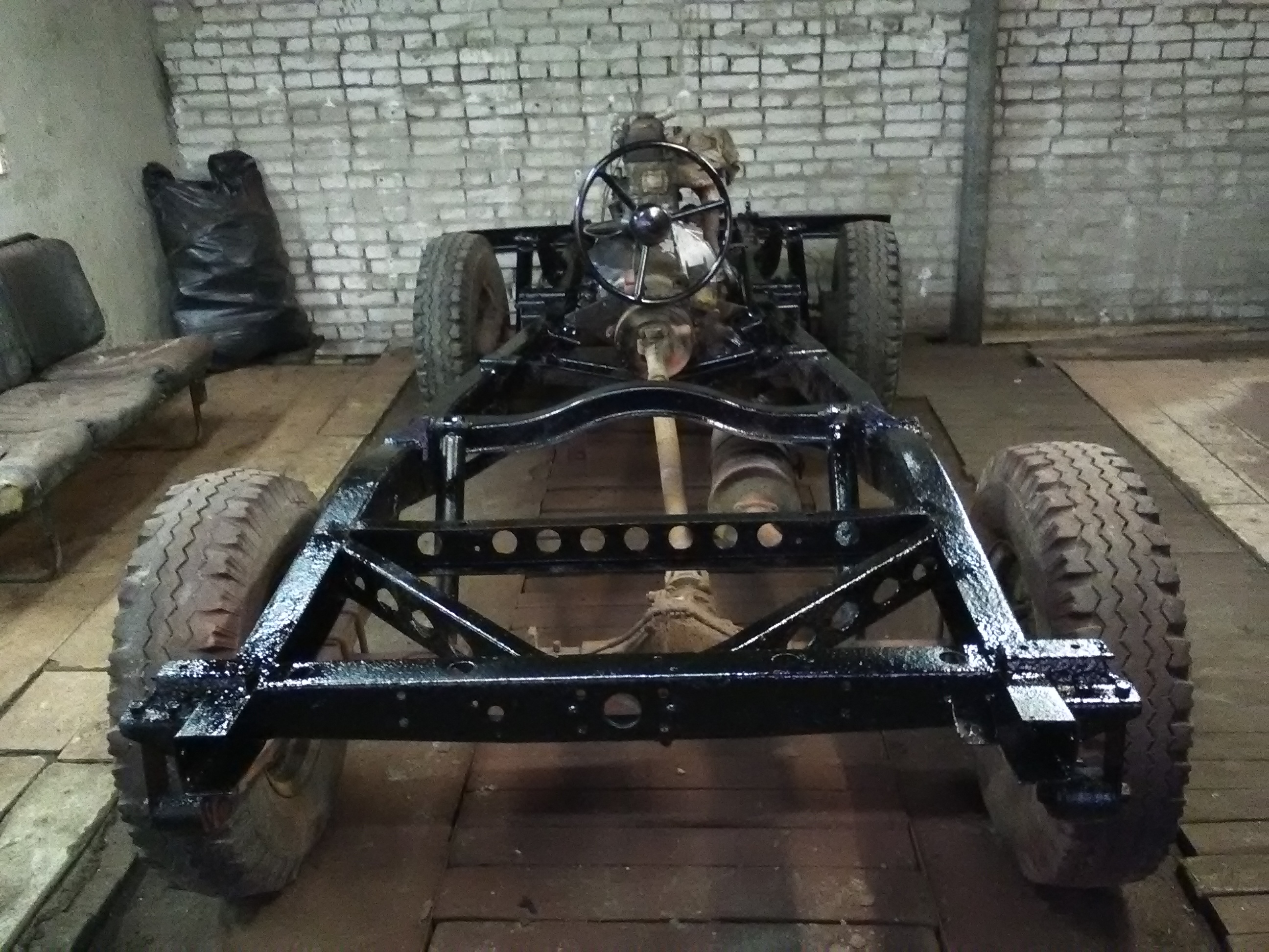

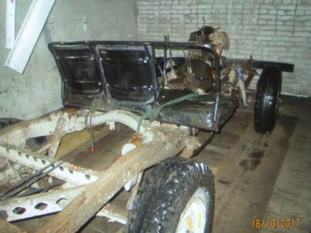

alex61 438 Жалоба Опубликовано: 20 октября 2017 Рама от двух летнего стояния в сыром гараже сильно поржавела. Пришлось её почистить и покрасить грунтовкой. Завтра покрашу в черный цвет. 2 Цитата Поделиться сообщением Ссылка на сообщение Поделиться на других сайтах

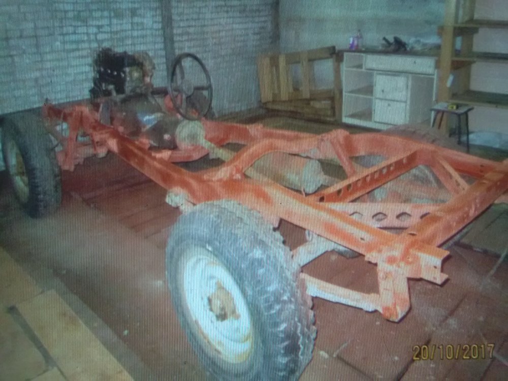

alex61 438 Жалоба Опубликовано: 21 октября 2017 Ну что! Рама накрашена! Рычаги с КПП и раздатки сняты. Все готово что бы вкатывать её под кузов! )) 4 Цитата Поделиться сообщением Ссылка на сообщение Поделиться на других сайтах

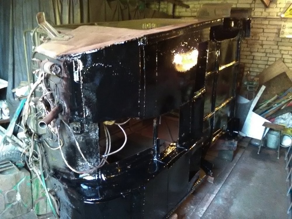

alex61 438 Жалоба Опубликовано: 24 октября 2017 Начал красить кузов 3 Цитата Поделиться сообщением Ссылка на сообщение Поделиться на других сайтах

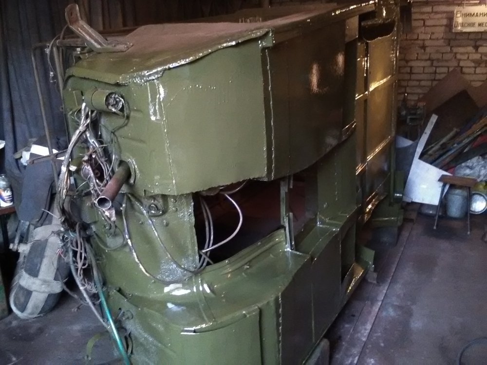

alex61 438 Жалоба Опубликовано: 25 октября 2017 Покрасил дно кузова черной краской. Вот думаю - мазать мастикой или нет? У нас в магазине мастика двух видов - Рубеж и Сова шумка. Какая лучше? Кто знает? 1 Цитата Поделиться сообщением Ссылка на сообщение Поделиться на других сайтах
gazonchik1969 1 642 Жалоба Опубликовано: 25 октября 2017 (изменено) мастика - требует тщательнейшешего соблюдения подготовки и нанесения. иначе - боле вреда. при отслоении - "компресс"(ускоренная коррозия) Изменено 25 октября 2017 пользователем gazonchik1969 Цитата Поделиться сообщением Ссылка на сообщение Поделиться на других сайтах
alex61 438 Жалоба Опубликовано: 25 октября 2017 Так может мастикой не мазать? Цитата Поделиться сообщением Ссылка на сообщение Поделиться на других сайтах
gazonchik1969 1 642 Жалоба Опубликовано: 26 октября 2017 так небось красил - не особо зачистив , обезжирив.. мастика за краску цепляется. не уверен - не мажь. пы.сы. уверен - тож, не промахнись)) Цитата Поделиться сообщением Ссылка на сообщение Поделиться на других сайтах
alex61 438 Жалоба Опубликовано: 26 октября 2017 Короче - не стал я красить мастикой! Черный цвет мне тоже не понравился! Купил банку Хаки и все перекрасил! Этот цвет самый лучший ! )) 2 Цитата Поделиться сообщением Ссылка на сообщение Поделиться на других сайтах
dgonios 344 Жалоба Опубликовано: 26 октября 2017 Альберт,поищи динитрол металлик в место мастики-хорошая и испытанная вещь,не дешёвый но того стоит Цитата Поделиться сообщением Ссылка на сообщение Поделиться на других сайтах
alex61 438 Жалоба Опубликовано: 26 октября 2017 3 минуты назад, dgonios сказал: Альберт,поищи динитрол металлик в место мастики-хорошая и испытанная вещь,не дешёвый но того стоит У! Не знаю! Есть такое в нашей деревне?! )) Цитата Поделиться сообщением Ссылка на сообщение Поделиться на других сайтах
dgonios 344 Жалоба Опубликовано: 26 октября 2017 попробуй через интернет заказать Цитата Поделиться сообщением Ссылка на сообщение Поделиться на других сайтах
alex61 438 Жалоба Опубликовано: 26 октября 2017 15 минут назад, dgonios сказал: попробуй через интернет заказать Аа! Попробую! Цитата Поделиться сообщением Ссылка на сообщение Поделиться на других сайтах
gazonchik1969 1 642 Жалоба Опубликовано: 26 октября 2017 2 часа назад, alex61 сказал: Короче - не стал я красить мастикой! Черный цвет мне тоже не понравился! Купил банку Хаки и все перекрасил! Этот цвет самый лучший ! )) там есть рядом кто?? краскопульт отобрать??)) хотяб ненадолго??))) 1 Цитата Поделиться сообщением Ссылка на сообщение Поделиться на других сайтах
Амиго69 1 164 Жалоба Опубликовано: 26 октября 2017 (изменено) 43 минуты назад, gazonchik1969 сказал: там есть рядом кто?? краскопульт отобрать??)) хотяб ненадолго??))) Подтеки что ли разглядел? Так пес с ними... это же днище! Альберт, не стесняйся! Малюй дальше..... P.S. Для тех, кто в танке... - машина не на выставку, не в музей, не на продажу! Она для каждодневного катания по говну ( которое у нас почему-то называют дорогами ). Изменено 26 октября 2017 пользователем Амиго69 2 Цитата Поделиться сообщением Ссылка на сообщение Поделиться на других сайтах
