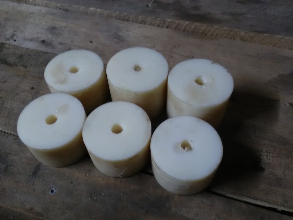

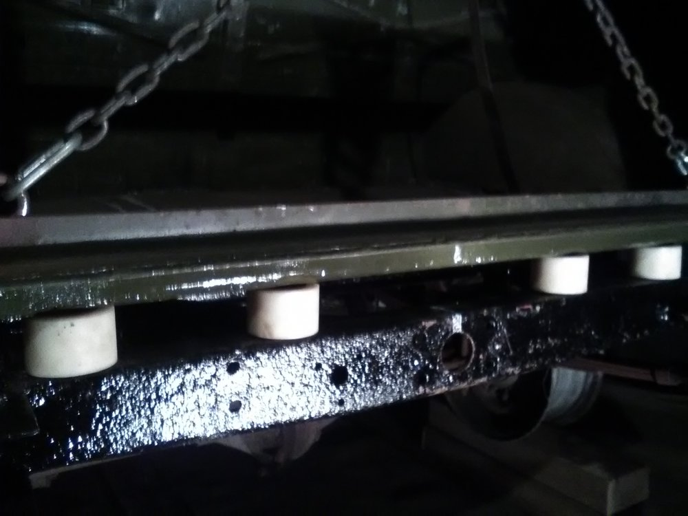

alex61 438 Жалоба Опубликовано: 3 ноября 2017 Креплю кузов. Пришлось несколько раз поднимать и опускать кузов на раму, пока все подогнал. Пришлось поставить проставки на 50 мм, а то ниже кузов не опустить. Болты поставил на 12, а то на 10 нужной длины не нашёл 3 Цитата Поделиться сообщением Ссылка на сообщение Поделиться на других сайтах

dgonios 335 Жалоба Опубликовано: 4 ноября 2017 а что за проставки такие? я на китайские хоккейные шайбы поглядываю Цитата Поделиться сообщением Ссылка на сообщение Поделиться на других сайтах
alex61 438 Жалоба Опубликовано: 4 ноября 2017 17 минут назад, dgonios сказал: а что за проставки такие? я на китайские хоккейные шайбы поглядываю Наточил из капролона Цитата Поделиться сообщением Ссылка на сообщение Поделиться на других сайтах
dgonios 335 Жалоба Опубликовано: 4 ноября 2017 понял,а то с перва показалось труба пропиленн 50ка Цитата Поделиться сообщением Ссылка на сообщение Поделиться на других сайтах
alex61 438 Жалоба Опубликовано: 4 ноября 2017 38 минут назад, dgonios сказал: понял,а то с перва показалось труба пропиленн 50ка )) Цитата Поделиться сообщением Ссылка на сообщение Поделиться на других сайтах
gazonchik1969 1 642 Жалоба Опубликовано: 4 ноября 2017 13 часов назад, alex61 сказал: Креплю кузов. Пришлось несколько раз поднимать и опускать кузов на раму, пока все подогнал. Пришлось поставить проставки на 50 мм, а то ниже кузов не опустить. Болты поставил на 12, а то на 10 нужной длины не нашёл "обрезинить" опоры кузова не забудь (со всех сторон приложений..) Цитата Поделиться сообщением Ссылка на сообщение Поделиться на других сайтах

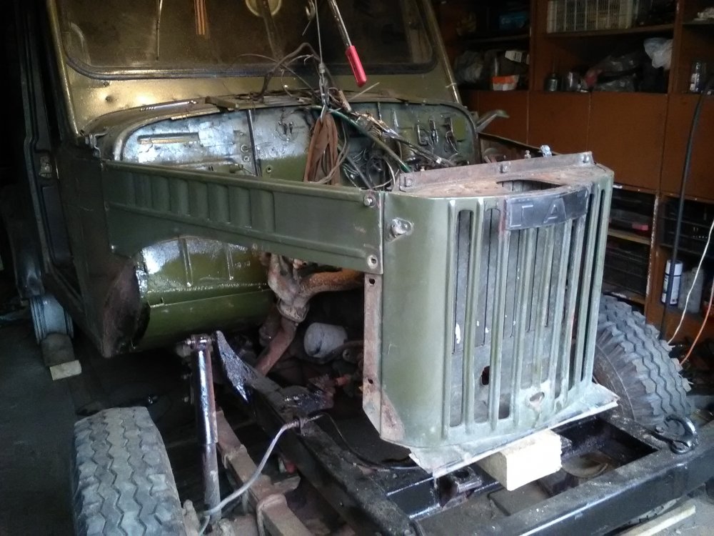

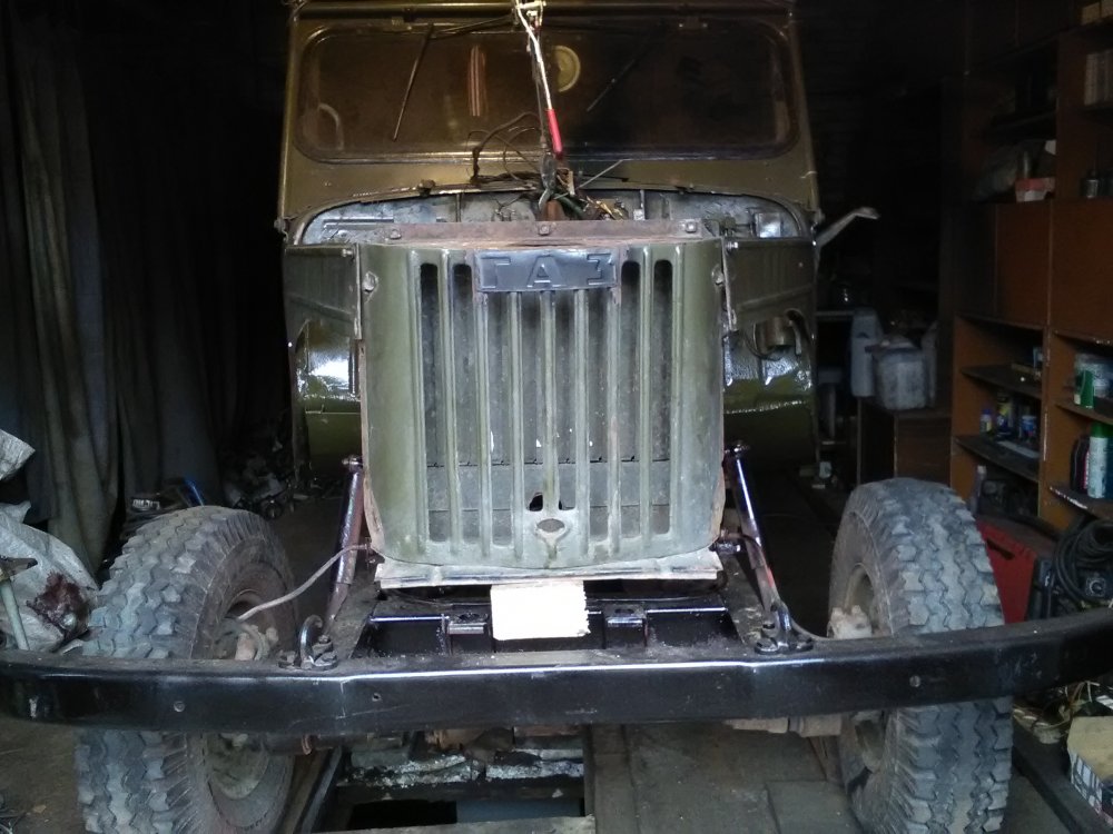

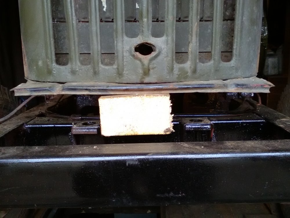

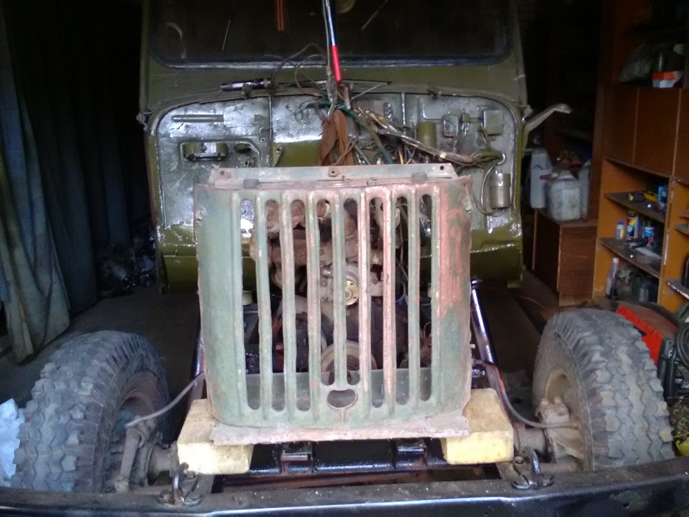

alex61 438 Жалоба Опубликовано: 7 ноября 2017 Идём дальше! Примерка морды! Даа ! Поднимать много надо! Цитата Поделиться сообщением Ссылка на сообщение Поделиться на других сайтах
макс87 525 Жалоба Опубликовано: 8 ноября 2017 Привет друг! Тебе не только морду поднимать надо,но и все железо,что к раме крепится! А так,норм!!! Цитата Поделиться сообщением Ссылка на сообщение Поделиться на других сайтах
alex61 438 Жалоба Опубликовано: 8 ноября 2017 2 часа назад, макс87 сказал: Привет друг! Тебе не только морду поднимать надо,но и все железо,что к раме крепится! А так,норм!!! Привет Максим! Даа! Всё поднимется! И что то даже лишку! Что то мне столько и не надо! Не нравиться большой зазор между рамой и мордой. Цитата Поделиться сообщением Ссылка на сообщение Поделиться на других сайтах
dgonios 335 Жалоба Опубликовано: 8 ноября 2017 Альберт,а если с переди поставить проставки поменьше Просто как то смотрел ГАЗика на уазораме,и вроде морда стояла без подъема Цитата Поделиться сообщением Ссылка на сообщение Поделиться на других сайтах
серый007 250 Жалоба Опубликовано: 8 ноября 2017 Я так решил с этим подъёмом морды. 1 Цитата Поделиться сообщением Ссылка на сообщение Поделиться на других сайтах
alex61 438 Жалоба Опубликовано: 8 ноября 2017 15 минут назад, серый007 сказал: Я так решил с этим подъёмом морды. Бампер поднял? Ну я так и думал сделать. Вернее на родной думал ещё один сверху привернуть! )) Цитата Поделиться сообщением Ссылка на сообщение Поделиться на других сайтах
серый007 250 Жалоба Опубликовано: 8 ноября 2017 7 минут назад, alex61 сказал: Бампер поднял? Ну я так и думал сделать. Вернее на родной думал ещё один сверху привернуть! )) Так и есть На штатном месте бампер обрезан и сверху целый прикручен. Цитата Поделиться сообщением Ссылка на сообщение Поделиться на других сайтах
alex61 438 Жалоба Опубликовано: 8 ноября 2017 6 минут назад, серый007 сказал: Так и есть На штатном месте бампер обрезан и сверху целый прикручен. Надо было нижний наискосок отрезать! Классно бы смотрелось! Себе так и сделаю! )) Спасибо! Цитата Поделиться сообщением Ссылка на сообщение Поделиться на других сайтах

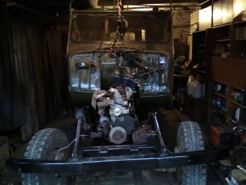

alex61 438 Жалоба Опубликовано: 9 ноября 2017 Обрастаем железом 2 Цитата Поделиться сообщением Ссылка на сообщение Поделиться на других сайтах

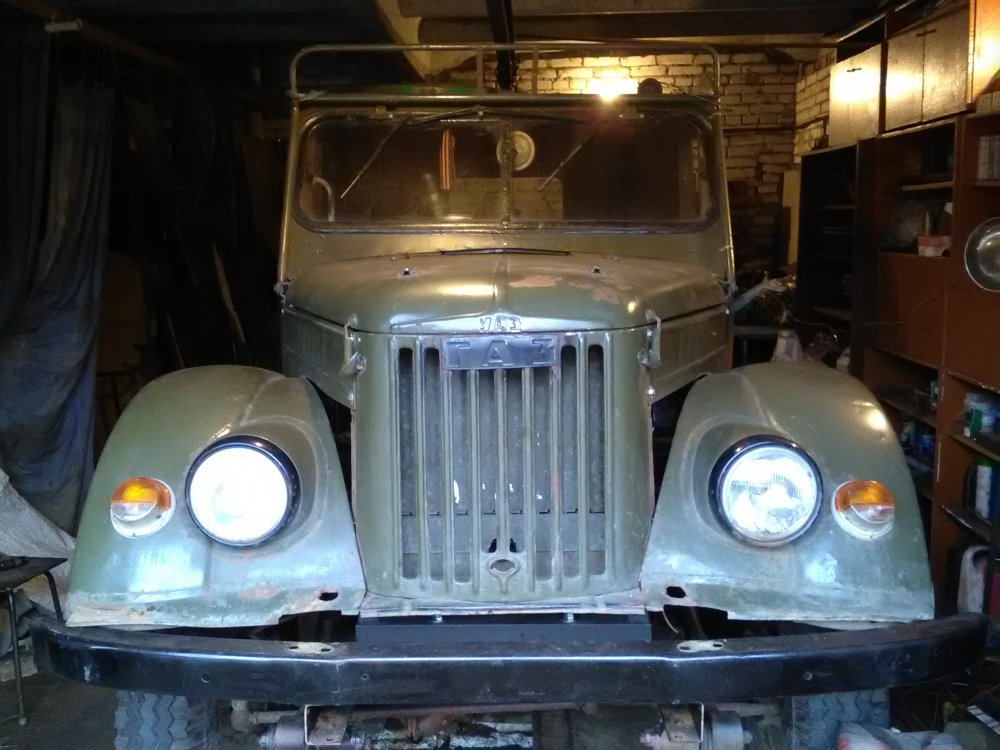

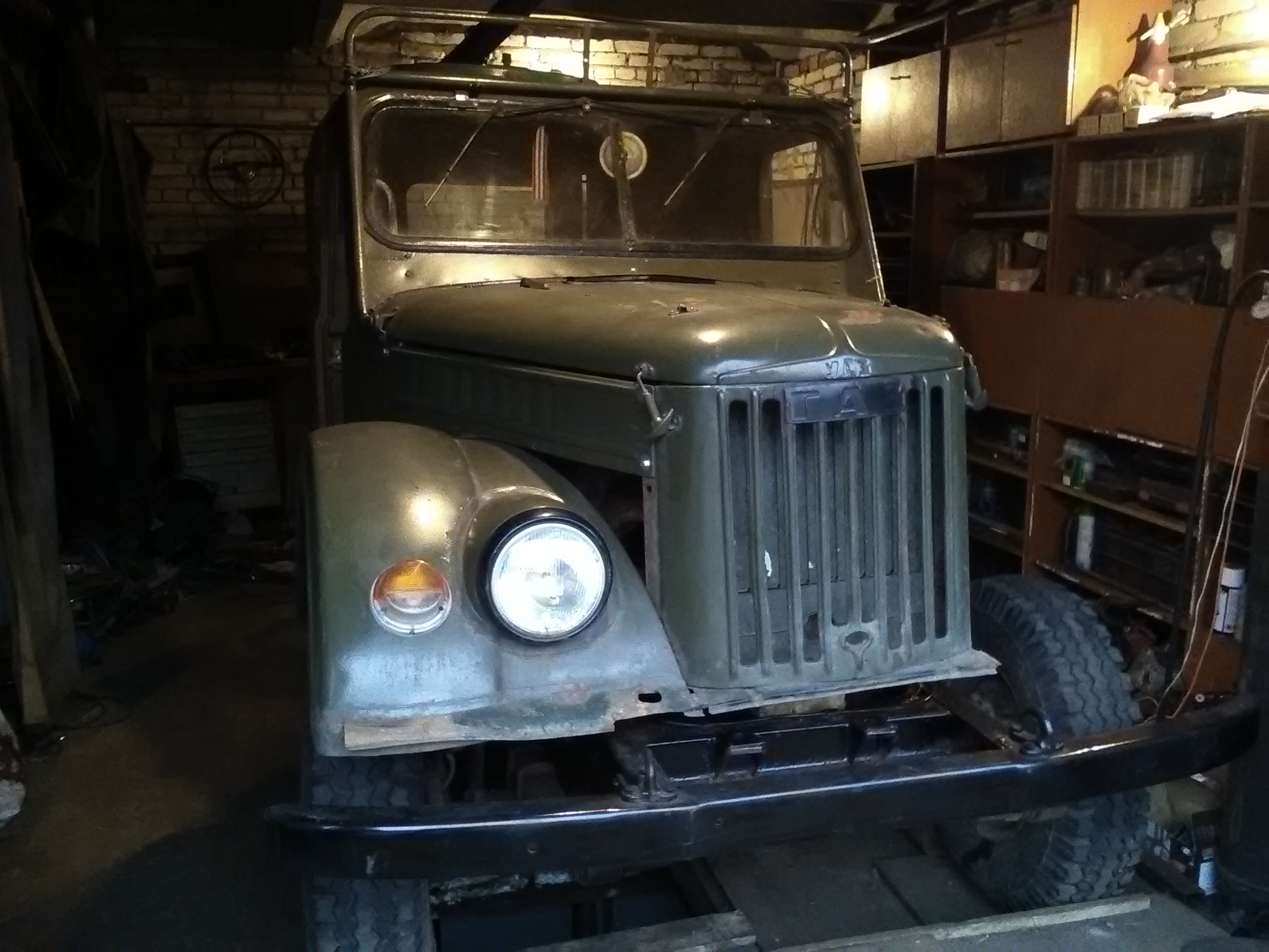

alex61 438 Жалоба Опубликовано: 12 ноября 2017 Морда закреплена! Примеряю крылья, подкрылки и бампер 4 Цитата Поделиться сообщением Ссылка на сообщение Поделиться на других сайтах
