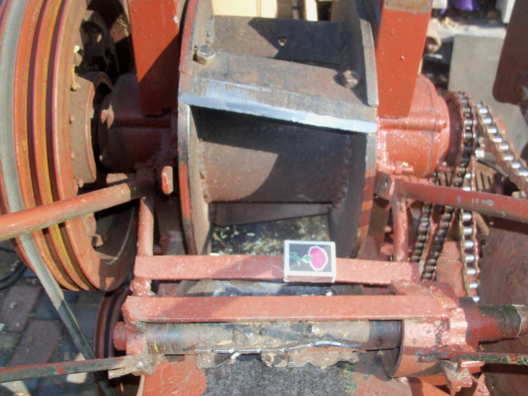

Здравствуйте, фотографии измельчителя веток можно выложить, как сами ножи выглядят.

Вот как у меня на разных измельчителях крепятся ножи,думаю поймешь.
Сообщение отредактировал Мидхатыч: 24 Март 2014 - 22:49
Спасибо.
