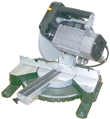

Федот68 4 307 Жалоба Опубликовано: 1 ноября 2014 (изменено) А чо - С АГТшного профиля религия не велит самому фасады лепить ? Делов -то - пральная усорезка (оптимально - безколлекторная от ЭЛМОСа) да шпоночный фрезер турецкий... А есть и "комбинашки" - что и режет на 45* и под шпонку с одной установки детали бьёт... Зато оперативность и возможность фасады чётко в размер, а не "по таблице" изготавливать.... Да и экономия значительная. Изменено 1 ноября 2014 пользователем Федот68 Цитата Поделиться сообщением Ссылка на сообщение Поделиться на других сайтах

Артём39 2 582 Жалоба Опубликовано: 1 ноября 2014 (изменено) пральная усорезка (оптимально - безколлекторная от ЭЛМОСа) Не удержался. Родитель этой усорезки, знаешь кто? Elektra Beckum AG. KGS 301 она называлась. Еще в зеленом цвете выпускалась, лет 20 тому как. Так что хороша она не с проста. Имеется такая. Когда движка рухнула, спокойно поставил от Элмоса. Изменено 1 ноября 2014 пользователем Артём39 Цитата Поделиться сообщением Ссылка на сообщение Поделиться на других сайтах
МММ 9 499 Жалоба Опубликовано: 1 ноября 2014 А чо - С АГТшного профиля религия не велит самому фасады лепить ? Делов -то - пральная усорезка (оптимально - безколлекторная от ЭЛМОСа) да шпоночный фрезер турецкий... А есть и "комбинашки" - что и режет на 45* и под шпонку с одной установки детали бьёт... Зато оперативность и возможность фасады чётко в размер, а не "по таблице" изготавливать.... Да и экономия значительная. Я начинал с этого, лет 10-12 назад... И усорезка турецкая стоит, и фрезер под " ласточкин хвост". Давно не делаю.. Из AGT панели фасадные пользую, глянцевые, аж бриться можно...)))) таки в поиске, праздники пройдут, нужно принимать решение. Пока булерьян аква понравился, посмотрю еще... Цитата Поделиться сообщением Ссылка на сообщение Поделиться на других сайтах
