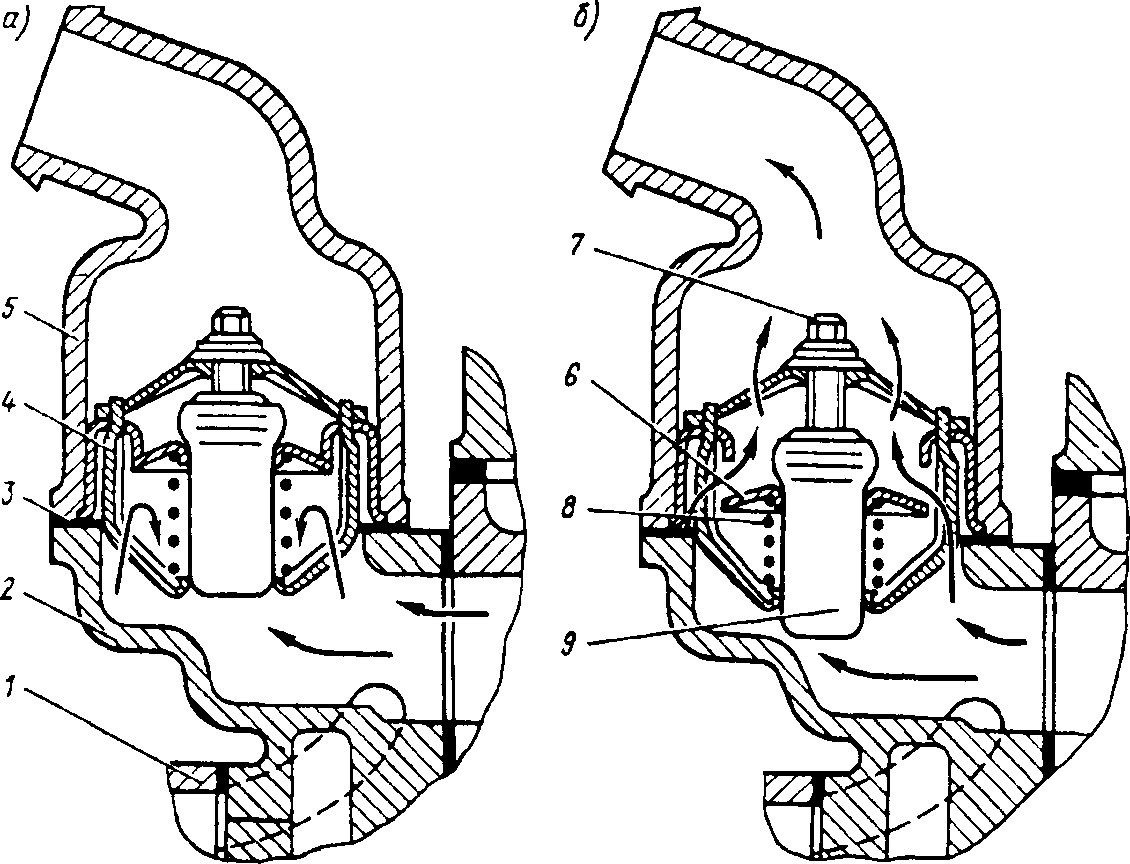

Гога68 1 310 Жалоба Опубликовано: 25 января 2019 (изменено) подключать учитывая это: и это Изменено 25 января 2019 пользователем Гога68 Цитата Поделиться сообщением Ссылка на сообщение Поделиться на других сайтах

Гога68 1 310 Жалоба Опубликовано: 7 февраля 2019 да любой подходящий по температуре и диаметру через проставку. также как на уазомотор старого образца Цитата Поделиться сообщением Ссылка на сообщение Поделиться на других сайтах

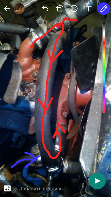

kyzya 465 Жалоба Опубликовано: 7 февраля 2019 В своё время так же заморачивался проблеммой системы охлаждения(21-х и 24-х моторов) с 21-й помпой,сделал так http://gaz-69a.com/viewtopic.php?f=37&t=41 Цитата Поделиться сообщением Ссылка на сообщение Поделиться на других сайтах

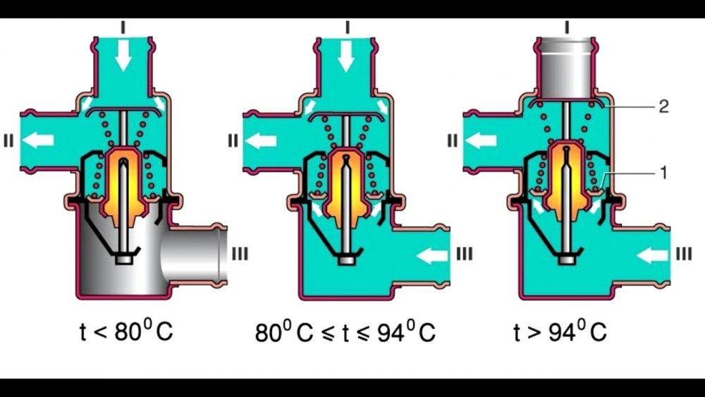

Gazon.1966 4 Жалоба Опубликовано: 7 февраля 2019 Извиняюсь что всех задолбал. Всё равно не могу понять что даст установка термостата вверх перед радиатором. 1е фото малый круг откр ОЖ идёт через патрубок 2е фото большой круг откр ОЖ идёт через радиатор Но в реальности что то не работает схема или я совсем тупой,уже всю голову сломал и заманался антифриз сливать заливать Цитата Поделиться сообщением Ссылка на сообщение Поделиться на других сайтах
Гога68 1 310 Жалоба Опубликовано: 7 февраля 2019 он не открывается пото что шток с термопастой ладом не прогревается. да и сопли (патрубки лишни ) зачем? Поставьте в штатное ме сто термостат под большую температуру. токо не наоборот. с проставкой иначе он не влезет. и будет вам счастье Цитата Поделиться сообщением Ссылка на сообщение Поделиться на других сайтах
Gazon.1966 4 Жалоба Опубликовано: 7 февраля 2019 А может с печки вода идёт подостывшая и остужает термоэлемент? С какой проставкой?ставить? Цитата Поделиться сообщением Ссылка на сообщение Поделиться на других сайтах
Гога68 1 310 Жалоба Опубликовано: 7 февраля 2019 (изменено) 6 минут назад, Gazon.1966 сказал: С какой проставкой?ставить? под штатный корпус чтоб термостат влез в правильном положеньи типа так https://www.drive2.ru/l/499572729880511038/ это под 417 но суть таже Изменено 7 февраля 2019 пользователем Гога68 Цитата Поделиться сообщением Ссылка на сообщение Поделиться на других сайтах

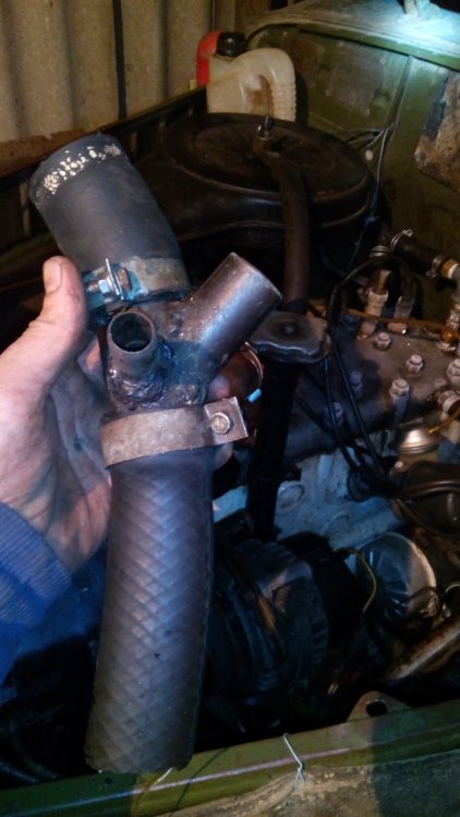

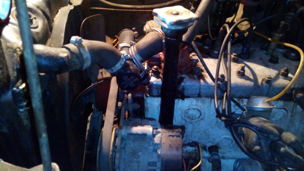

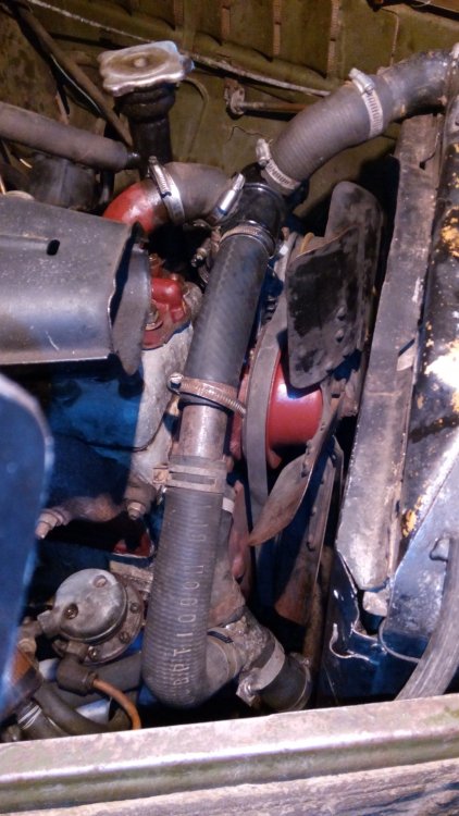

Gazon.1966 4 Жалоба Опубликовано: 17 февраля 2019 Всем привет!переставил я термостат по вашим советам и всё заработало как надо 90 стабильно,правда зима уже скоро кончится у меня всегда так -как срать так штаны снимать Родной не нашёл продавцы говорят нет таких уже или плохо искал.Так что добивал шнивовский т.к. сдаваться на пол пути не правильно. Отрезал от него самый маленький отвод его бы оторвало мясорубкой нарезал резьбу м10 и заглушил болтом.потом мерил,применял,крутил вертел- только так смог поставить больше никак он не вставал. Воздух спускал через патрубок возле хобота раз 5. На вид херня полная и патрубков изрезал кучу,но больше никак Всем спасибо за советы!!! Цитата Поделиться сообщением Ссылка на сообщение Поделиться на других сайтах
Федот68 4 344 Жалоба Опубликовано: 17 февраля 2019 мясорубку выкинь нахер. Купи и поставь газелячий 11 лопастной вертилятор. Ну а термостат пральный - он и летом не лишний ни разу. Цитата Поделиться сообщением Ссылка на сообщение Поделиться на других сайтах
