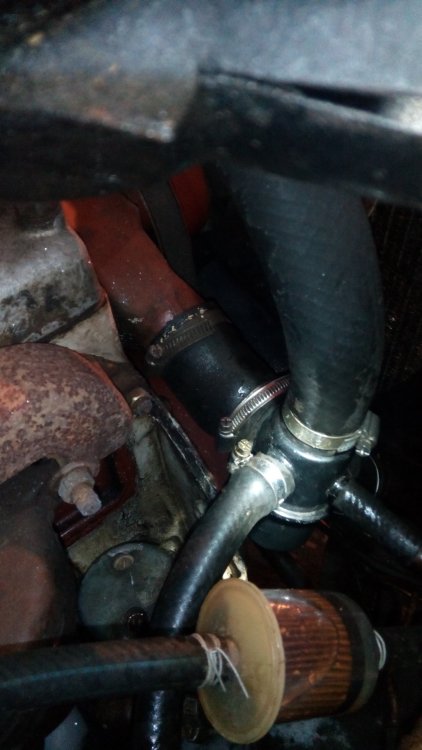

Поставил я, где то летом 2010 года, термостат от "Нивы". Ездил до декабря без нареканий, быстрый прогрев температуру стабильно держит, по -30 не давануло. И этот девайс отказал, закипел, тосола выкинула с пару литров. Хорошо патрубки были, выкинул его систему собрал, за тосолом сбегал. Потерял часа 2 если не больше. Сейчас все родное, вентилятор электрический.
Чтобы термостат НЕОЖИДАННО НЕ ЗАКЛИНИЛ - ставьте импортный ( сделанный у них (за бугром )... но для нас (т.е. для ВАЗ ))
У меня стоит VERNET ( Франция ), марка V6961-80, применяемость ВАЗ-2121. Стоит со времени внедрения, т.е. 10 лет, проблем нет.
Еще из импорта видел итальянские и немецкие ( для ВАЗ-2101 и ВАЗ-2121 ).
Вот фото моего (маркировка вверх ногами, но прочесть можно... )

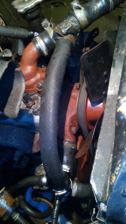

Мы польский поставили, MetalIncar.

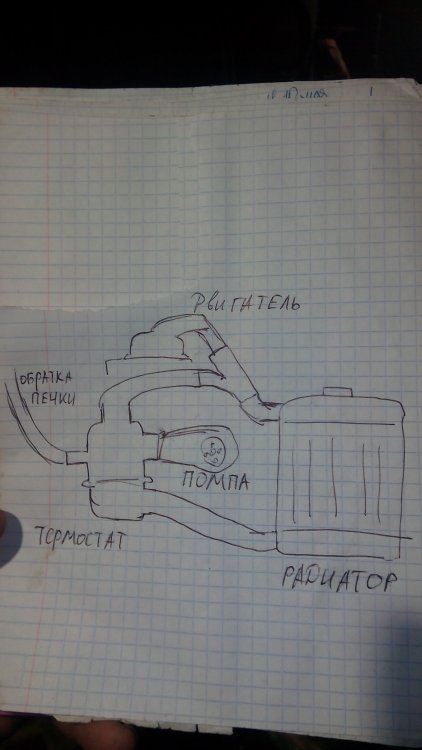

в планах сделать вот такой вариант ИзображениеИзображение
Измененная система охлаждения ГАЗ—21:
1 — корпус штатного термостата; 2 — дополнительный штуцер; 3 — “жигулевский”термостат; 4 — новый патрубок (латунь, нержавеющая сталь).

Хомутов меньше, выглядит компактно - это ДА ... но есть неприятные мелочи:
1.Паять штуцер к крышке ( аллюминиевой ) родного термостата - геморой, однако :wacko:
2.Новый термостат расположен низко, если заклинит ( не дай бог, конечно ) - при его замене придется сливать половину охл. жидкости. :(
Стоял бы термостат выше - сливать жидкости меньше, если проблема застала в дороге - долил чуть-чуть воды и поехал дальше.
Проще собрать схему из готовых (имеющихся в магазине ) деталей - если что сломалось... пошел - купил, не надо опять хитрый штуцер впаивать...
и термостат установить повыше ... ну красоты будет меньше, зато простота и надежность.

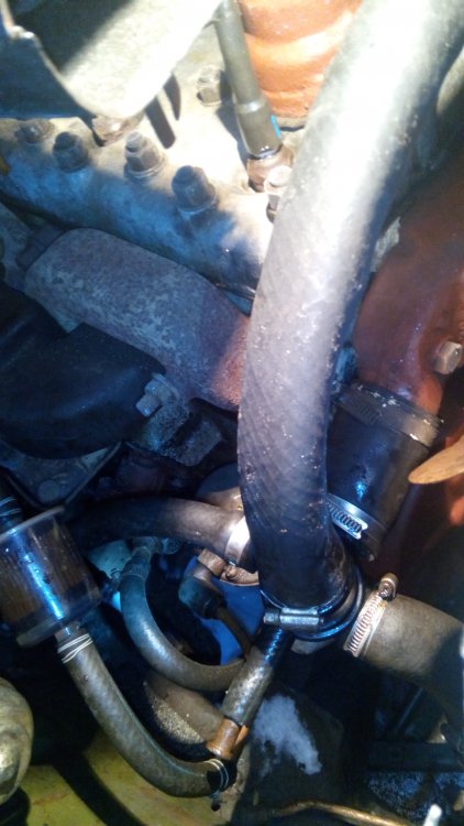

у меня с нивовским термостатом стабильно около 90гр мне кажется это высокая температура чувствуется потеря мощности, у кого стоит такой термостат сталкивались с такой проблемой. как решить?
