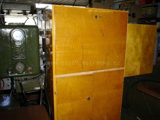

CARS 1 665 Жалоба Опубликовано: 30 января 2013 В продолжении темы, может кому пригодится. ГАЗ-69 РХР с чешского сайта Газоводов. Цитата Поделиться сообщением Ссылка на сообщение Поделиться на других сайтах
HORHE 5 Жалоба Опубликовано: 30 января 2013 Интересно часы у чехов штатно ставились? Цитата Поделиться сообщением Ссылка на сообщение Поделиться на других сайтах
Илья37 125 Жалоба Опубликовано: 30 января 2013 Остаюсь при своем мнении,что не следует рассматривать такие машины в качестве образца. Да,чех не плохо сохранился,но это не то. Вот наш вариант.К сожалению в таком состоянии. Короче, поиски продолжаются. Цитата Поделиться сообщением Ссылка на сообщение Поделиться на других сайтах

CARS 1 665 Жалоба Опубликовано: 31 января 2013 Остаюсь при своем мнении,что не следует рассматривать такие машины в качестве образца. Да,чех не плохо сохранился,но это не то. Вот наш вариант.К сожалению в таком состоянии. Короче, поиски продолжаются. Простите с чего вы решили что это наш вариант, тоесть принадлежность ВС СССР ??? Цитата Поделиться сообщением Ссылка на сообщение Поделиться на других сайтах

Илья37 125 Жалоба Опубликовано: 31 января 2013 (изменено) Простите с чего вы решили что это наш вариант, тоесть принадлежность ВС СССР ??? Наверное потому, что у меня такая-же машина. Вот некоторые отличия: -штыревая антенна на чешской машине крепиться ниже чем на моей(у меня как на фото); -у нас на борту только лопата,у чеха еще и ломик какой-то; -на чешской нет на крыле сигнального устройства; -приборы на панели другие(где ДП-3?). И еще,это только моё личное мнение,никому его не навязываю,каждый пусть решает сам.Я смотрю на свою машину и сравниваю её с фото,которые доступны и делаю выводы. Изменено 28 февраля 2013 пользователем Die Hard Цитата Поделиться сообщением Ссылка на сообщение Поделиться на других сайтах
CARS 1 665 Жалоба Опубликовано: 31 января 2013 Наверное потому, что у меня такая-же машина. Вот некоторые отличия: -штыревая антенна на чешской машине крепиться ниже чем на моей(у меня как на фото); -у нас на борту только лопата,у чеха еще и ломик какой-то; -на чешской нет на крыле сигнального устройства; -приборы на панели другие(где ДП-3?). И еще,это только моё личное мнение,никому его не навязываю,каждый пусть решает сам.Я смотрю на свою машину и сравниваю её с фото,которые доступны и делаю выводы. Теперь пинайте меня. Значит так оно и есть! Цитата Поделиться сообщением Ссылка на сообщение Поделиться на других сайтах

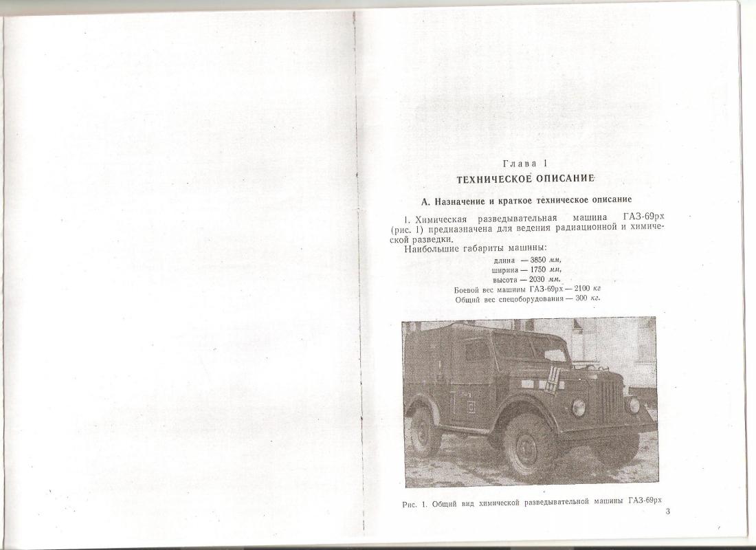

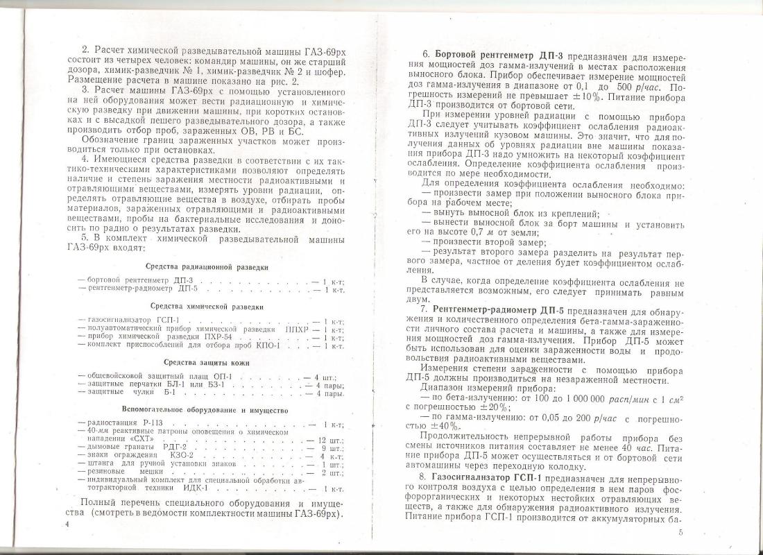

TIGER 508 Жалоба Опубликовано: 24 февраля 2013 Дима, если собирать 69 РХ-ку, то можно и с 469 УАЗика РХ искать оборудование. В 1984 году оборудование снимали с 69 и переставляли на УАЗики. Цитата Поделиться сообщением Ссылка на сообщение Поделиться на других сайтах
ODI72 453 Жалоба Опубликовано: 24 февраля 2013 Отличная книга. А полностью её можно выложить? Цитата Поделиться сообщением Ссылка на сообщение Поделиться на других сайтах
speedoff 3 825 Жалоба Опубликовано: 24 февраля 2013 (изменено) По секрету могу сказать, что книга эта в 1-м экземпляре находится в музее! И за большой магарыч была выпрошена на день, чтобы сделать с нее копии Я еще сам в живую ее не видел. Хотя уже руки глаза чешутся почитать! Изменено 24 февраля 2013 пользователем speedoff Цитата Поделиться сообщением Ссылка на сообщение Поделиться на других сайтах
TIGER 508 Жалоба Опубликовано: 24 февраля 2013 Долго искалась такая книжка, наконец-то нашлась. Теперь ряд вопросов и разногласий отпадают. Оригинал мне не дали даже подержать, но копию удалось выпросить. Конечно древняя она, 1962 года, может было что-то ещё позже изданием. 2 Цитата Поделиться сообщением Ссылка на сообщение Поделиться на других сайтах
