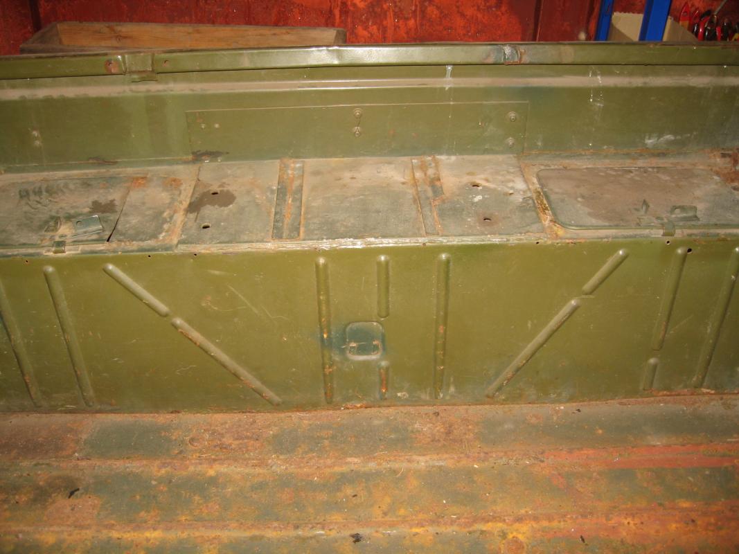

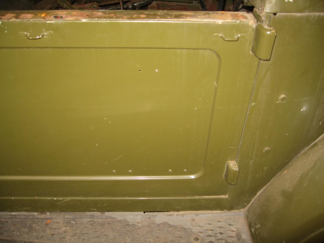

Jummi 316 Жалоба Опубликовано: 27 января 2013 Купили ГАЗик, без документов, 1966 года судя по информации на шильде. Достаточно комплектый, очень много оригинальных деталей. В кузове наварено много всяческих креплений, на коробах с ящика приварена металлическая пластина с толщиной металла примерно 3-4 мм. Есть только одно крепления носилок на задней части, на открывающемся бьрту нет креплений, но остались следы от чего то, на фото видно Крепление лопаты оригинал? такие были? На пассажирской двери остались следы креплений. В задних рундуках сделаны какие то перегородки выгнутые из листа крепятся к кузову винтиком за задним крылом автомобиля под заливной горловиной Родных задних лавок не было, были сделаны самопальные, так же стоял жесткий верх, изготовленный из дерева и обшит дермантином Прошу помощи в опознании автомобиля, что было установлено, какие агрегаты. Да и ещё на днище автомобиля стоит фонарь подсветки заднего моста Фоты 2 Цитата Поделиться сообщением Ссылка на сообщение Поделиться на других сайтах

swat 112 Жалоба Опубликовано: 31 января 2013 Машина была радийкой с короткой лавкой... Потому, чтобы можно было открывать рундуки не откидывая лавку, болгаркой тупа попилили крышки... На бампере - Кронштейны номера, Кронштейн лопаты возле лезвия - нормальный, то что на черенке - впервые наблюдаю. Срезаны скобы крючков лавок, Внутри поколхожено приваркой каркаса для крыши, или самой крыши... Цитата Поделиться сообщением Ссылка на сообщение Поделиться на других сайтах

swat 112 Жалоба Опубликовано: 31 января 2013 А вот это уже узнать не получится, ибо видно, что кузовня менялась... А можно конкретнее, какая это Радиомашина была, интересно! Хотя есть смутное предположение что это ТГ/ТГМ... я сейчас ещё раз посмотрел... Пилены крышки передних рундуков... а на правой дверце - следы крепления столика... Цитата Поделиться сообщением Ссылка на сообщение Поделиться на других сайтах

CARS 1 665 Жалоба Опубликовано: 31 января 2013 Мне сейчас такая мысль пришла,что ни радейка это вовсе... А топопривязчик... Возможно с этим и связаны закладные, приваренные к полу... Хотя надо фото торпеды, и машины в целом... На топо машине лючки все целые а здесь половиненые! нет назначение авто не топо! по отверстиям вообще с топо не бъётся. Цитата Поделиться сообщением Ссылка на сообщение Поделиться на других сайтах

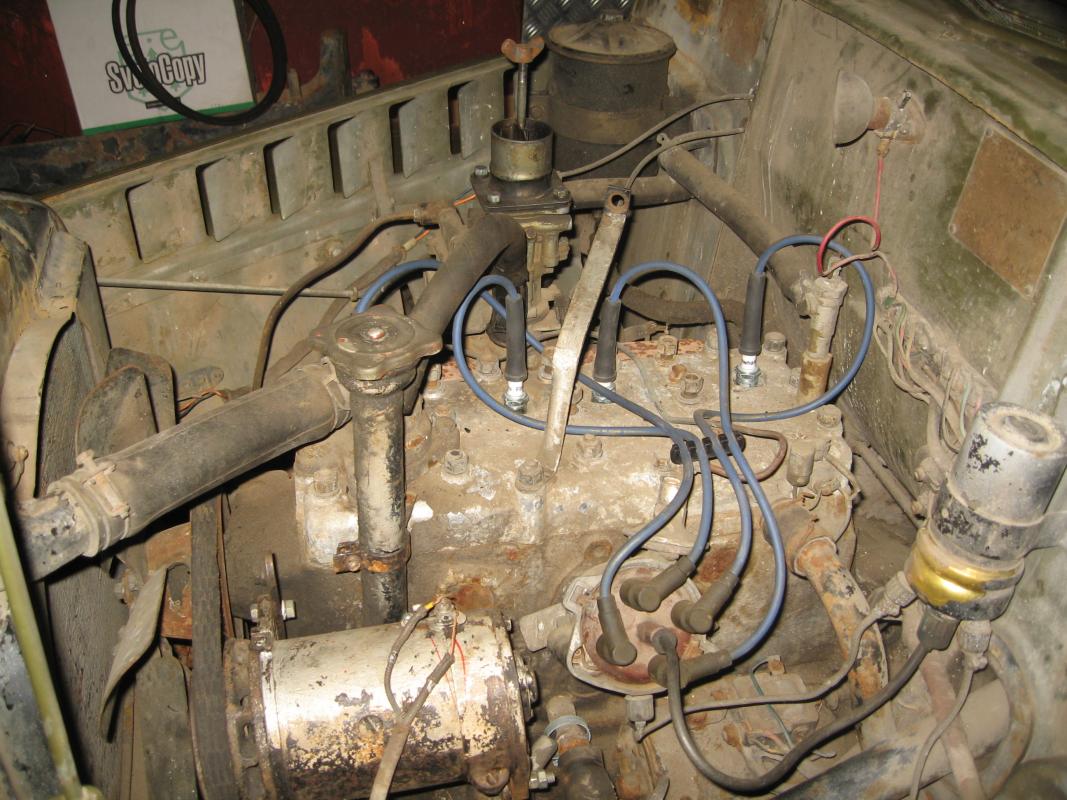

Jummi 316 Жалоба Опубликовано: 31 января 2013 Автомобиль завести не получилось, аккумулятор подвел, да и масла все загустели так что еле рычаг КПП с места сдвинул, хотя на улице 0 градусов. Вот что удалось сфотать Цитата Поделиться сообщением Ссылка на сообщение Поделиться на других сайтах

CARS 1 665 Жалоба Опубликовано: 31 января 2013 Как я и говорил, автомобиль к ТОПОпривязчику отношения не имеет! Обратите внимание на усиленный полик (по центру кармана где лавки стояли) усиление с двух сторон, значит стояли стойки с оборудованием с права и с лева Цитата Поделиться сообщением Ссылка на сообщение Поделиться на других сайтах
swat 112 Жалоба Опубликовано: 1 февраля 2013 Это могли быть не стойки, а опора для чегото общего... непонятно... Кстати, в топопривязчике лавок небыло... Остаются варианты: а)ДИМ б)Матюгальник в)Сова, но у совы был деревянный кузов под тентом... Цитата Поделиться сообщением Ссылка на сообщение Поделиться на других сайтах
swat 112 Жалоба Опубликовано: 1 февраля 2013 Скобы, приваренные на торцах рундуков характерны для машин с короткими лавками... (зацепы крючков лавок) Цитата Поделиться сообщением Ссылка на сообщение Поделиться на других сайтах
