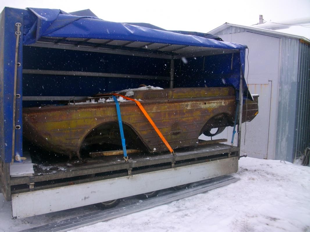

трубогиб 4 254 Жалоба Опубликовано: 3 февраля 2013 (изменено) После долгих поисков в интернете, а потом совершенно случайно у знакомых был найден ГАЗ 46. Вчера Мамонт с моим братом вернулись из экспедиции в Воронеж и привезли ЭТО!!! Вид конечно плачевный, но зато отсутствует "колхоз-тюнинг" - что и требовалось! Спасибо всем кто принимал участие в приобретении, а именно: Юре Протектору; Льву; Свату; Яну Янот; Максу Мамонту и Олегу Кивкову. Раритет из него не выйдет, маловато запчастей для "оригинальности", а поэтому буду делать чтобы сильно был похож, хорошо ездил, и не плохо плавал! В планах следующее: Обмер и создание документации для изготовления нового кузова (видимо из АМг) Установка дизеля АНДОРИЯ (уже куплен) КПП УАЗ 469 РК ГАЗ 69 Военные мосты Короче - развлечение мне на пару лет есть! Изменено 5 февраля 2013 пользователем трубогиб 10 Цитата Поделиться сообщением Ссылка на сообщение Поделиться на других сайтах

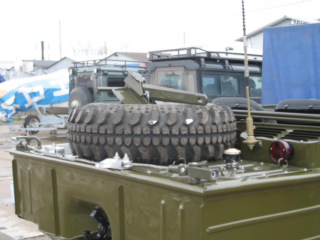

Maxx1969 2 752 Жалоба Опубликовано: 4 февраля 2013 А вот эта деталь на фланце пер.моста РК. Цитата Поделиться сообщением Ссылка на сообщение Поделиться на других сайтах
MAMOHT 1 270 Жалоба Опубликовано: 4 февраля 2013 (изменено) Тёзка, прячь книжку, щас Серёга её слюной зальёт!!! А вот эта деталь на фланце пер.моста РК. А вот и КОМ!!! Изменено 4 февраля 2013 пользователем MAMOHT Цитата Поделиться сообщением Ссылка на сообщение Поделиться на других сайтах
трубогиб 4 254 Жалоба Опубликовано: 4 февраля 2013 Спасибо огромное! А как бы эту книжечку взять "поносить" , да и раздатка с КОМом очень интересна! Цитата Поделиться сообщением Ссылка на сообщение Поделиться на других сайтах
Maxx1969 2 752 Жалоба Опубликовано: 4 февраля 2013 Поздно!))Это уже не КОМ,а просто фото.А насчет"поносить",из библиотеки на руки не выдаем.. Цитата Поделиться сообщением Ссылка на сообщение Поделиться на других сайтах
