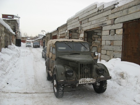

Да товарищи. Вы не ослышались или не обчитались.
Знаменитый автомобиль, прошедший тысячи километров жесткого бездорожья, свозивший меня на Северо-Екатерининский канал, в экспедицию по заброшенным деревням "Затерянная Парма" и по трясучим каменкам "Евразии-Трофи" тоже превратился в кучу запчастей, раскиданных по гаражу, с ломанной и прогнившей рамой, с кривыми и битыми рессорами, да и двигатель тоже нуждается в мелком ремонте.
Сейчас его ожидает перестройка на новой раме, новых рессорах вкруг, кузов и рама будут отпескоструены и окрашены порошковой краской, новые карданы вкруг, перетянута новая проводка, перебрана РК, в мостах будут убраны все найденные люфты, в один мост, скорее всего передний, будет установлен самоблок от БТР, новый тент, перетяжка передних сидений.. телескопические амморы вперед, в общем, по полной.
Начнем!

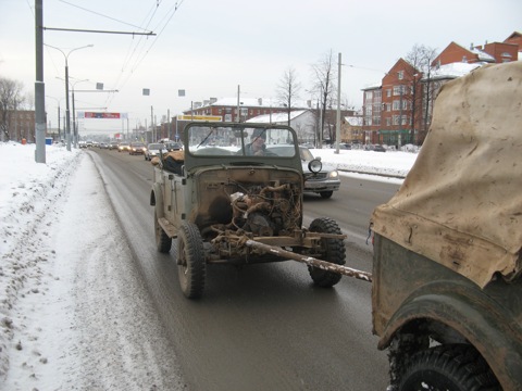

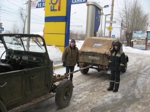

Для начала он был утащен на рембазу на жесткой сцепке.

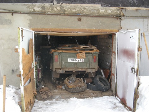

На нашу рембазу в боксы широко известного в узких кругах ГСК, где начнется его новая жизнь :)
Этого момента я ждал пол-зимы, и он настал — из бокса были повыпнуты все относительно ездящие экспонаты, и на долгострой наконец встал я :))
ведь теперь можно приходить в любое удобное время, разбирать кузов, выкатывать мосты, заниматься двигателем — и все это в просторном боксе где есть печь, яма, музыка, чистота и тепло.

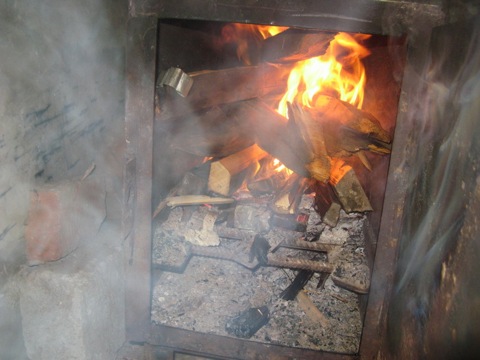

Долгими зимними вечерами негоже сидеть за компом, если есть теплый уютный гараж, куда всегда можно прийти, растопить дровишками печку, послушать "Наше Радио", открыть ящик с инструментами и погрузиться в сансару верчения гаек и отболгаривания ржи.ba39e28s-480.jpg
Вот она, вот она адская топка. Разжег последними спичками, коробок истерся, а спички отсырели, и я уже морально был готов к тому, что придется снова садиться в пузотерку и ехать за зажигалкой в киоск…

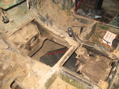

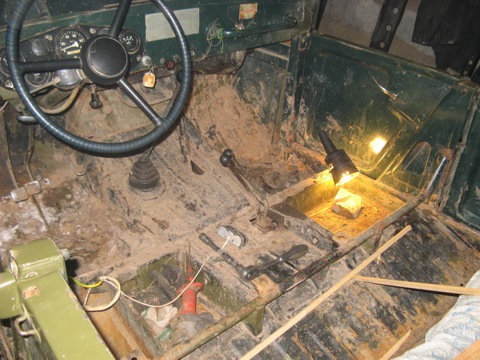

Начал с салона. Снял сиденья, прибрался в отсеках под ними. Бардак конечно ужасный, сказывалась пролитая тормозуха, поднявшая краску, глубокие грязные лужи и глиняные болота.

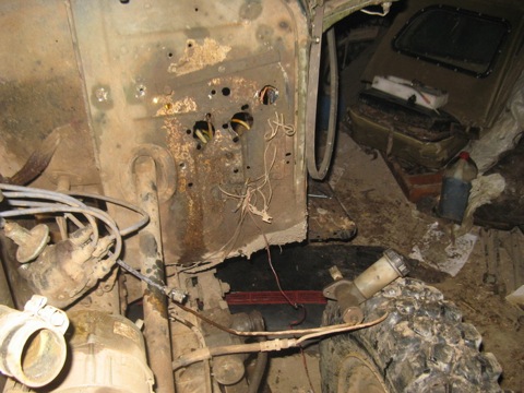

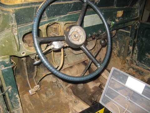

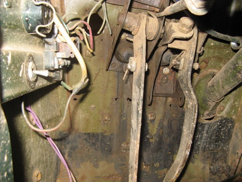

Сдергиваем проводку - все равно надо будет класть новую, и снимаем ненавистные подвесные педали.
Реализация педалек кривейшая, руки бы оторвал тому кто делал.
Педали были хилыми, находились близко друг к другу, а моторный щит был не усилен, и прогибался от нажатия тормоза.
БЫЛО
ПРОМЕЖУТОЧНЫЙ ЭТАП:

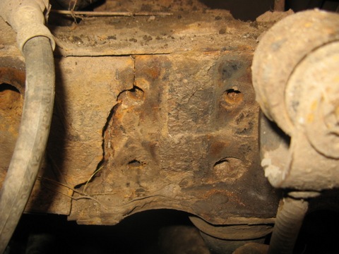

Последствия подвесных педалей. Все заварю :)

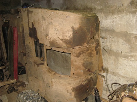

Кто нибудь знает, от чего они?

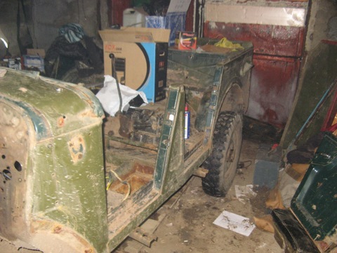

Сдергиваем все навесное - двери, пороги, рамку лобовика, задний борт, кронштейн фараискателя...
Коробку туда же ;)
И бак...

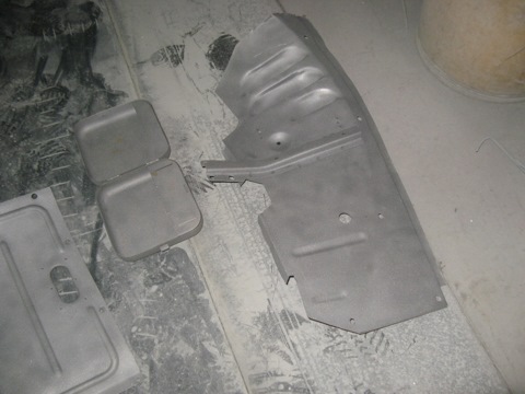

Приехала первая партия кузовщины из пескоструйки и окраски порошковой краской.

ДeД    594
Получилось весьма недурственно.Особенно цена за эти детали порадовала...всего 450 руб вместе с пескоструем.И 250руб за 1кг краски тоже недорого.

LND_Inquisitor    1 725
Если от души погнуть то любая краска отлетит.
Эту тоже попробую погнуть, но на чем-нибудь небольшом и незначительном из следующих партий, чтоб не перекрашивать большие детали. Предполагаю что треснет по линии залома.
Почему именно порошковая краска? Прочностные характеристики+высокая адгезия к поверхности. Та же "Вика" акрил (защитная) постоянно скалывается, отлетает и царапается.
Этой хоть бы хрен. и не надо париться что где-то в трещинках или под поверхностью ЛКП начнется коррозионный процесс, подножки прошли ЕТ-2012 и после снятия я вообще не увидел на ЛКП каких-то проблемных мест (протертостей, сколов, царапин).
Т.е пространство под крыльями, днище, труднодоступные места куда не пролезет болгарка с щеткой, будут защищены от окисления.
Мужики на покраске говорят что даже пескоструй ее с трудом берет.
Но вообще, опыт покраски всей машины порошком у меня первый, посмотрим как она себя поведет уже в конце сезона. Подножки показали очень ок результаты.
Лех, по поподробней пожалуйста про краску расскажи.
Почему именно на ней остановился, как держится, как называется, сколько стоит, где брал и т.д.
Сам просто сейчас в раздумьях по поводу краски. Поэтому мне твой опытЪ очень поможет! ;)
Дима, я узнаю точнее как краска называется когда поеду отвозить в пескоструй следующую партию, но вроде какая-то немецкая.
Код краски 7008 (Khakigrau)

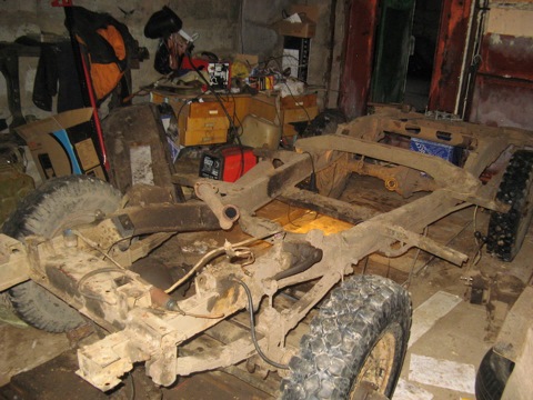

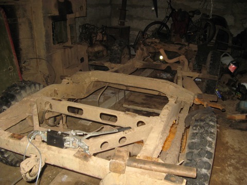

А между тем, кузов и двигатель уже сняты с рамы. Кузов ожидает заварки убогих задних фар и возвращение расово верных круглых! (думал о рубиновых фонариках, но для моих покатушек это неформат).
Новая рама ожидает усиления по методу Дмитрия1, и тоже пескоструя.
Двигатель ожидает сборки своего скелета чтобы сняца башкой и полностью сменить все прокладки.

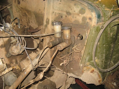

Да, но при этом в ролях ГЦС и ГТЦ были ГЦС от ГАЗели, оба. Тормоза были причем скорей социальной условностью чем реально работающим узлом.
ГЦС от УАЗа,Волги и газели-это главный тормозной Москвича,разница в деталях небольшая.
http://www.autosoft.ru/online/acat/?idgroup=151&idmodel=77&idmark=9&atype=0
