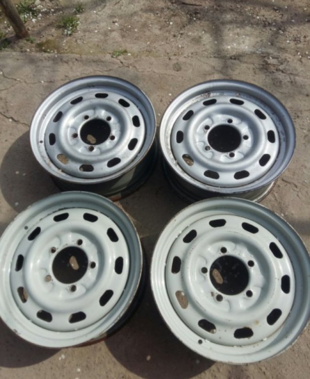

L.A. 116 Жалоба Опубликовано: 19 марта 2020 Народ, подскажите, вот такие диски подойдут на газон с 469 колхоз мостами? Вроде соболиные или хантеровские. Цитата Поделиться сообщением Ссылка на сообщение Поделиться на других сайтах
Федот68 4 338 Жалоба Опубликовано: 19 марта 2020 Это соболиные. Я поставил на бухань. Мосты такие же, как на 69-68. Спереди у меня проставки 25 мм ( вкрячил ради установки с дисковыми тормозами 15" штатных дисков) Поскольку вылет соболиных 45мм, а родни-22 мм встали на перед соболячьи шикарно. На жопу, шоп резина о рессоры прошла - 13-18мм тоже ннада проставки. Соболячьи шпильки и "блинчики" - вырезки со старых барабанов решили вопрос . Толщина одного блинчика -6,5мм Цитата Поделиться сообщением Ссылка на сообщение Поделиться на других сайтах
L.A. 116 Жалоба Опубликовано: 19 марта 2020 10 минут назад, Федот68 сказал: Это соболиные. Я поставил на бухань. Мосты такие же, как на 69-68. Спереди у меня проставки 25 мм ( вкрячил ради установки с дисковыми тормозами 15" штатных дисков) Поскольку вылет соболиных 45мм, а родни-22 мм встали на перед соболячьи шикарно. На жопу, шоп резина о рессоры прошла - 13-18мм тоже ннада проставки. Соболячьи шпильки и "блинчики" - вырезки со старых барабанов решили вопрос . Толщина одного блинчика -6,5мм Жаль, у нас и так днём с огнём не найдёшь их, а у этих и цена норм и сразу весь комплект. По шпилькам получается тоже не подойдут они? Резиной разжился патриотовской, теперь вот ищу 16’ диски. Цитата Поделиться сообщением Ссылка на сообщение Поделиться на других сайтах
Алекс 3 946 Жалоба Опубликовано: 19 марта 2020 17 минут назад, L.A. сказал: По шпилькам получается тоже не подойдут они? по psd подойдут, по длине, скорей всего нет Цитата Поделиться сообщением Ссылка на сообщение Поделиться на других сайтах
Федот68 4 338 Жалоба Опубликовано: 19 марта 2020 10 минут назад, Алекс сказал: по psd подойдут, по длине, скорей всего нет Говорю же - удлинённые шпильки До 20мм( ну 15 - точно) хватает соболиных шпилек. Они же "от 3102 волги". Ну а более длинные - тоже не проблема. Только денешку плати. Есть практически любые в продаже. Цитата Поделиться сообщением Ссылка на сообщение Поделиться на других сайтах
Алекс 3 946 Жалоба Опубликовано: 19 марта 2020 не было у тебя про шпильки, изначально речь, как я понял, шла про родные...чел спросил, я и ответил Цитата Поделиться сообщением Ссылка на сообщение Поделиться на других сайтах
Федот68 4 338 Жалоба Опубликовано: 19 марта 2020 42 минуты назад, Алекс сказал: не было у тебя про шпильки, изначально речь, как я понял, шла про родные...чел спросил, я и ответил На жопу, шоп резина о рессоры прошла - 13-18мм тоже ннада проставки. Соболячьи шпильки и "блинчики" - вырезки со старых барабанов решили вопрос . Толщина одного блинчика -6,5мм Это из моего первого сообщения. Можешь посмотреть - оно не "правленное", а сразу написаное. Впереди( я просто не уточнял) - стоит ГУРовский комплект из проставок 25 мм и шпилек под них ( умумукался я те шпильки забивать - бо гуровцы колхозники ещё те, и вместо качественной накатки они просто слишком толстый поясок оставили там, где шпилька прессуется в ступицу) Цитата Поделиться сообщением Ссылка на сообщение Поделиться на других сайтах
Федот68 4 338 Жалоба Опубликовано: 19 марта 2020 3 часа назад, L.A. сказал: Жаль, у нас и так днём с огнём не найдёшь их, а у этих и цена норм и сразу весь комплект. По шпилькам получается тоже не подойдут они? Резиной разжился патриотовской, теперь вот ищу 16’ диски. Полюбому. Диски ннада хамповые ставить. Бо бескамерка горааааздо приятнее комплекта с камерой в эксплуатации. ( и проколы проще залеплять и едет, особо по трассе гораздо приятнее) такшта "классические" УАЗины - не канают А с пэтриотовско-хунтерячьими почти та же засада, что и с соболиными Если склероз не врёт - у соболиных вылет 45 мм, у хунтерячих - 37 мм, а у "классики" - 22 мм В зоне задних ресор имеет значение. Да и на морде не всё кошерно ( особенно с УАЗинми аммортами-телескопами) Как хунтерячьи и соболиные диски дружатся с передком "просто 69" ( где справа "змеиное жало") - если честно я просто не в курсе. Думаю "не очень" ( рулевые поперечной тяги уазоклассики = 69-68 с соболиными дисками без проставок -"глубоко внутри" диска с зазором больше сантиметра - тут всё нормуль) Цитата Поделиться сообщением Ссылка на сообщение Поделиться на других сайтах

speedoff 3 826 Жалоба Опубликовано: 19 марта 2020 (изменено) 43 минуты назад, Алекс сказал: вспоминаю у Олега Кивкова стояли, вроде как и без проставок, вот только хз какая сошка Это диски от 3160. С ЕТ+22. Они без проблем встают на старорежимные 69-е мосты с "жалом". У Соболиных дисков ЕТ+45. Как они встают фиг его знает. Изменено 19 марта 2020 пользователем speedoff Цитата Поделиться сообщением Ссылка на сообщение Поделиться на других сайтах
