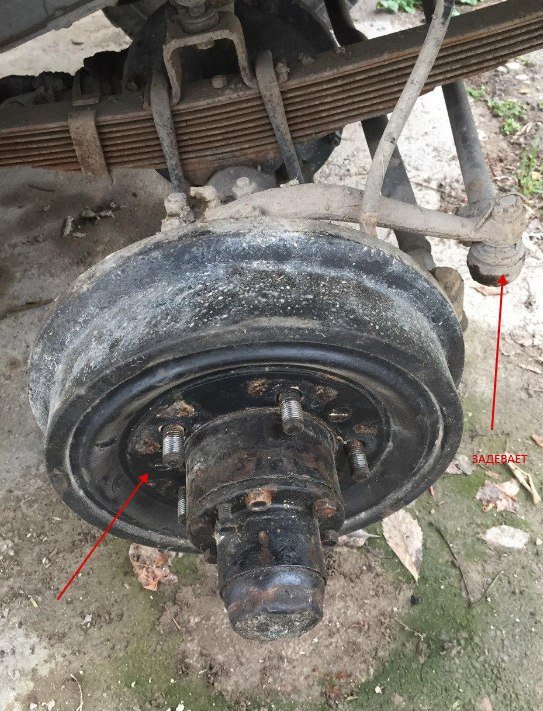

Федот68 4 338 Жалоба Опубликовано: 19 марта 2020 (изменено) С соболиными даже на уазомосты - есть проблемы Не с рулевыми тягами ( повторюсь - тут всё ОК) а на передке - "встреча с аммортом" ( уменьшение угла поворота) а на жопе - резина может встретиться с рессорой ( БФГ32/10" - трётся о рессору. я по два "блинчика" впихнул, но зазор резина/рессора местами меньше сантиметра. С моей любимой Я435 думаю будет терпимо. Короче. надо брать :-)) Есичо - перешлёпать шпильки , нарезать проставок ( у любого уазовода старых барабанов как говна) и вперёд Так-то диски соболиные кроме вылета всем хороши. Крепкие.. двухамповые и крюканы "ухвата за колесо" хайджечного - идеально за них цепляются. Да. некоторое уменьшение колеи против "классики" ( ЕТ45 против ЕТ22) в плане рулёжки по трассе - только гут. уменьшение плеча обкатки = уменьшение рысканья по дороге . Изменено 19 марта 2020 пользователем Федот68 Цитата Поделиться сообщением Ссылка на сообщение Поделиться на других сайтах
L.A. 116 Жалоба Опубликовано: 22 марта 2020 Короче купил я диски эти, прикинул без резины, передок задевает за рулевой наконечник, зад норм, но с резиной скорее всего будет задевать за рессору. Теперь вопрос по проставкам, Федот, что за блинчики, не те которые нижней стрелкой показаны? Если они, то их дофуя понадобиться ибо тонкие слишком. Цитата Поделиться сообщением Ссылка на сообщение Поделиться на других сайтах

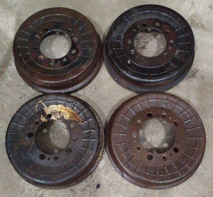

L.A. 116 Жалоба Опубликовано: 26 марта 2020 22.03.2020 в 19:17, Федот68 сказал: Равно как и волго/ уазо барабанов и соболиных тормозных дисков ( а это уже к токарю -ЦО разгонять) Федот, такие подойдут барабаны? Или ЦО нужно будет разгонять как вы говорите? Цитата Поделиться сообщением Ссылка на сообщение Поделиться на других сайтах
Федот68 4 338 Жалоба Опубликовано: 26 марта 2020 Самое оно. Болгаркой отрезным диском ( Ф 125Х1 мм) прям сверху по границе "токаренной" площадки по кругу режешь ( можно и плазморезом, можно и токарю эту работу отдать) Потом получается оеоло сантиметра снутря пояска более толстого. Их - либо на точиле, либо зачистным диском болгаркиным снимаешь "до ровного". ФСЁ. проставка 6,5 мм у тебя в руках. Только поаккуратнее - всё же , хоть и ковкий и "варкий" но чугун. И при ударе колется, и если ( сдуру) конусной гайкой начнёшь прикручивать с усилием - легко расколоть. Цитата Поделиться сообщением Ссылка на сообщение Поделиться на других сайтах

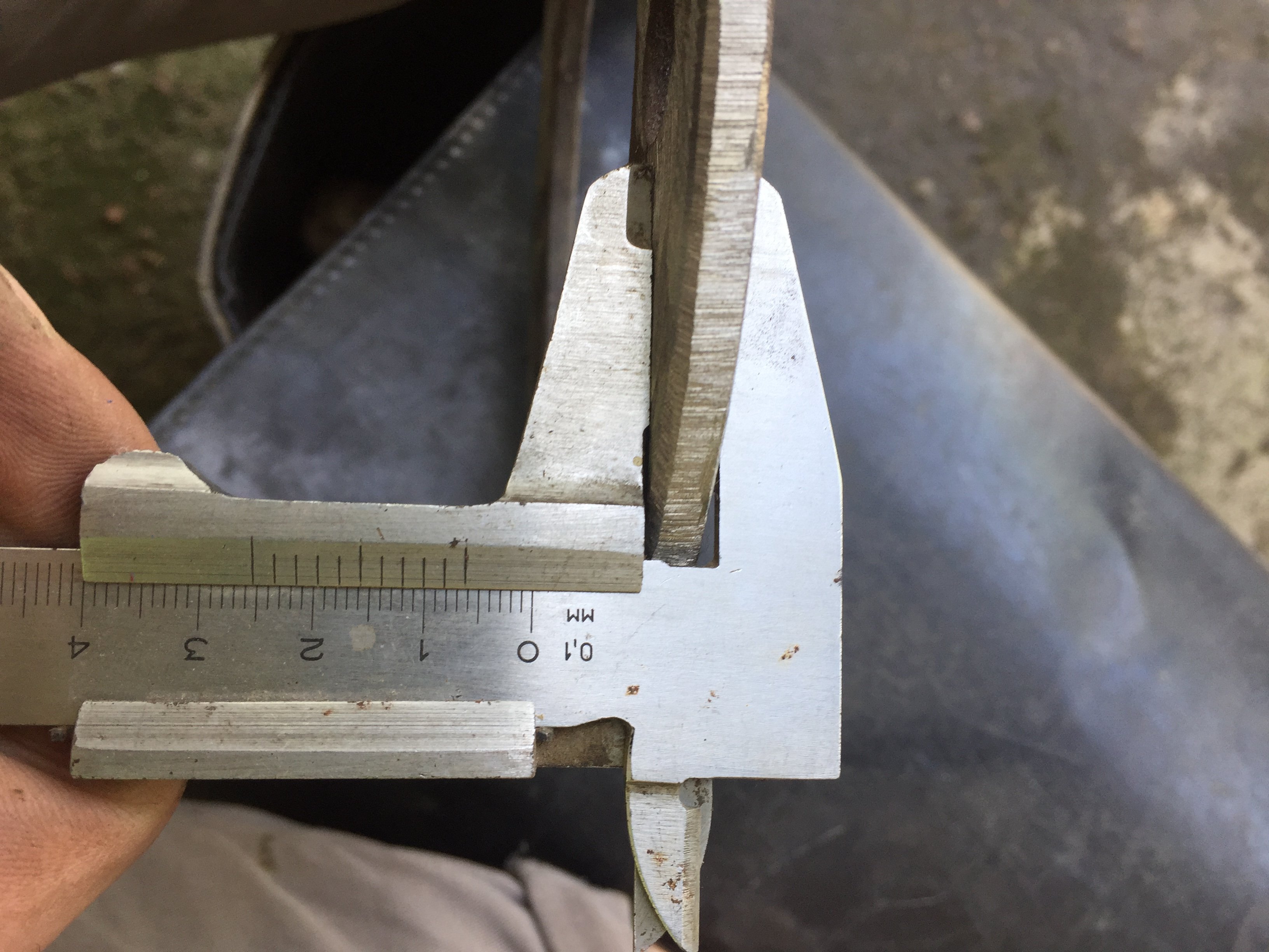

Федот68 4 338 Жалоба Опубликовано: 26 марта 2020 Результаты моих замеров дают на "комбинашках" ( что у тебя на машине стоят) - 5,5 мм против 6,5 мм толщины "блинчика" диска на цельночугунных барабанах... Но тебе виднее. По состоянию "беговой дорожки" барабана ( и остаточному внутреннему диаметру, коль память не врёт - предельный размер - 283 мм до выбраковки) Какие оставить, а какие попилить... 1 Цитата Поделиться сообщением Ссылка на сообщение Поделиться на других сайтах

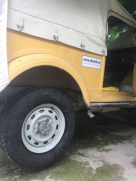

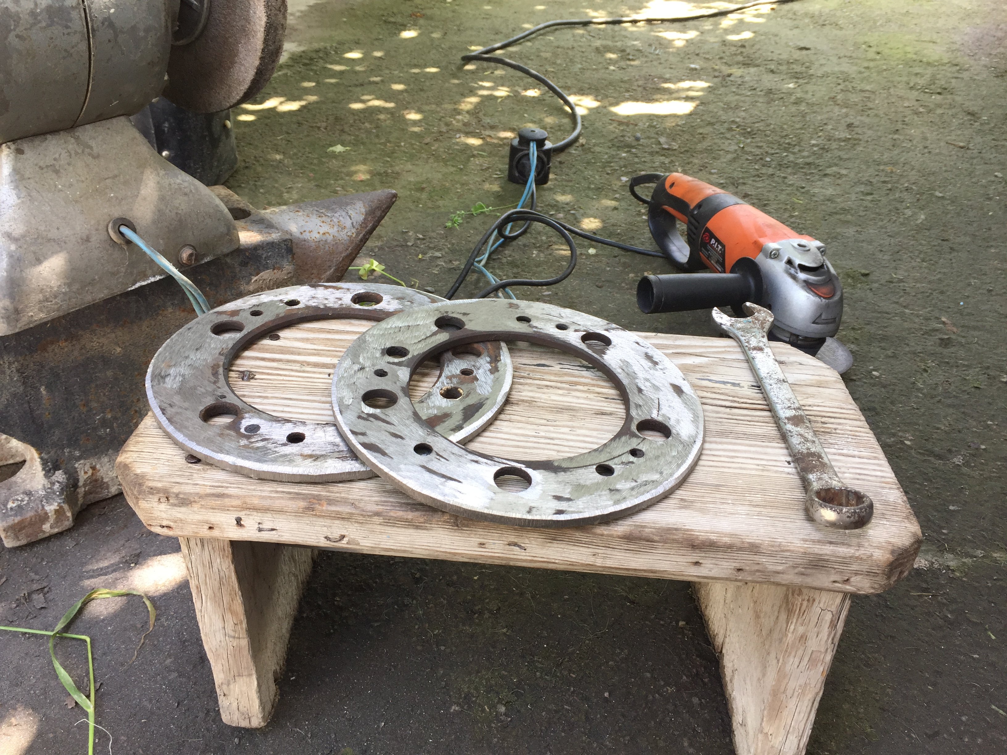

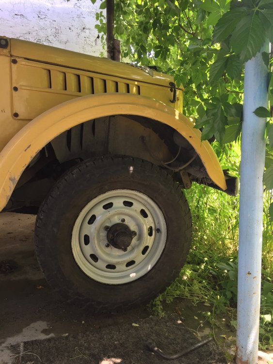

L.A. 116 Жалоба Опубликовано: 10 мая 2020 (изменено) Сделал наконец эти блинчики, заднее правое колесо с одним блином задевает за скобу рессоры, при том, что у левого запас ~ 1 см (без блина). Буду двигать задний мост, съехал. По передку, на правую сторону придётся ставить аж 3 блина, а вот на левую встаёт все без проставок. Так что по предку примеряйте по правой стороне всегда. Изменено 10 мая 2020 пользователем L.A. Цитата Поделиться сообщением Ссылка на сообщение Поделиться на других сайтах
Федот68 4 338 Жалоба Опубликовано: 10 мая 2020 Если справа три, то и слева обязательно такой же толщины проставки. Иначе получишь полные непонятки с рулением... Цитата Поделиться сообщением Ссылка на сообщение Поделиться на других сайтах
L.A. 116 Жалоба Опубликовано: 10 мая 2020 15 минут назад, Федот68 сказал: Если справа три, то и слева обязательно такой же толщины проставки. Иначе получишь полные непонятки с рулением... Спасибо, учту. А то уже экономить хотел, справа три думал, слева два. Цитата Поделиться сообщением Ссылка на сообщение Поделиться на других сайтах
