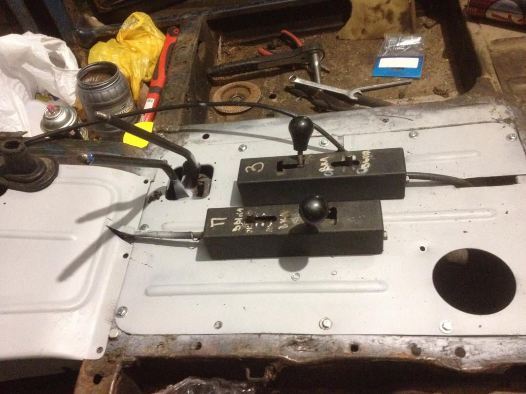

Конь 811 Жалоба Опубликовано: 17 октября 2013 Черепашек отпинжачил и загрунтовал (временно). Скоро на покраску с пескострем... Цитата Поделиться сообщением Ссылка на сообщение Поделиться на других сайтах
Антон 1 235 Жалоба Опубликовано: 20 октября 2013 Черепашек отпинжачил и загрунтовал (временно). Скоро на покраску с пескострем... IMG_10081.JPG я своему на рычаги раздатки сшил кожаные пыльники взамен уставших дермонтиновых......швея попросила 100 руб. Я конечно же обрадовался такой халяве. Цитата Поделиться сообщением Ссылка на сообщение Поделиться на других сайтах
Конь 811 Жалоба Опубликовано: 20 октября 2013 я своему на рычаги раздатки сшил кожаные пыльники взамен уставших дермонтиновых......швея попросила 100 руб. Я конечно же обрадовался такой халяве. ВЫКРОЙКИ НЕ ОСТАЛИСЬ? Цитата Поделиться сообщением Ссылка на сообщение Поделиться на других сайтах
Антон 1 235 Жалоба Опубликовано: 21 октября 2013 ВЫКРОЙКИ НЕ ОСТАЛИСЬ? какие выуройки? я дал ей старый грязный дырявый "оригинал" и сказа, что нужен такой же только, конечно, новый Цитата Поделиться сообщением Ссылка на сообщение Поделиться на других сайтах
Конь 811 Жалоба Опубликовано: 21 октября 2013 Так у меня и старого нет - резиновые стоят. Ну ладно, это не сложно, сделаю. С баком решил вопрос - Емеля отдаёт новый практически. Только вот думаю: ставить или нет? Если бак буду варить новый литров на 80 и переносить в салон, зачем тогда дополнительный? Лишний вес... Цитата Поделиться сообщением Ссылка на сообщение Поделиться на других сайтах
