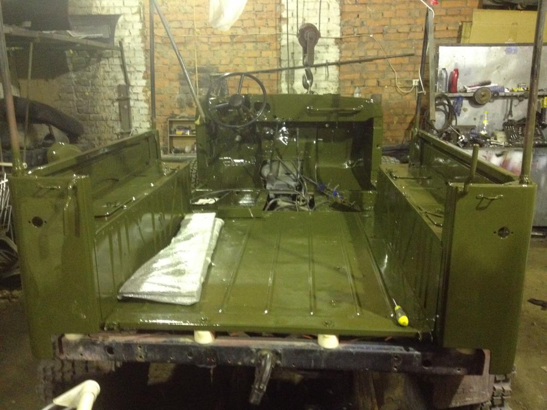

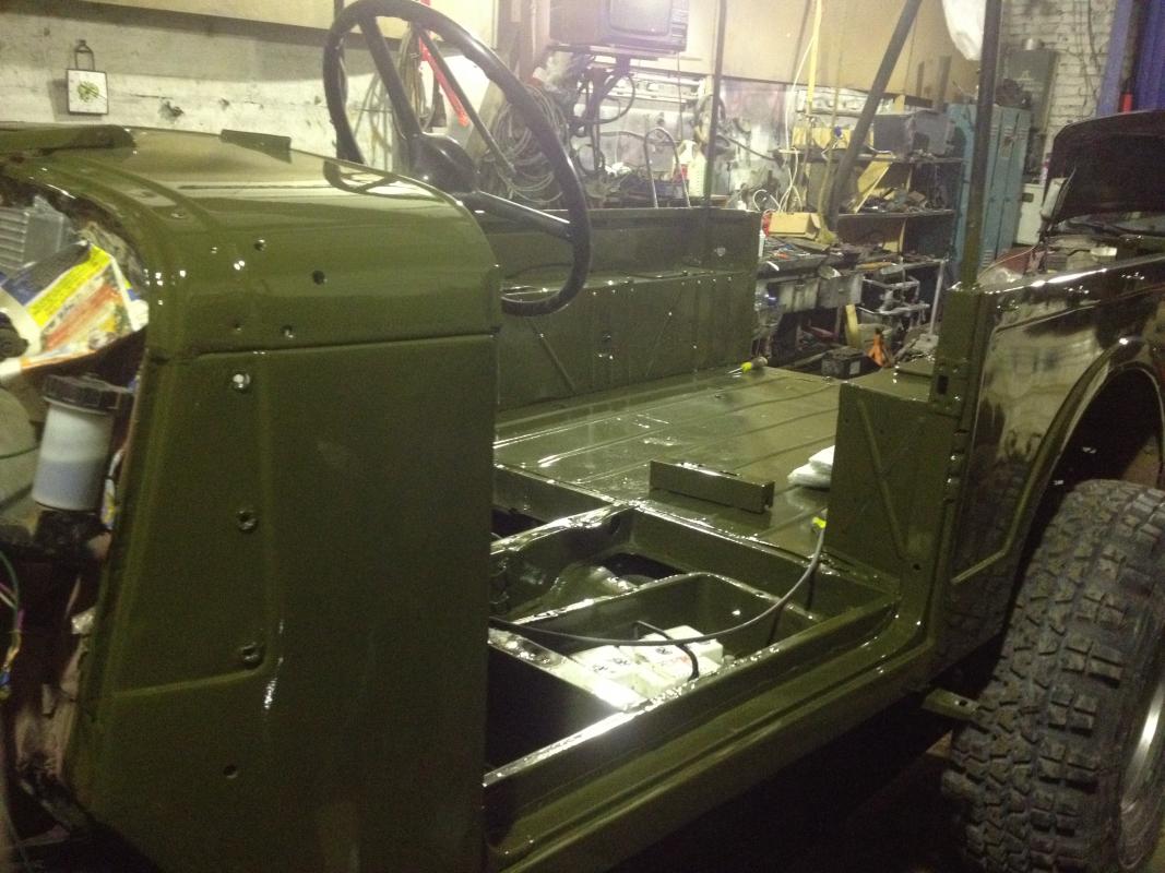

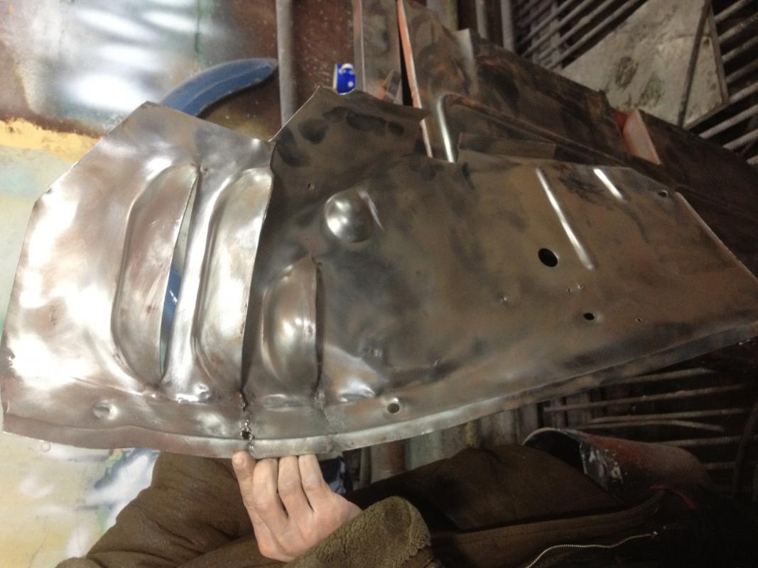

Конь 811 Жалоба Опубликовано: 29 января 2014 Сегодня ездил на инспекцию по покраске. Вроде не плохо получается. Ребята вроде как стараются, некоторые детали пришлось обдирать до металла, иначе (с их слов) ржавчина поползла бы оч скоро на этих запчастюлинах. Первые фото сделал. Фотографировал на ийфон, в тесноте, так что не обессудьте. Будет возможность - сфоткаю на нормальный фотоаппарат и выложу. Цветопередача малость хромает. На самом деле цвет темней немного. То что нужно, как я хотел. Хорошо сделали борта и пороги: было так: Стало так: Было так: Стало так: Вроде бы хорошо. 1 Цитата Поделиться сообщением Ссылка на сообщение Поделиться на других сайтах
