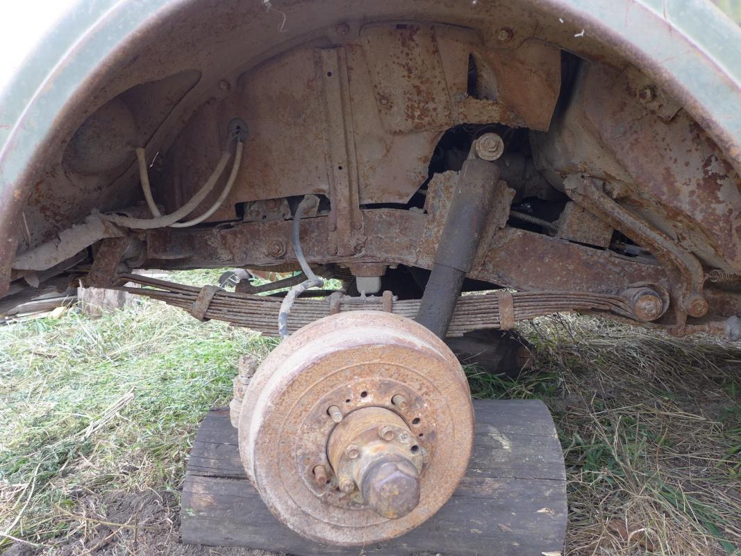

Прикупил себе донора на ГАЗика. Комплектный, но с плохой, гнилой, равной и вареной рамой. Осматривая покупку, заметил погнутый задний конец левой передней рессоры. Как так могло получится? Правая рессора целая, но лопнута наружная часть серьги.

Посмотрите,не провернуло ли чулок в редукторе?

Потому что авто на хорошем ходу провалилось в довольно глубокую яму или наехало на пенек. Так как серьги у 69-го стоят спереди, то рессоре некуда было отыграть и она погнулась. Довольно распространенное явление на машинах с передним расположением серег. На Уазе такой неприятности не наблюдается
Так же считаю.

Спасибо всем за ответы :). Видимо, виновата кинематика рессоры с передней серьгой.
