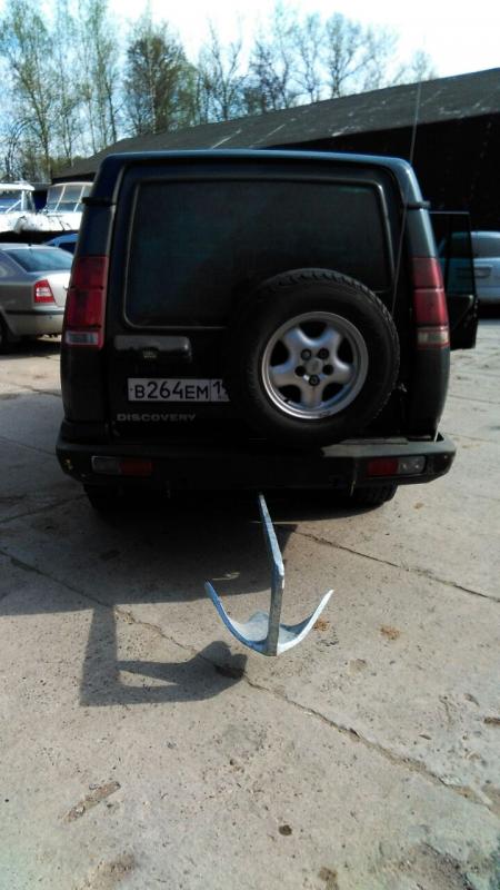

Всем привет! Взяли вот такой... Еще не тестировали... Ждем весны.. Вес 10 кг.. Какие будут мнения??

На первый взгляд - хорош. Похож на зуб Зейзы. Как испытаете - отчитайтесь, плиз.

Попробуем по этой погоде сначала на эти выходные ... Где делали просят быстрее протестировать....
Загнется конец, дюже остро и возможно будет отгибать уши, не ясно что с толщиной, так же думается что плавучесть отрицательная, но это не самое важное. Започем если не секрет?

Тоже думаю, что крылья лопаты и кончик будут гнуться. Т.к. не усилены ничем.
И на первый взгляд площадь самой лопаты кажется маленькой.

Значит испытали..... На фото чуток загнули ... Так как не земля а лед.... Машину тянули на конце якоря, машина без нагрузки.. Живой вес.. На видео другая земля... Немного подтаявшая.. Машина под нагрузкой на тормозах.. Испытания прошел уверенно! Ждем оттепель для дальнейшего теста..
