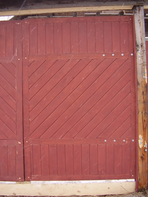

kedr 155 Жалоба Опубликовано: 6 декабря 2013 Стоит Дуся у ворот. Она не курит и не пьет. Она стоит ни бе ни ме. И только ……………… на уме. Уважаемые коллеги, решил поделиться с вами своим изделием. Давно мечтал о больших «купеческих» воротах. Сделал я упрощенную модель, без выкрутасов, но по-моему получилось неплохо. Сейчас такие конечно не делают, все металл да профнастил, но мне кажется эти тоже неплохо выглядят. Конструкция ясна из снимков, размеры рассчитывал так чтобы сохранились определенные пропорции, это дает хороший внешний вид. Материал брус 10 на 10, вагонка, рейки, жесть. Немного я напортачил, брус явно сырой, а вагонка не подсушена, но надеюсь больших проблем это не принесет, за зиму часть влаги вымерзнет а там посмотрим. Остались недоделки по мелочи, в основном работа закончена. 1 Цитата Поделиться сообщением Ссылка на сообщение Поделиться на других сайтах

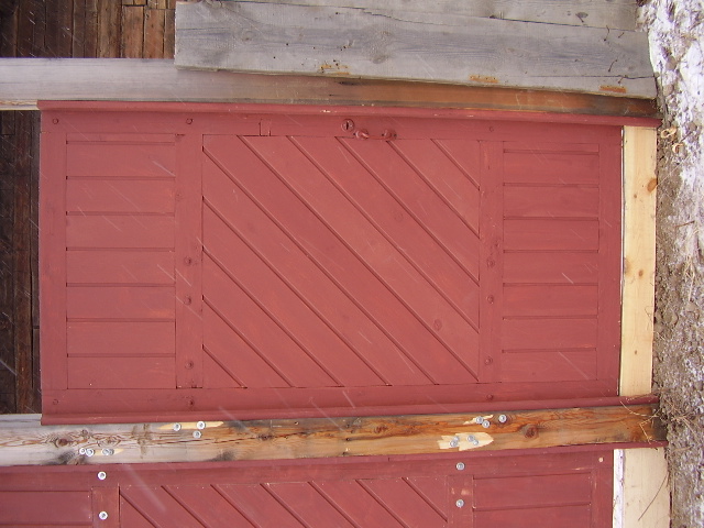

kedr 155 Жалоба Опубликовано: 6 декабря 2013 Еще фото. Цитата Поделиться сообщением Ссылка на сообщение Поделиться на других сайтах

kedr 155 Жалоба Опубликовано: 6 декабря 2013 И еще. Цитата Поделиться сообщением Ссылка на сообщение Поделиться на других сайтах

nat 4 569 Жалоба Опубликовано: 6 декабря 2013 2 калитки, по кругу можно ходить.....задумавшись 1 Цитата Поделиться сообщением Ссылка на сообщение Поделиться на других сайтах
@drenalin 4 861 Жалоба Опубликовано: 6 декабря 2013 может все-таки ближе к воротам, Ну ворота,так ворота. Неплохо конечно, живенько так , натурально, но насчёт крепости сомневаюсь. Петли, столбушки слабоваты. Поэтому купеческими вряд ли назовёшь. Вот купеческие. Лет сто уж стоят. Твои сколько проживут? Цитата Поделиться сообщением Ссылка на сообщение Поделиться на других сайтах
kedr 155 Жалоба Опубликовано: 6 декабря 2013 (изменено) Это раньше так делали, для симметрии ну и амбиции тоже. В нашем городе много чего из дерева есть и было, правда все уничтожается ожесточенно, сволочи... А я бы попросил не обижать художника. Сопромат, термех, техмех когда-то добросовестно были изучены. Основное состояние створок закрытое, барчуки попкастые кататься на них не будут, подкосы есть, а столбы кстати лиственичные гвоздь не забьешь. Для прочности болтовые соединения были применены вместо гвоздей и шурупов. Шалнеры толстые и широкие и работают ненапряженно. Нехорошо завидовать. Мои лет через 30 начнут терять товарный вид, но ремонт всегда возможен. Правда дерево может быть плохим. У нас в деревне раньше лес на дома на лошадях за 20 верст возили хотя вокруг его было завались всякого. А сейчас косят все и вся, некорректное сравнение. Изменено 6 декабря 2013 пользователем kedr 1 Цитата Поделиться сообщением Ссылка на сообщение Поделиться на других сайтах
