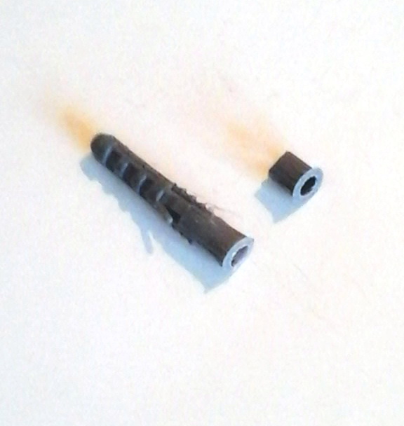

Стекла осматриваются с торцов, где надо - пленка подрезается канцелярским ножом. Торцы обрабатываются наждачкой, чтобы убрать неровности и сколы. Технический уплотнитель1.jpg

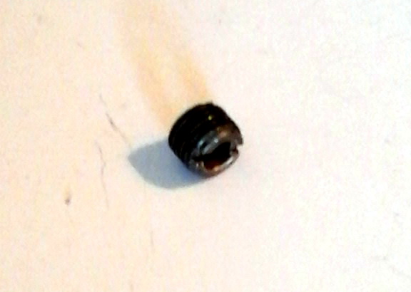

(на половинку нужно 2 м) покупается в хозмаге, аккуратно прорезается посередине клейкой части 2.jpg и натягивается на стекло. Важно - стык должен быть в нижнем углу стекла.

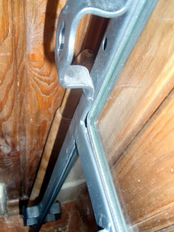

Стекло с уплотнителем аккуратно вставляется в верхнюю часть рамки. Опять же важно - стекло несимметрично,  верх чуть короче. Не перепутать. (Лучше вставить сначала без резинки и отметить верх). Во время процесса нужно разжимать рамку (без фанатизму, ласково), чтобы облегчить процесс. Вставлять лучше в вертикальном положении. Аналогично вставляется второе стекло. Вставляется нижняя часть рамки и закрепляется. Во время процесса нужно следить за стыками и, при необходимости, подтягивать края.
