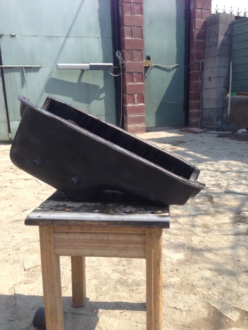

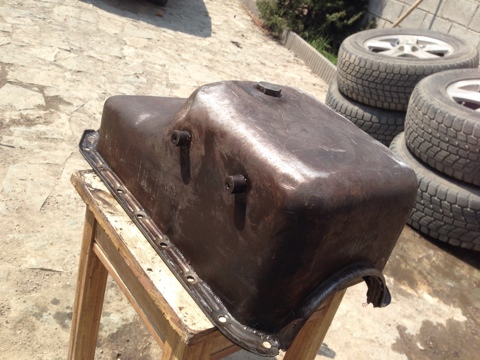

Iliyar 89 Жалоба Опубликовано: 21 апреля 2014 И так, на выходных времени было мало, завел машину, тут же выяснилось, что с карба изо всех щелей течет бензин. Тут же снял, прочистил, заменил верхнюю и нижнюю прокладки,собрал и поставил. Дальше принялся устранять течи масла. Снял клапанную крышку, заменил прокладку + к ней сверху и снизу промазал герметиком, так уж чтоб наверняка, затем захотелось заменить масло, съездил купил Масло Hill (минералка) цена оооочень порадовала, за 5 литров, если в рублях 650 получается. Решил полностью снимать картер, так как с него тож потело. снял, на дне было чтото не понятное, масло но какоето густое чтоли, вообщем отмыл бензином, отстучал вмятины, грунтонул, покрасил, далее также на прокладку намазал герметик и посадил на место. красота. нигде не течет (надеюсь на долго. Нелюблю когда под машиной все в масле. ) Осталось еще пара мест, но думаю поправимо. Дальше, подождал как герметик просохнет (что-то около 3-х часов) начал заводить машину, заводится без проблем, работает только если нажимаю на газ, как только отпускаю-глохнет, наверное надо карб регулировать, но честно сказать у меня первая машина с карбюратором, никогда с этим не сталкивался, но зато понял что у меня К 129 Тут меня смутило одно но... Знакомый один мой, говорит что у меня мотор от уаза, другие говорят что от Газ 21. Цитата Поделиться сообщением Ссылка на сообщение Поделиться на других сайтах
