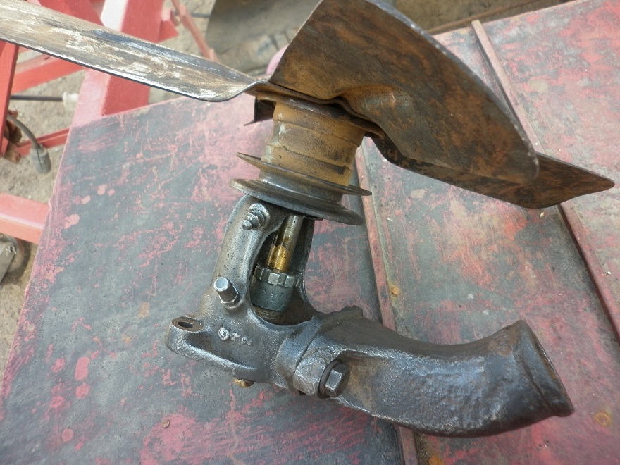

Глебыч 2 267 Жалоба Опубликовано: 15 сентября 2014 (изменено) Получился небольшой перерыв в сборке. Спасибо мужикам с Волгограда,Пскова,МО за помощь. Перебрали помпу, пока вентилятор 4-х лопастной,валик наплавили латунью,набивка со свинцовыми пластинками осталась родная,ещё хватит надолго. Изменено 15 сентября 2014 пользователем Глебыч 1 Цитата Поделиться сообщением Ссылка на сообщение Поделиться на других сайтах
Region-73 1 170 Жалоба Опубликовано: 15 сентября 2014 Вот и обновления подоспели, а то я уже волноваться начал, что посты не обновляются. Маленький вопрос по помпе. Верхний патрубок у Вас с раннего мотора, где патрубок крепится на головку блока, помпа такая же как и у меня от стационарника. Как Вам удалось их срастить, ведь крепеж там отличается? Цитата Поделиться сообщением Ссылка на сообщение Поделиться на других сайтах
Глебыч 2 267 Жалоба Опубликовано: 15 сентября 2014 Вот и обновления подоспели, а то я уже волноваться начал, что посты не обновляются. Маленький вопрос по помпе. Верхний патрубок у Вас с раннего мотора, где патрубок крепится на головку блока, помпа такая же как и у меня от стационарника. Как Вам удалось их срастить, ведь крепеж там отличается? Получается,что была переходная помпа,с верхним патрубком от раннего двигателя и корпусом с позднего.Именно этот водяной насос стоял на этой машине. Цитата Поделиться сообщением Ссылка на сообщение Поделиться на других сайтах

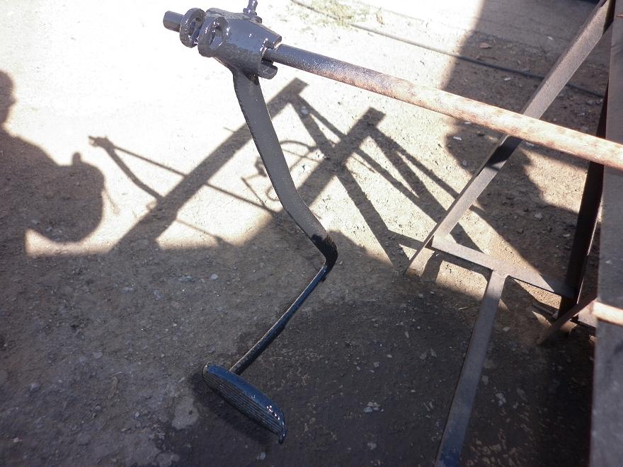

Глебыч 2 267 Жалоба Опубликовано: 18 сентября 2014 Педали с Пскова понравились больше,перепрессовали втулки,покрасили. Покрасили и помпу,заодно и тиски "освежили". Цитата Поделиться сообщением Ссылка на сообщение Поделиться на других сайтах

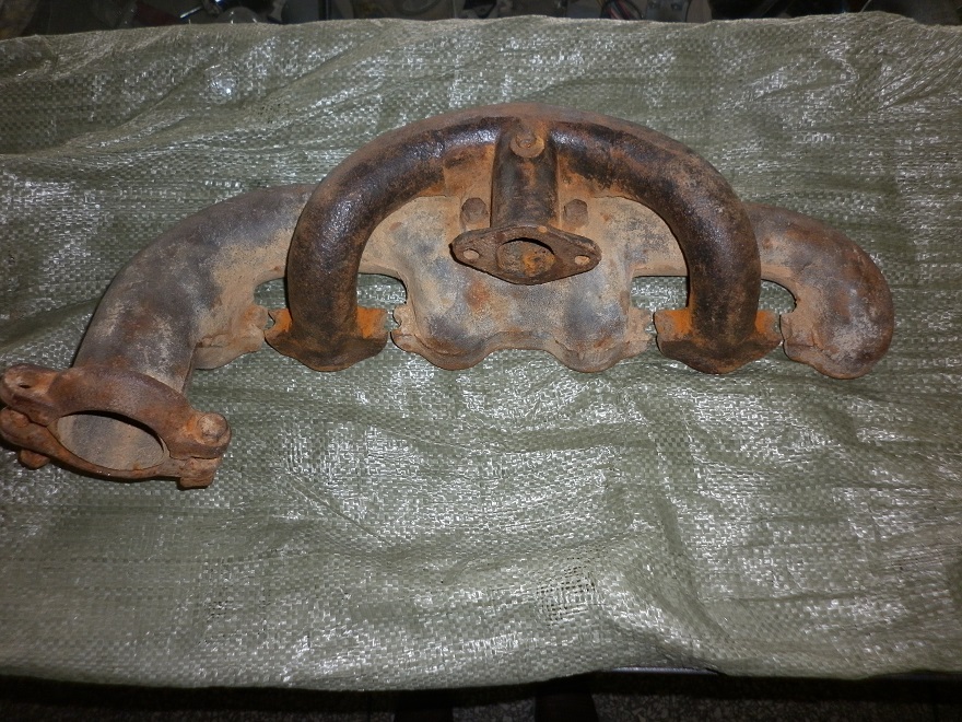

Глебыч 2 267 Жалоба Опубликовано: 25 сентября 2014 Фордовские фары отпескоструили,загрунтовали.На всех фото ободки в никеле,себе решил покрасить вместе с фарами в чёрный цвет. 3 Цитата Поделиться сообщением Ссылка на сообщение Поделиться на других сайтах

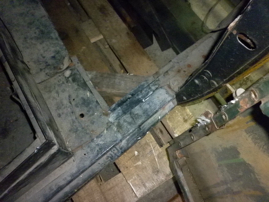

Глебыч 2 267 Жалоба Опубликовано: 2 октября 2014 Работа идёт,намного медленнее,чем планировалось,но ИДЁТ. С Америки выслали раннее рулевое(Фордовское),б/у,в "лесном магазине" ничего путного не подобрал,вместе с ним идут несколько карбюраторов"Zenit",думаю соберу 1-2 рабочих. От Костина Александра (Titanik), жду вентилятор 2-х лопастной,от ребят с WW-2 - подножки.Поправили облицовку,бугель. Сдвинулась работа по кабине,мастер под неё варит кондуктор,погнул детали пола, грозится с понедельника вплотную заняться. 2 Цитата Поделиться сообщением Ссылка на сообщение Поделиться на других сайтах
