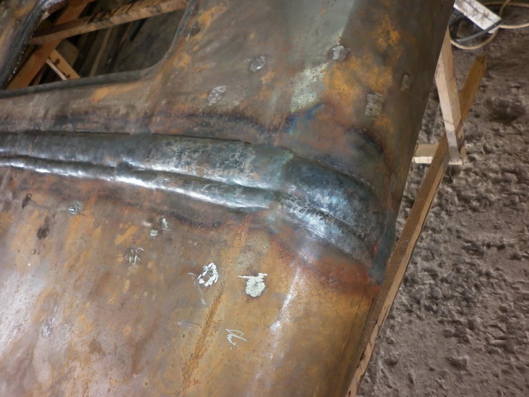

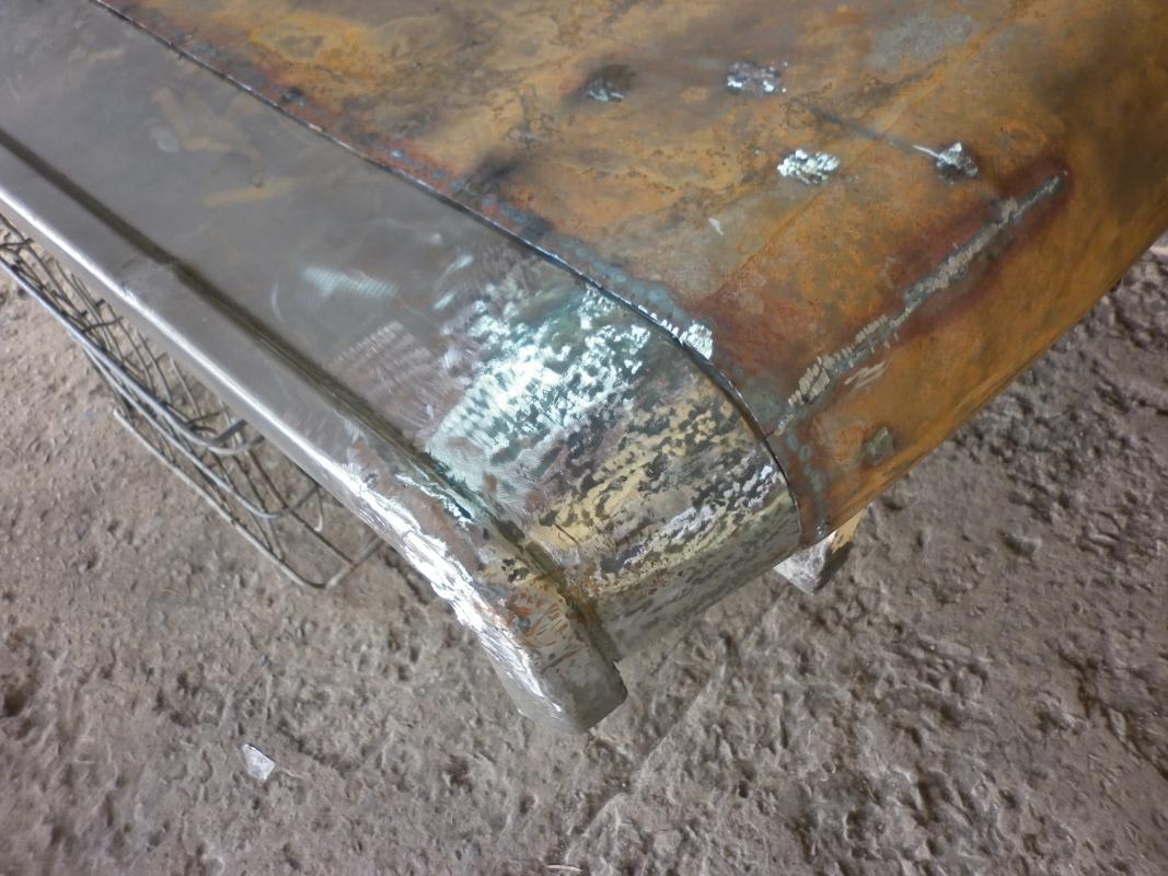

в535в 84 Жалоба Опубликовано: 18 февраля 2015 Подниму темку.Поправили низ кабины и закрепили её на все болты.Отремонтировали боковины кабины для чего изготовили штампик и штампонули ремонтные куски. 2 Цитата Поделиться сообщением Ссылка на сообщение Поделиться на других сайтах

Глебыч 2 267 Жалоба Опубликовано: 20 февраля 2015 Ох и тяжкая эта работа,...... 8 Цитата Поделиться сообщением Ссылка на сообщение Поделиться на других сайтах
Region-73 1 170 Жалоба Опубликовано: 20 февраля 2015 Вот это да... Ведь сделал почти! Сложная деталь, очень сложная. Цитата Поделиться сообщением Ссылка на сообщение Поделиться на других сайтах
Глебыч 2 267 Жалоба Опубликовано: 20 февраля 2015 Вот это да... Ведь сделал почти! Сложная деталь, очень сложная. Ещё стучать и стучать,тянуть и тянуть. 1 Цитата Поделиться сообщением Ссылка на сообщение Поделиться на других сайтах
