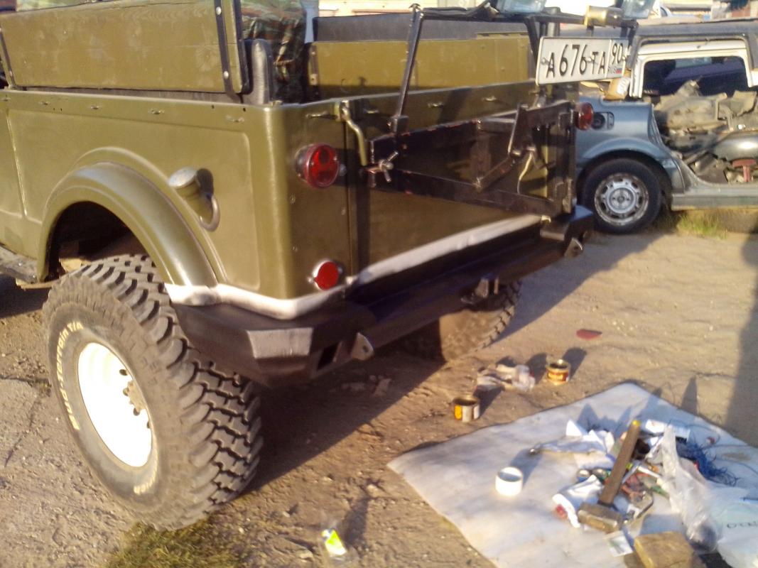

Отправлено 01 Сентябрь 2014 - 15:57
Вот что немного наделал за выходной. Доварил бампер и зачистил ровно половину. :)
Отрегулировал по стробоскопу зажигание, уровень в поплавковой камере (сильно низктий был),холосной ход тоже отрегулировал. Движок прям предобразился в работе и работает мягко. Но все равно температура выше 80С.
Это вообще нормально? или у меня по-прежнему паранойя?

По традиции на выходных попал в гараж.
Наконец-то завершилась эпопея с задним бампером.. Уфф, можно выхохнуть.
В принципе сделал его за 4 похода в гараж, что не так уж и плохо.
IMG_20140920_180338.jpg IMG_20140920_180356.jpg IMG_20140920_183601.jpg IMG_20140920_183621.jpg
Теперь осталось сваять основной бензобак "по месту", поскуольку родной уже был залатан поксиполом, да и висит низковато.
Что скажете по поводу бака из углеродистой стали (2 или 3 мм толщиной). Знаю, что некоторые уазоводы так делали, но под дизельное топливо.
Предлагать сделать на заказ где-то из нержи или алюминия не надо  - узнавал, для меня дорого выходит.
