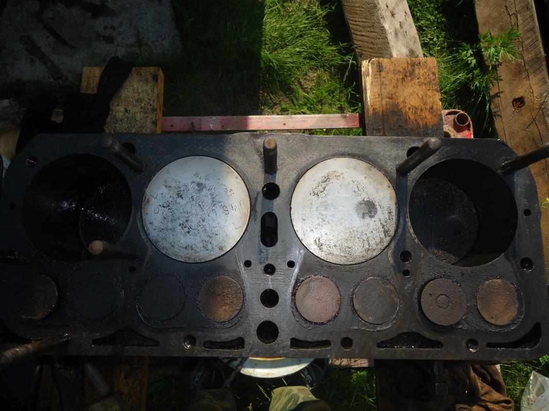

Глебыч 2 267 Жалоба Опубликовано: 16 июня 2014 Головку снимал?Фото блока сверху можно? Цитата Поделиться сообщением Ссылка на сообщение Поделиться на других сайтах

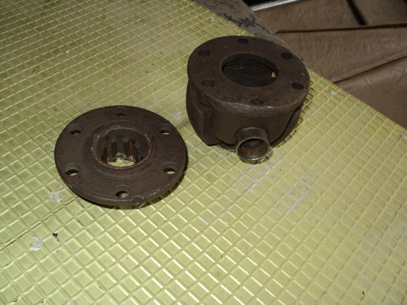

Андрей с Сахалина 446 Жалоба Опубликовано: 3 февраля 2016 Промежуточный вал. Промежуточный вал казался ужасно сложным узлом. Его на машине не было и никто не знал ( кроме интернета) как он выглядит. Но были два шарнира какие то. Сейчас на машине стоит вот такое устройство, собранное из полуоси от УАЗа и двух шарниров. Оно пока не эксплуатировалось. 2 Цитата Поделиться сообщением Ссылка на сообщение Поделиться на других сайтах
Андрей с Сахалина 446 Жалоба Опубликовано: 3 февраля 2016 Нужно найти еще одну часть шарнира с мелкими шлицами. Единственное что вал трется вот об эту чашку Предыдущей чашке огромное спасибо за то что она вовремя сломалась. Сломалась она и предыдущий хозяин решил ставить мост от газ 51. Спасибо человеческой лени - он только разобрал авто и на этом закончил это дело. Через 30 лет машину забрал мой папа. Вообще в деревне было 2 полуторки. Первая, со слов сторожил, идеальная машина. Красиво собранная, окрашенная и бережно и ежедневно эксплуатируемая. Ее владелец-слесарь с гаража аэропорта. Судьба ее печальная. Машину эту хотел отнять местный гаишник. Чтоб она не досталась врагам в лице полиции, слесарь ( нет чтоб просто спрятать, как поступил второй владелец авто, которое мы делаем) машинку с моста в речку!!!! Дальнейшая судьба автомашины не известна. Вторая машина представлена в этой теме. Сохранилась прекрасно, потому что на ней дедушка возил сено изредка.Чтоб сотрудники гаи не отняли машину, он снял с нее кабину и поставил авто за заборчик. Кузова у него тоже не было. на полу от кабины стояли две деревянные табуретки. Папа мой помнит это авто. Потом ее пытался замучить его сын, но не позволили ему это сделать и продали за 50 рублей дяде Сереже. Дядя Сережа немного поездил и решил ставить мост от газ 51. Говорил в металл машину и не планировал сдавать и продавать тоже. 3 Цитата Поделиться сообщением Ссылка на сообщение Поделиться на других сайтах
