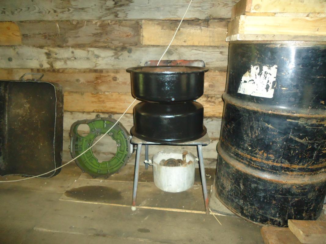

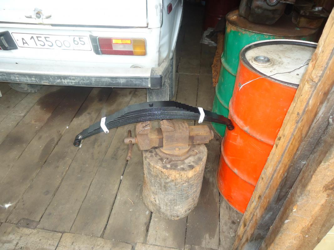

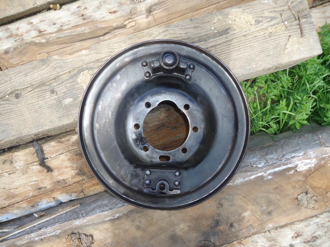

Всех приветствую! Есть вот такие железки на обмен. В идеале поменял бы на фару и механизм переключения света на полуторку. Но готов рассмотреть другие варианты, в том числе и денежные20170304_195622.jpg 20170304_195657.jpg 20170304_195705.jpg 20170304_195716.jpg 20170304_195722.jpg
