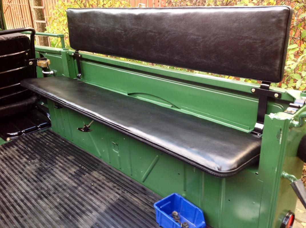

Стакан 1 979 Жалоба Опубликовано: 11 сентября 2014 (изменено) Наконец лавки мои готовы. Сегодня забрал. Неплохо, но кожзам слишком блестящий. Лучшего не нашел. Лавки были полностью разобраны. Дерево перекрашено. Металлические кронштейны покрашены в черный глянец порошком. И все собрано обратно с заменой кожзама. Внутренняя набивка и оригинальные гвозди частично сохранены. Крайние три фоты - это как было до разборки. Изменено 11 сентября 2014 пользователем Стакан 2 Цитата Поделиться сообщением Ссылка на сообщение Поделиться на других сайтах
CARS 1 665 Жалоба Опубликовано: 11 сентября 2014 Наконец лавки мои готовы. Сегодня забрал. Неплохо, но кожзам слишком блестящий. Лучшего не нашел. да отличный! он от солнышка выгорит быстро! Цитата Поделиться сообщением Ссылка на сообщение Поделиться на других сайтах

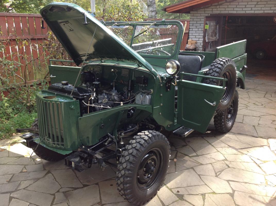

Стакан 1 979 Жалоба Опубликовано: 13 сентября 2014 Продолжаем. Морду покрасили весьма хорошо. Привез на место, примерил. Ровная! Встала весьма недурно - не пришлось подгонять - все отверстия совпали и зазоры остались в норме. Не подошли только жалюзи радиатора - их нижнее крепление вообще мимо. Пришлось сверлить новые отверстия в кронштейнах на морде. Но вот крылья я принял решение перекрасить заново. Снял. Завтра отвезу в малярку. Ну не нравятся мне в них пара мест)). И ко всему именно на крыльях тонковат слой краски - чуть проступает текстура отпескоструенного металла. Короче - что идеальная машина должна быть совершенна)) то есть без косяков. Поэтому немного обидно - но вот так. Заодно покрашу и жабры - у них есть непркрас изнутри. Привез и собрал задние лавки. Их собирать одно удовольствие - все четко. Всю фурнитуру вернул на свои места. Топора вот только нет. Найду. Подготовил лампу подогревателя и бачок масла. Лампу до того отпескоструили и покрасили акрилом. Бачок просто отмыли. Запихнул эти предметы на положенные места в передних рундуках. Долго вертел бачок масла, перед тем как понял, как его туда запихнуть. На самом деле все просто - он боком входит (малая гайка-пробка смотрит при этом вверх, а скобка-рукоятка сморит вперед по ходу машины), и разворачивать бак дном вниз следует уже в рундуке. Установил сумку на водительскую дверь и на спинку водительского сидения. Использую новодел от Трубогиба. Все круто - качество на уровне. На одной из фото - рядом лежат оригинальная сумка на дверь и новодел. Отличия чуть есть, но допускаю, что оригиналы не были единообразны, и Трубогиб копировал несколько иной образец. На пассажирскую дверь установлен штурманский столик. Окрашен в цвет кузова. Пробку основного бензобака перекрасил в черный цвет. 6 Цитата Поделиться сообщением Ссылка на сообщение Поделиться на других сайтах

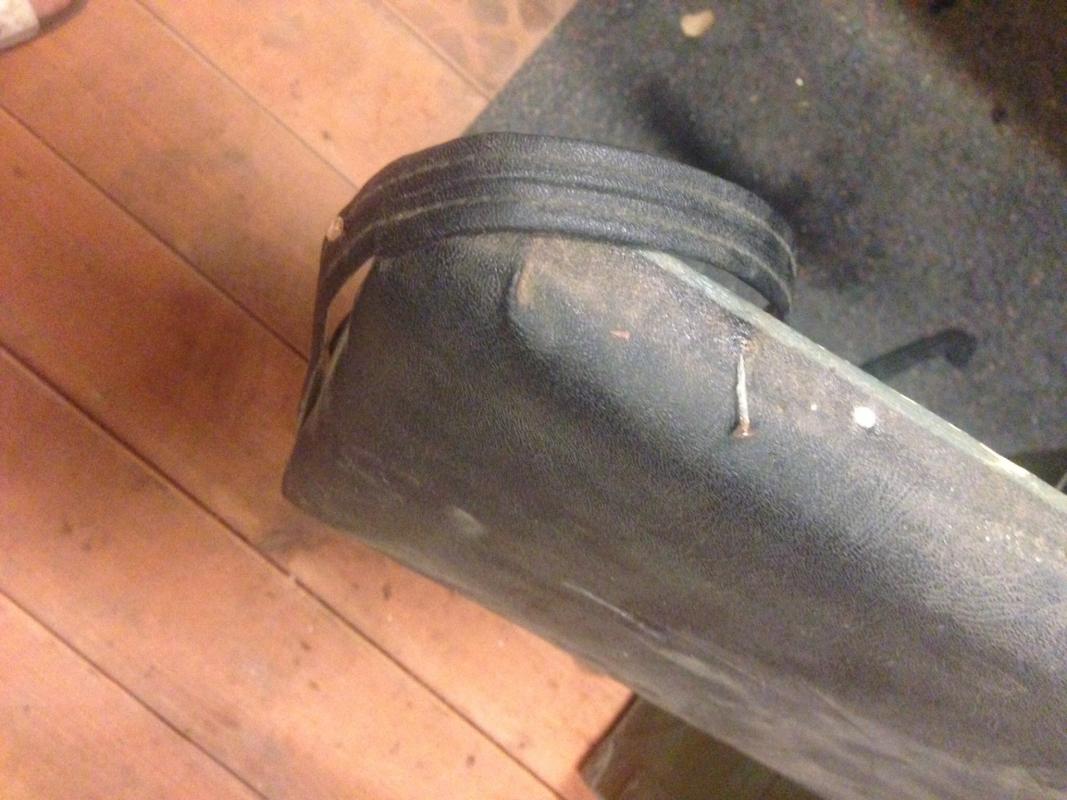

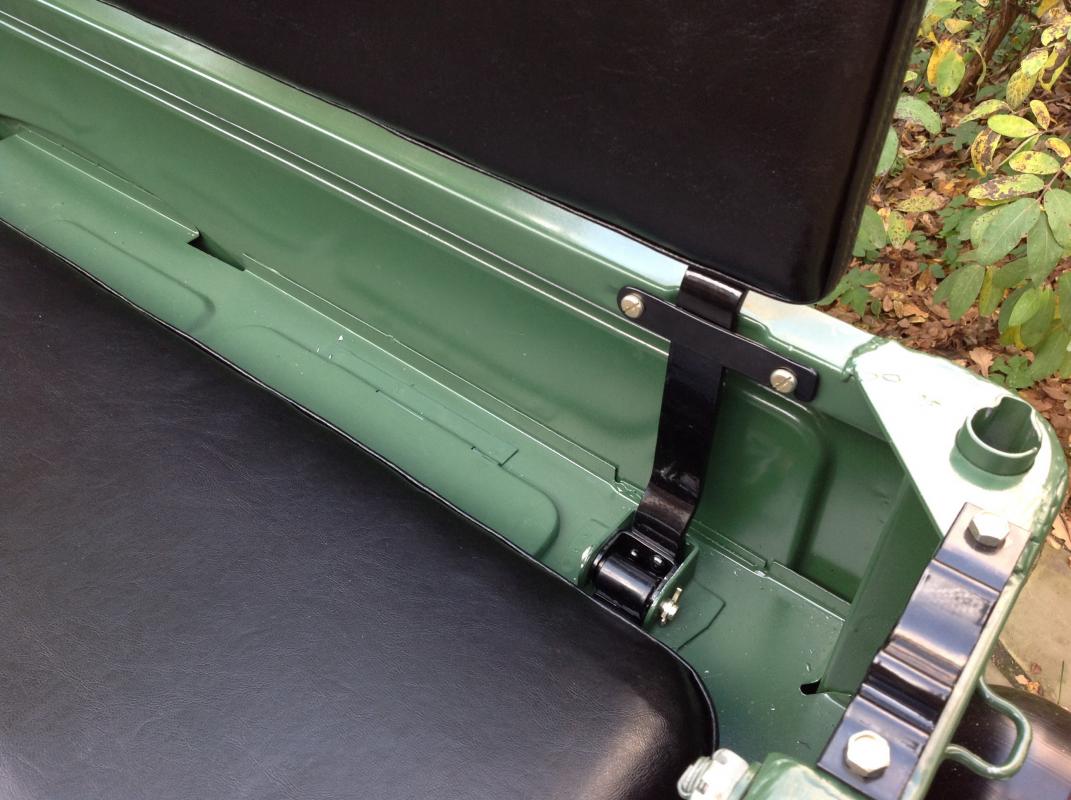

Sergey Polivin 8 Жалоба Опубликовано: 14 сентября 2014 вопрос тут на фото задние лавки . можно по подробней про процесс востоновления . и самое главное незнаю окантовка как делали . заранее спасибо Цитата Поделиться сообщением Ссылка на сообщение Поделиться на других сайтах

Стакан 1 979 Жалоба Опубликовано: 14 сентября 2014 вопрос тут на фото задние лавки . можно по подробней про процесс востоновления . и самое главное незнаю окантовка как делали . заранее спасибоСо скамейками все просто. Сначала их полностью разобрали: обивка и кант держатся на мелких граненых гвоздях (их собрали); далее снимаются крепеж кронштейнов и прочий металл. Остается дерево лавок и спинок - дерево зашкурили и покрасили акрилом в цвет кузова. Крепеж отдали в оцинковку. Кронштейны отпескоструили и окрасили порошком в черный глянец. Крючки-зацепки лавок просто отмыли. Далее собрали обратно дерево с металлическими кронштейнами (иначе потом некоторый крепеж окажется под обшивкой) и отнесли это все в швейную автомастерскую. Там подобрали кожзам под оригинал (турецкий, название могу потом сказать). На все лавки-спинки-кант нужно 3 м кв. Кант сшили уже они сами по образцу старого (при хорошей швеймашинке - это весьма просто). На фото оригинальный кант рядом с новым материалом и кантом. Синтепон (набивка)оставил почти везде старый (только в одной лавке частично заменил - там его съели жуки). Синтепон многослойный: в спинках 2 слоя, в седушках - 3 слоя. Установку кожзама и канта тоже делали в той же швейной мастерской. Ставили на оригинальные гвозди. Цитата Поделиться сообщением Ссылка на сообщение Поделиться на других сайтах
