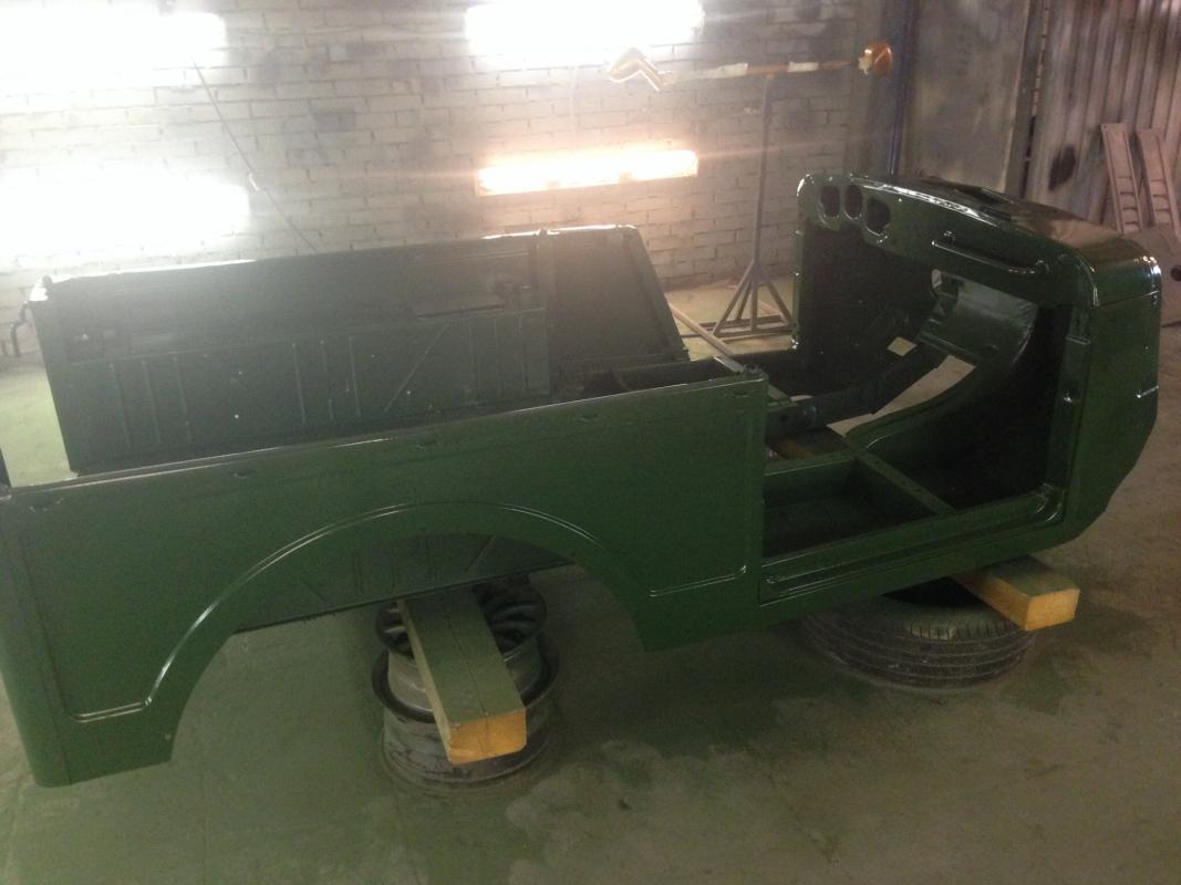

Стакан 1 978 Жалоба Опубликовано: 29 июля 2014 Кузов покрашен. Есть недоделки (непрокрас некоторых внутренних поверхностей). Завтра обещают закончить. Да всё на месте в соответствии с годом выпуска. В данной конструкции приёмной трубы фланец приварен. Подвижный появился позже при переходе на круглый глушитель. Труба плоского глушителя тож. в соответствии с годом выпуска смотрит куда нужно, т.е. под кузов. Да. Это точно такая приемная труба как и у меня. 3 Цитата Поделиться сообщением Ссылка на сообщение Поделиться на других сайтах

макс плюшкин 146 Жалоба Опубликовано: 30 июля 2014 Кузов покрашен. Есть недоделки (непрокрас некоторых внутренних поверхностей). Завтра обещают закончить. Да. Это точно такая приемная труба как и у меня. Выглядит оч даже шикарно!!! Цитата Поделиться сообщением Ссылка на сообщение Поделиться на других сайтах
Martin69 71 Жалоба Опубликовано: 30 июля 2014 Подскажите пожалуйста как красили внутри рундуков, каким инструментом? обычным пистолетом или мини? самому скоро красить и не представляю как туда подлезь Цитата Поделиться сообщением Ссылка на сообщение Поделиться на других сайтах
Стакан 1 978 Жалоба Опубликовано: 30 июля 2014 Подскажите пожалуйста как красили внутри рундуков, каким инструментом? обычным пистолетом или мини? самому скоро красить и не представляю как туда подлезь В рундуках красили так, как достали обычным пистолетом. Там и с завода быто так покрашено - напылили побольше и все. Цитата Поделиться сообщением Ссылка на сообщение Поделиться на других сайтах
