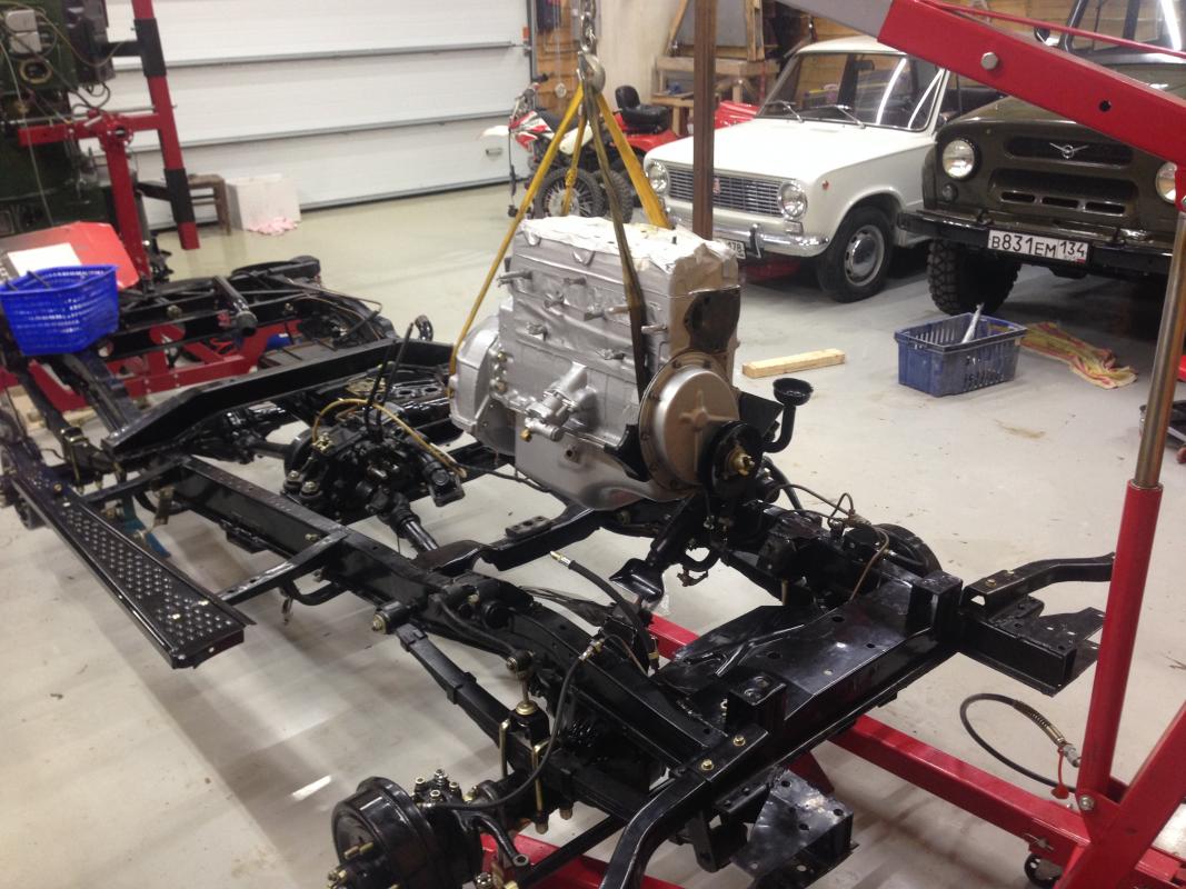

Денис002 818 Жалоба Опубликовано: 31 августа 2016 Подскажите пожалуйста, шланг который из топливной трубки к бензонасосу подходит - где такой взять ? Он подходит от чего? Где должен заканчиваться? Буду рад советам и более детальным фото этого узла. Фото отсюда взял, у Игоря http://www.gaz69.ru/ipb/topic/124277-vosstanavlivaem-v-original-69-j-v-pitere-byvshaia-r/page-29?hl=%20%D0%BE%D1%80%D0%B8%D0%B3%D0%B8%D0%BD%D0%B0%D0%BB%20%20%D0%BF%D0%B8%D1%82%D0%B5%D1%80%D0%B5 Цитата Поделиться сообщением Ссылка на сообщение Поделиться на других сайтах
Maxx1969 2 749 Жалоба Опубликовано: 31 августа 2016 Денис..от трубки по раме,до бензонасоса,любой такой же газелевский,волговский,или от Газ-66/53.Длинна по месту..так,что б хватило врезать фильтр тонк.очистки/хотя тебе нельзя,у тя все по фен-шую!)))/.А вот от выхода б/насоса,до входа в карбюратор,только омедненная трубка со штуцерами. 1 Цитата Поделиться сообщением Ссылка на сообщение Поделиться на других сайтах
PSSerge 232 Жалоба Опубликовано: 31 августа 2016 Денис..от трубки по раме,до бензонасоса,любой такой же газелевский,волговский,или от Газ-66/53.Длинна по месту..так,что б хватило врезать фильтр тонк.очистки/хотя тебе нельзя,у тя все по фен-шую!)))/.А вот от выхода б/насоса,до входа в карбюратор,только омедненная трубка со штуцерами. https://youtu.be/lThkrFlhsNA?t=1m25s 1 Цитата Поделиться сообщением Ссылка на сообщение Поделиться на других сайтах

ODI72 453 Жалоба Опубликовано: 1 сентября 2016 (изменено) В каталогах 124 Д не упоминается совсем. Даж в последнем 71 года. Думаю это уже 70-е и далее как запчасти для ремонта. Родня - это серия 22 (кроме А (Победа) и Г (51 и 63)) Единственный резиновый топливный шланг в Газоне - от трубки к бензонасосу. Шайбы зубчатые для сборки морды и жабер обязательны, причем они были разные по годам выпуска (ранние только с внутренними зубцами) Резиновые шайбы под болты жабер и брызговиков (крепление к облицовке) обязательны. Кондеры блокирующие (экранка) на датчики давления и температуры обычные автомобильные старого образца (длинный цилиндр) Пружинные хомуты в каталогах не упоминаются. Возможно их наличие - результат ТО или ремонта в последующие годы эксплуатации (хранения) авто. Это моё мнение. Изменено 1 сентября 2016 пользователем ODI72 4 Цитата Поделиться сообщением Ссылка на сообщение Поделиться на других сайтах
-vovan- 100 Жалоба Опубликовано: 1 сентября 2016 В каталогах 124 Д не упоминается совсем. Даж в последнем 71 года. Думаю это уже 70-е и далее как запчасти для ремонта. Родня - это серия 22 (кроме А (Победа) и Г (51 и 63)) Единственный резиновый топливный шланг в Газоне - от трубки к бензонасосу. Шайбы зубчатые для сборки морды и жабер обязательны, причем они были разные по годам выпуска (ранние только с внутренними зубцами) Резиновые шайбы под болты жабер и брызговиков (крепление к облицовке) обязательны. Кондеры блокирующие (экранка) на датчики давления и температуры обычные автомобильные старого образца (длинный цилиндр) Пружинные хомуты в каталогах не упоминаются. Возможно их наличие - результат ТО или ремонта в последующие годы эксплуатации (хранения) авто. Это моё мнение. по карбу с резинкам и звездочкам согласен, а вот по хомутам ты не прав, возможно сбила с толку терминалогия. под пружинными Денис имеет в виду проволочные хомуты, они как раз упоминаются в каталоге 1968г, это хомут 69-1303045, а в каталоге 1960г хомут 297410-П8 ленточный с винтиком считаю что у Стакана установлены проволочные хомуты в родне, наф их кому то менять? 1 Цитата Поделиться сообщением Ссылка на сообщение Поделиться на других сайтах
