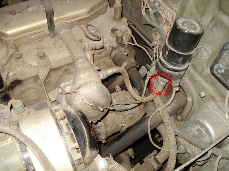

Денис002 818 Жалоба Опубликовано: 10 июля 2014 (изменено) Завидую белой завистью, как в параллельной Питерской теме восстановление идет. Пока просто мелочи разные дозаказываю, которые надеюсь пригодятся. Ну и крепеж расшевеливаю до которого добраться могу. У меня разъем этот отсутствует, его можно подобрать от чего? Изменено 10 июля 2014 пользователем Денис002 Цитата Поделиться сообщением Ссылка на сообщение Поделиться на других сайтах
ODI72 453 Жалоба Опубликовано: 11 июля 2014 (изменено) Завидую белой завистью, как в параллельной Питерской теме восстановление идет. Пока просто мелочи разные дозаказываю, которые надеюсь пригодятся. Ну и крепеж расшевеливаю до которого добраться могу. У меня разъем этот отсутствует, его можно подобрать от чего? Никакого тут разъема нет. Накидная гайка рукава наворачивается на резьбовую часть катушки и всё. Внутри рукава провод ВН и резиновые втулки по концам. Изменено 11 июля 2014 пользователем ODI72 Цитата Поделиться сообщением Ссылка на сообщение Поделиться на других сайтах
Денис002 818 Жалоба Опубликовано: 11 июля 2014 Никакого тут разъема нет. Накидная гайка рукава наворачивается на резьбовую часть катушки и всё. Внутри рукава провод ВВ и резиновые втулки по концам. Ок, по другому спрошу. Рукав есть, а накидная гайка отломлена и отсутствует. Ее можно подобрать и перепаять на рукав? Цитата Поделиться сообщением Ссылка на сообщение Поделиться на других сайтах
ODI72 453 Жалоба Опубликовано: 11 июля 2014 (изменено) Перепаять можно без проблем. Накидные гайки и рукава стандартные для практически всех экранировок на легковых и грузовых авто, БТР. Различаются только длиной и исполнением. Подобрать не сложно. Обратись к Комару или Джимми. Изменено 11 июля 2014 пользователем ODI72 1 Цитата Поделиться сообщением Ссылка на сообщение Поделиться на других сайтах
Стакан 1 979 Жалоба Опубликовано: 11 июля 2014 Завидую белой завистью, как в параллельной Питерской теме восстановление идет. Пока просто мелочи разные дозаказываю, которые надеюсь пригодятся. Ну и крепеж расшевеливаю до которого добраться могу. У меня разъем этот отсутствует, его можно подобрать от чего? Вот!! А я вот с той же завистью смотрю на компоненты экрана для высоковольтной части... Гайки нет - это точно ерунда. У меня вот все полностью отсутствует))). И причем не найти даже за деньги - позвонил московскому продавану (известному в узких кругах как Алексей-Михаил)). Думал - у него точно все есть: тысяч 30 сейчас назначит!). Но не фига... Нету. А моя работа - это всего лишь наличие времени. Моя машина не требует особых способностей. 1 Цитата Поделиться сообщением Ссылка на сообщение Поделиться на других сайтах
