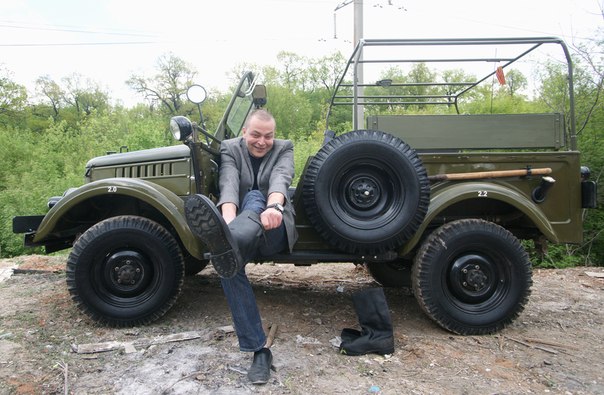

Денис002 818 Жалоба Опубликовано: 19 мая 2015 Поддомкрачу тему: Не успеваю нормальный отчет написать - ни о параде, ни о машине. Кстати, машину мне собирал наш уважаемый одноклубник Сергей Сергеевич Psserge - очень приятно с ним работать. Рекомендую двумя руками, если будут нужны подробности и рекомендации - с удовольствием поделюсь. Почему не сам -? Не, я не криворукий, и с работами до средней тяжести справляюсь, но получилось так, что нагрузка дом-школа-работа не позволяет даже на час - два в неделю вырвать на гараж, а растягивать на годы - не хотелось. Еще для меня была большая сложность в том - что где храню газик - нет ничего, а где у меня весь инструмент - негде приткнуться для ремонта и нельзя что-то снять и оставить. Приходится определить фронт работ, собрать инструменты и все необходимое, потом к газику, потом в обратном порядке, что отнимает уйму времени. Пришлось пойти другим путем и что получилось - очень доволен. По чуть-чуть буду добавлять. В Самарской теме много фото-видео с Парада, техника там была- закачаешься. У всех по своему классные авто. Сергея Соболь 040 вообще не догнать с его радийкой. Тем не менее, мы выглядели достойно и даже попали на целую страницу местного уважаемого издания. Фото оттуда сейчас подцеплю. 7 Цитата Поделиться сообщением Ссылка на сообщение Поделиться на других сайтах
Стакан 1 979 Жалоба Опубликовано: 19 мая 2015 Денис! Все круто! Поздравляю! Ну машину-то хоть покажи нормально! Интересно ведь, что получилось. А то сначала гора деталей , и ррраз - все уже собрано... Так хоть результат давайте посмотрим со всех сторон) 4 Цитата Поделиться сообщением Ссылка на сообщение Поделиться на других сайтах
Денис002 818 Жалоба Опубликовано: 19 мая 2015 Спасибо Игорь. Да так и было. Не прислушался к Сергею , красил в другом месте. И те огрехи которые есть, связаны исключительно с малярами. И сроки затянули , и косячки имеются. А потом Сергей раз и собрал.Фото выложу, я с телефона захожу , а до компа руки не доходят. Цитата Поделиться сообщением Ссылка на сообщение Поделиться на других сайтах
Денис002 818 Жалоба Опубликовано: 19 мая 2015 Продолжу... Со временем - жесть. Работа, школа, тренировки у младшего по каратэ. Ладно хоть серебро-золото отрывает изредка (на фото справа). Машину от Сергея забирал на жеской сцепке из за цейтнота по времени. На круг - 1100 км, соответственно половина - с рюкзаком. Жеское условие время - выезд из дома не раньше 22 вечера ( после работы, школы и тренировок) - возвращение не позже 16 часов следующего дня ( чтобы успеть забрать ребенка, тренировка, уроки мать их ). На все про все + форсмажоры 18 часов. Спасибо моему экстремальному другу ( на фото девочку со своего байка сгоняет). Безбашенный товарищ , жаль в инете не пишет - море прыжков с парашютом, на уазе практически в одиночку одну гордую горную республику излазил и т.д. Естественно когда покупал газик в Брянской области и когда от Сергея забирал - без сапога пара не обошлось) Сцепка -огонь, шаклы можно разворачивать на 90гр. и цеплять не только мою радость, но и другие авто с проушинами. Тягач- обслуживаю в сервисе, но сам). Типа поднимите и отойдите). Сцепка на ура выдержала 550 км со скоростью 70-110 км/ч. На фото виден 8м кабель (резиновый, семижильный) и палка с прикрученными фонарями. Удобнейшая конструкция. Радиостанция на тягаче - мегаджет 550 + антенна лемм 2001. Дальнобой всю дорогу интересовался историей этой 69ки) К радости - у меня есть дети. К сожалению - приходится жертвовать многими увлечениями. Еще пару лет назад мог в выходной км 400 проехать ради искупаться, в Казахстан - просто границу переехать и назад, или км 200 прокатить ради стаканчика мороженного). Газик - суперский, но даже с Парадом сомневался - срастется ли по времени. Машина в оригинале, кроме некоторых мелочей, жалко и некогда ее в пробках терзать. Остаются - выставки, соц сети, авито за оооочень дорого))). Так что чего чего, а фото должно быть много. На работе геморой (или головняк, это как решать)))), не успеваю фото отснятые заехать забрать от одного из лучших фотографов. Заберу - выложу. Может Сергей Сергеевич добавит сюда свой материал. ГАЗ 69 должны знать в лицо! 8 Цитата Поделиться сообщением Ссылка на сообщение Поделиться на других сайтах
