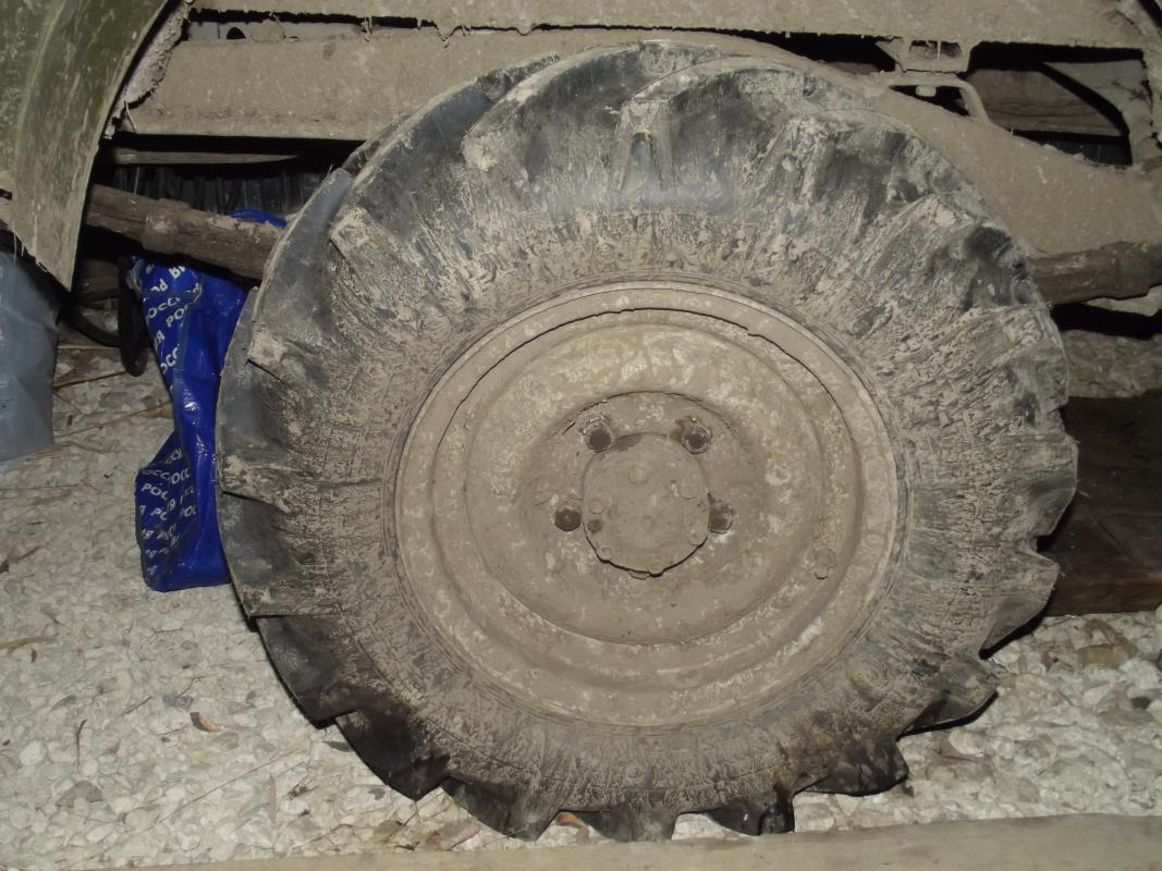

#11 Виктор1976
Виктор1976
  • 521 сообщений
  • Город:Железногорск Курская область
  • Интересы:автомобили, охота, рыбалка.
Отправлено 24 Июль 2014 - 12:27
стапель из подручных материалов, главное не переусердствовать.
-Сынок, зачем ты резиновые сапоги одел-то, на улице третий месяц засуха?
-Мама, я найду!!!
