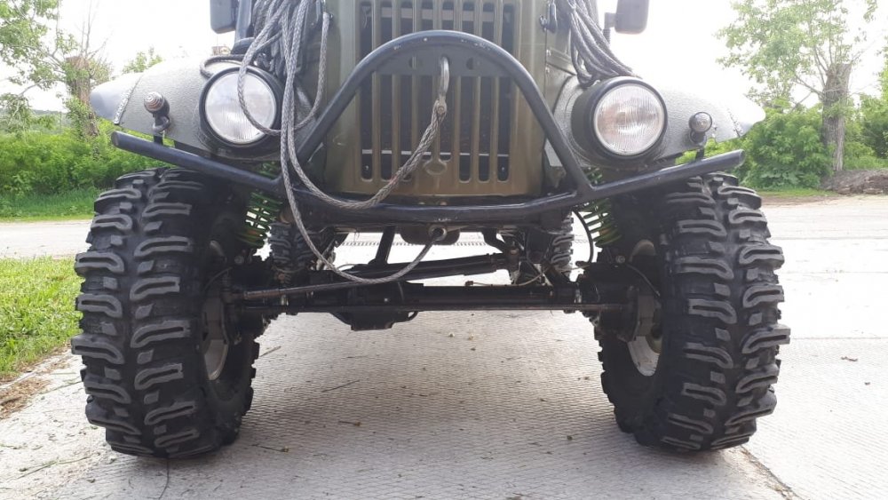

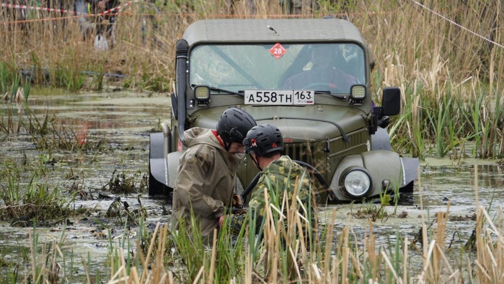

Антон 1 237 Жалоба Опубликовано: 20 мая 2019 1этап - и 1-е место! Авто показал себя очень хорошо. Подвеска - выше всяких похвал. 4 3 Цитата Поделиться сообщением Ссылка на сообщение Поделиться на других сайтах
А.С 14 Жалоба Опубликовано: 20 мая 2019 Поздравляю! Антон, ну а вес сколько получился? 1 Цитата Поделиться сообщением Ссылка на сообщение Поделиться на других сайтах
Антон 1 237 Жалоба Опубликовано: 20 мая 2019 Взвесим обязательно......щас обслужим и подлечим авто сперва.....взвесим.... 1 Цитата Поделиться сообщением Ссылка на сообщение Поделиться на других сайтах

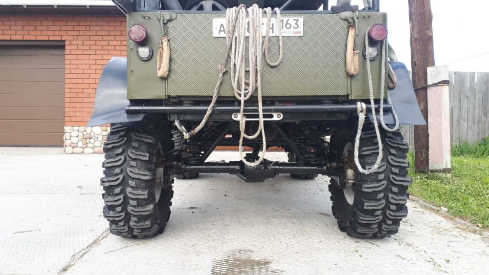

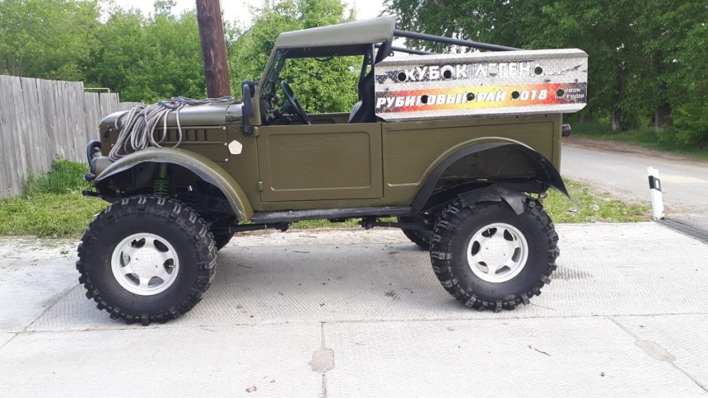

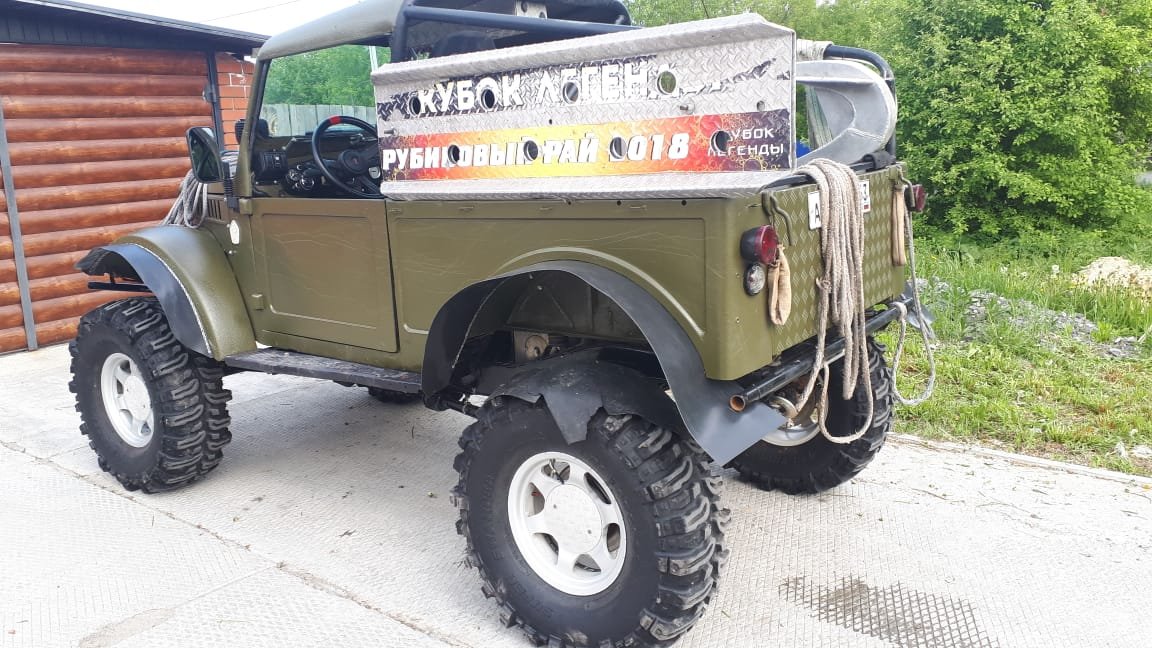

ovod03 2 Жалоба Опубликовано: 24 мая 2019 Антон, в итоге-то, чтобы задний свес убрать, как сделали, только заднюю часть кузова подрезали или колесную базу тоже расширили? На сколько? Цитата Поделиться сообщением Ссылка на сообщение Поделиться на других сайтах
Антон 1 237 Жалоба Опубликовано: 25 мая 2019 Срезали сзади и кузов и раму. База +130мм Цитата Поделиться сообщением Ссылка на сообщение Поделиться на других сайтах

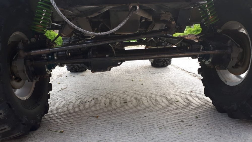

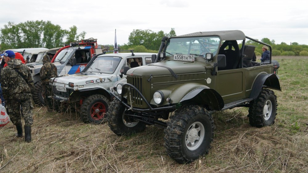

Антон 1 237 Жалоба Опубликовано: 2 июня 2019 4 1 Цитата Поделиться сообщением Ссылка на сообщение Поделиться на других сайтах
Антон 1 237 Жалоба Опубликовано: 13 июня 2019 (изменено) ну вот и взвесились.....с якорем и трапами на Сильверах получилось 1550 кг.!!! Изменено 13 июня 2019 пользователем Антон 3 Цитата Поделиться сообщением Ссылка на сообщение Поделиться на других сайтах

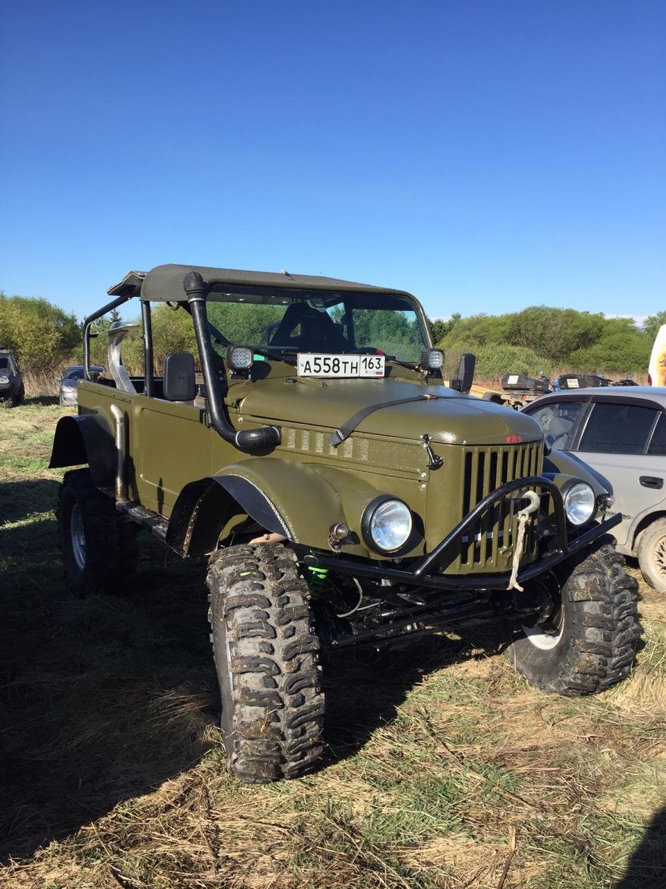

Антон 1 237 Жалоба Опубликовано: 19 августа 2019 5 1 Цитата Поделиться сообщением Ссылка на сообщение Поделиться на других сайтах
