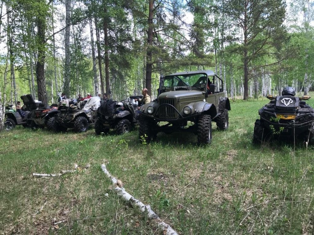

Антон 1 235 Жалоба Опубликовано: 13 июля 2020 В эти выходные прошёл 1-й этап Кубка Южного Урала - 2020 заняли 3-е место из 14-ти экипажей. Вина чисто наша - блуднули и потеряли тот самый 1 час. Авто показал себя достойно, темп гонки взяли нормальный.......... 3 1 Цитата Поделиться сообщением Ссылка на сообщение Поделиться на других сайтах

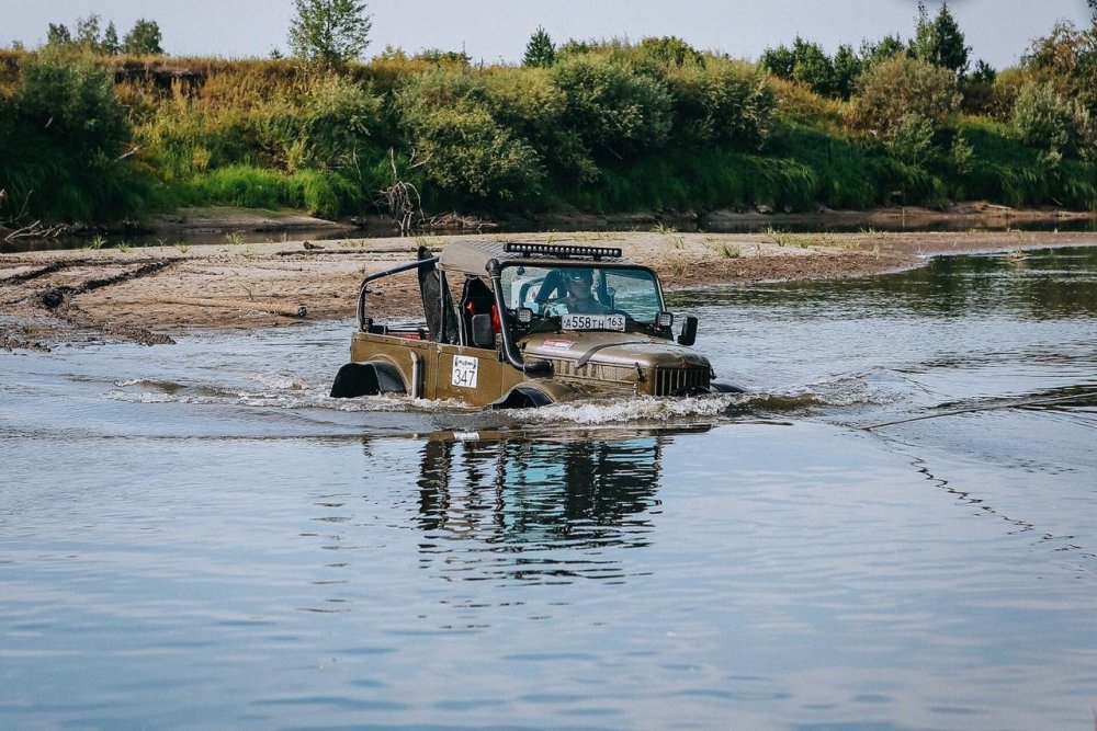

Антон 1 235 Жалоба Опубликовано: 14 июля 2020 (изменено) эта гонка в горах при температуре окр.воздуха +33грд. подтвердила моё убеждение - исправному ДВС с исправной системой охлаждения доп.электрич. вентилятор снаружи НАФИГ не нужен........впрочем и основной электрич. тоже!!! Принудит.вискомуфта справляется уверенно. По бортовому компьютеру при затяжном подъеме в гору на 2й и третьей передачах темпер не поднимался выше 85 грд. обычно было 81..82грд. (термостат стоит на 82грд.) Изменено 14 июля 2020 пользователем Антон 1 1 Цитата Поделиться сообщением Ссылка на сообщение Поделиться на других сайтах

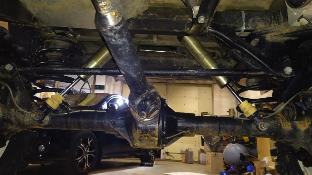

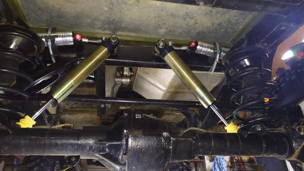

Антон 1 235 Жалоба Опубликовано: 19 августа 2020 заказали и внедрили задн. амморты от Spektrum........сейчас по пересечёнке ATV нас достать не может))))))))) 2 1 Цитата Поделиться сообщением Ссылка на сообщение Поделиться на других сайтах
speedoff 3 826 Жалоба Опубликовано: 19 августа 2020 Надо было их как-нибудь повертикальнее поставить. С выходом в салон. Так вообще был бы огонь! Цитата Поделиться сообщением Ссылка на сообщение Поделиться на других сайтах
Антон 1 235 Жалоба Опубликовано: 19 августа 2020 (изменено) 1 час назад, speedoff сказал: Надо было их как-нибудь повертикальнее поставить. С выходом в салон. Так вообще был бы огонь! Это само-собой.....так правильнее, но пока оставим так. И ШСы позволят это сделать....при кренах уши не оборвёт. Щас разберусь с каркасом по РАФу и посмотрим.....где какая труба или усилитель появятся вновь. Изменено 19 августа 2020 пользователем Антон Цитата Поделиться сообщением Ссылка на сообщение Поделиться на других сайтах

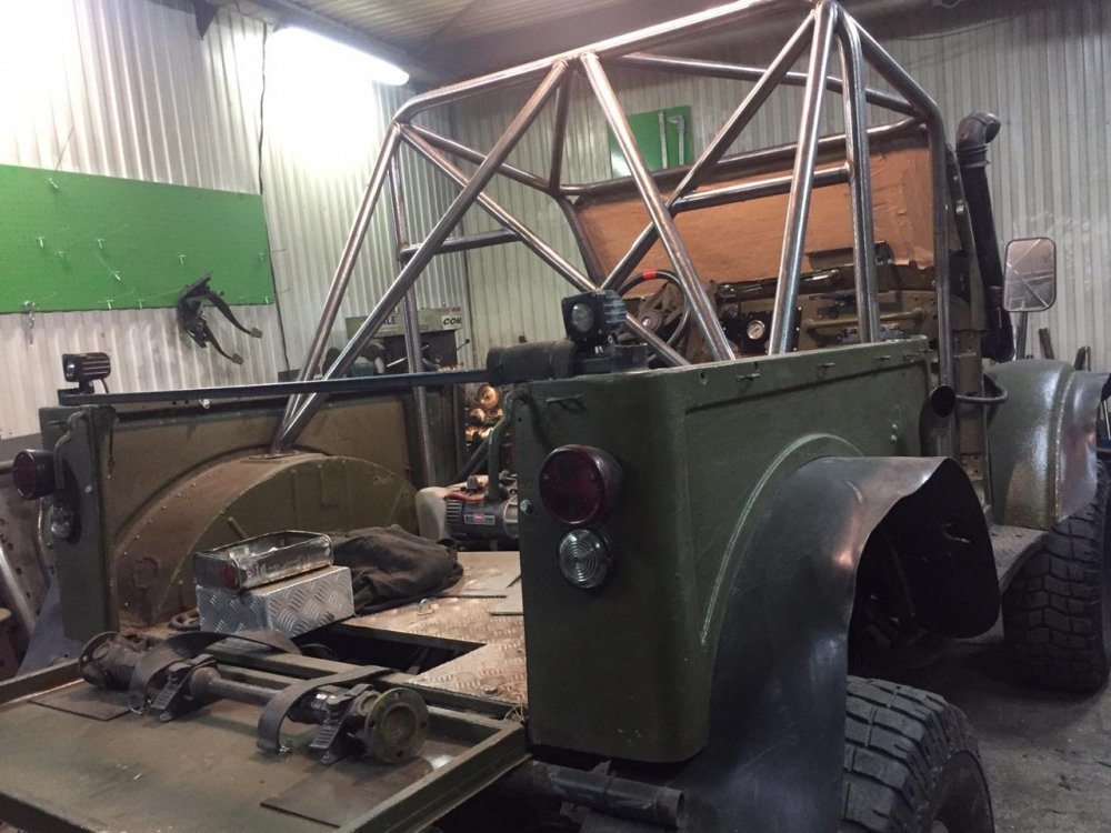

Антон 1 235 Жалоба Опубликовано: 20 сентября 2020 Итак.....решили мы заявиться на офиц. РАФовские соревнования. После прочтения Технич.регламента, устранили ряд возможных несоответствий и взвесили авто по предлагаемым требованиям - вес оказался 1530кг с почти полным баком (около 50 литров примерно). Для ТР-2 мы должны весить - 1650 кг. Надо "набирать вес". В 1-ю очередь решено перевесить обратно железное навесное, пластик, кстати, тоже запрещён. И вот какие массы у деталей из пластика и металла: капот: 24кг(металл) и 12,5кг пластик жабры 2шт - 8кг и 4кг....соответственно дверь широкая - 24кг и 12,5кг, у меня левая и правая обе широкие..... задний борт - 27,5 кг оригинал и 19,5 кг самодельный т.о. нам удалось вернуть 46,5кг будем вешать балласт((((((((((( задн 2 1 Цитата Поделиться сообщением Ссылка на сообщение Поделиться на других сайтах

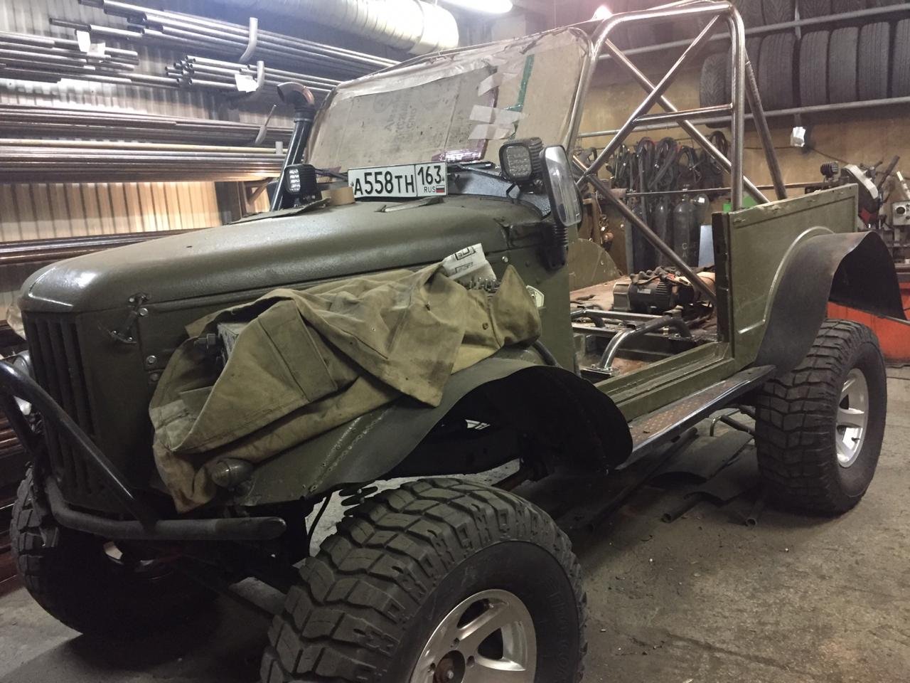

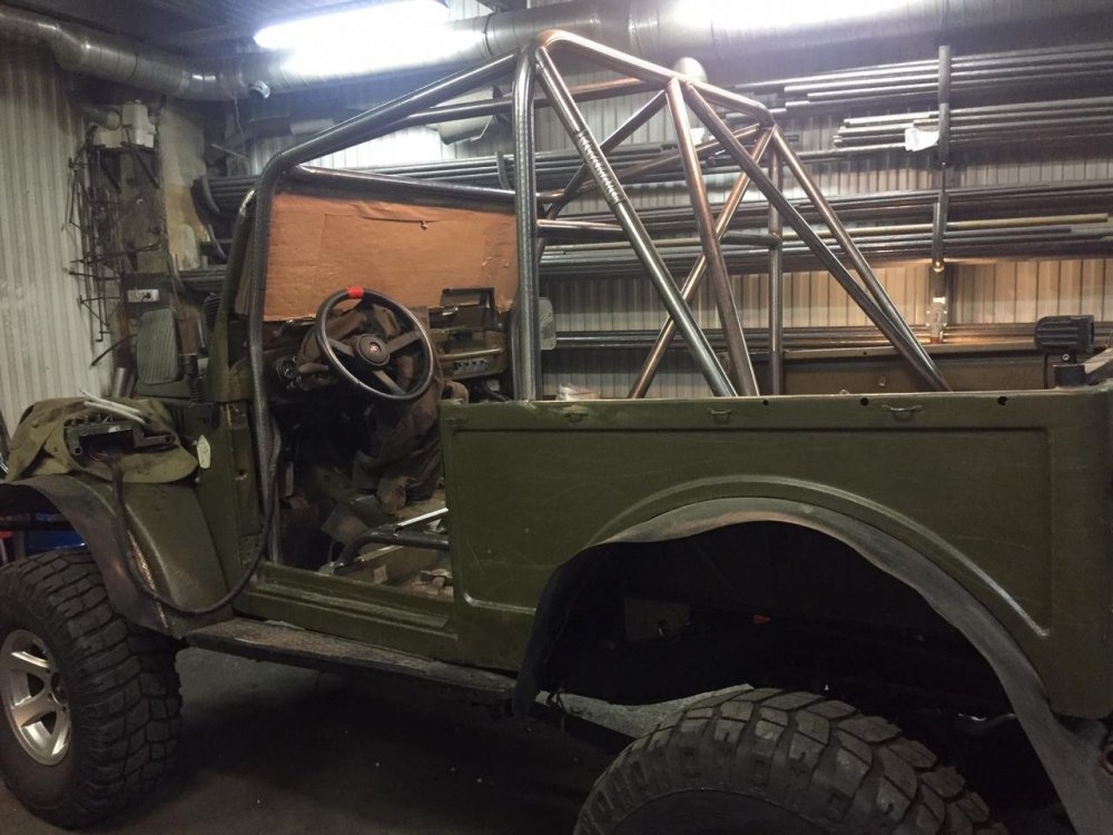

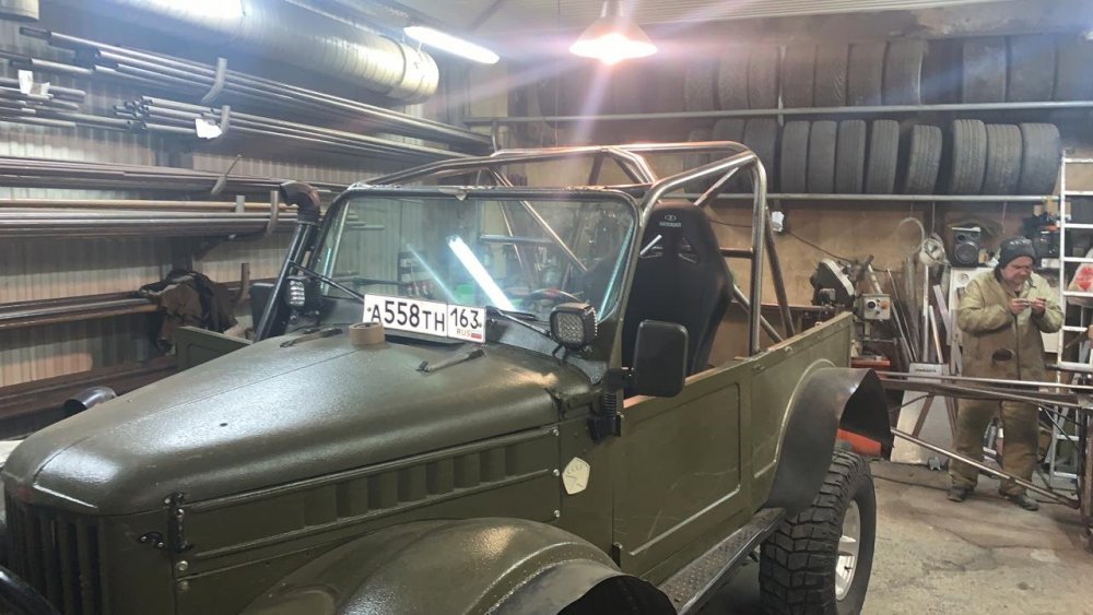

Антон 1 235 Жалоба Опубликовано: 11 ноября 2020 сезон окончен приступили к изготовлению каркаса безопасности под требования РАФ Цитата Поделиться сообщением Ссылка на сообщение Поделиться на других сайтах
трезвый 407 Жалоба Опубликовано: 11 ноября 2020 4 часа назад, Антон сказал: сезон окончен приступили к изготовлению каркаса безопасности под требования РАФ Ждем подробного фотоотчета. Цитата Поделиться сообщением Ссылка на сообщение Поделиться на других сайтах

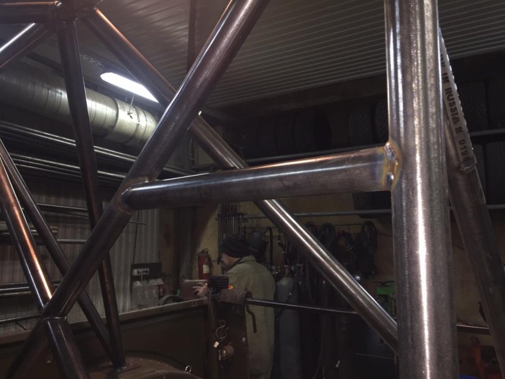

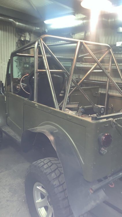

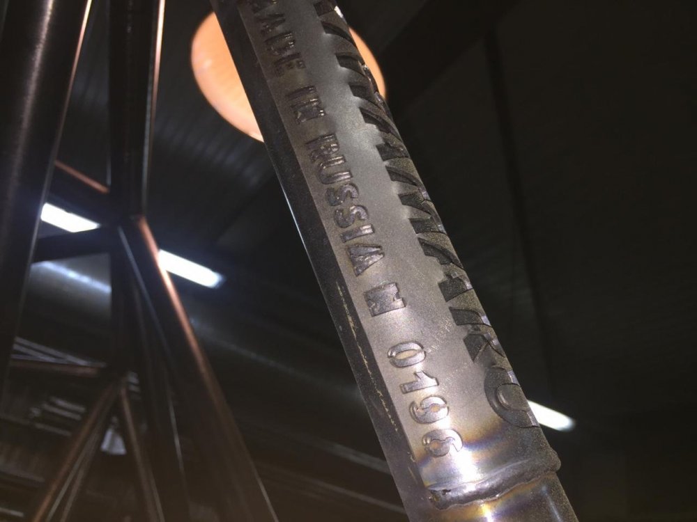

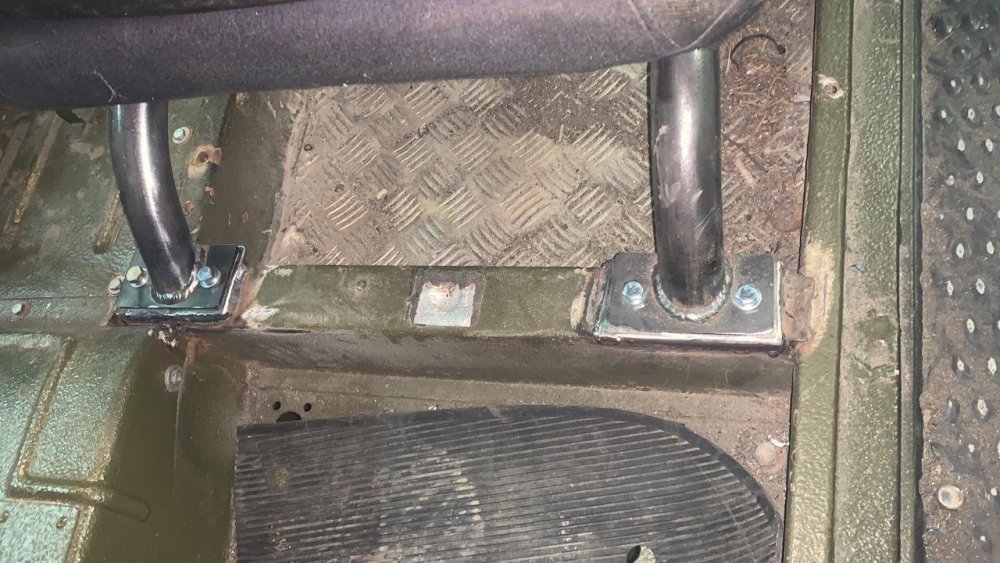

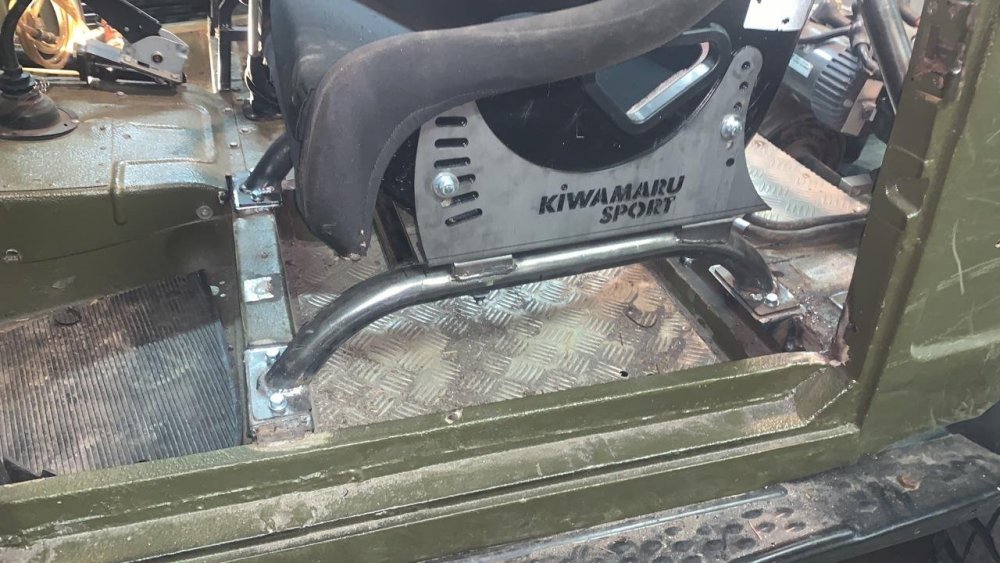

Антон 1 235 Жалоба Опубликовано: 8 декабря 2020 сертифицированный каркас готов: 4 2 Цитата Поделиться сообщением Ссылка на сообщение Поделиться на других сайтах
speedoff 3 826 Жалоба Опубликовано: 12 декабря 2020 Грамотно и судя по исполнению очень качественно сделано. Кто его сертифицировал? )) Цитата Поделиться сообщением Ссылка на сообщение Поделиться на других сайтах
Антон 1 235 Жалоба Опубликовано: 12 декабря 2020 (изменено) 5 часов назад, speedoff сказал: Грамотно и судя по исполнению очень качественно сделано. Кто его сертифицировал? )) из Челябинска мастерская KiwaMaru.....выдали соотв. документ на руки.... вес каркаса по документам - 48кг имеют опыт подготовки техники для Дакара, Шелкового пути и....Камаз-Мастер))))))))))) ЗЫ это, кстати, они настояли не "необязательной" галке в наклонных упорах......по ТТ для трофи-рейдов достаточно было бы "креста" в основной дуге... Изменено 12 декабря 2020 пользователем Антон Цитата Поделиться сообщением Ссылка на сообщение Поделиться на других сайтах
