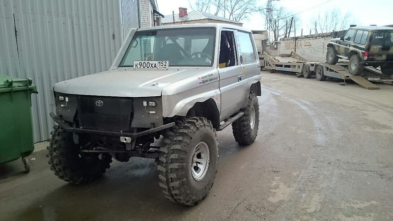

speedoff 3 826 Жалоба Опубликовано: 31 октября 2015 (изменено) Режь богера, проходимость/грмогучесть вырастет значительно. Да и кг по 15 с колеса долой. У меня рука не поднялась.... +100500! На нерезанных боггерах нынче только в ТР-1 ездят. В ТР-2, 3 , Proto абсолютно у всех порезано. Причем иногда очень экстремально... Имхо, разумная достаточность должна выглядеть так. (фото чемпионской ТОЙОТЫ ТР-2 стоимостью 2,5 лимона руб.) Вес 1500 кг... Изменено 31 октября 2015 пользователем speedoff 2 Цитата Поделиться сообщением Ссылка на сообщение Поделиться на других сайтах

Антон 1 237 Жалоба Опубликовано: 8 ноября 2015 (изменено) Ну, понеслась! Щас Гена выглядит так - готовимся к покраске: Изменено 8 ноября 2015 пользователем Антон 5 Цитата Поделиться сообщением Ссылка на сообщение Поделиться на других сайтах
