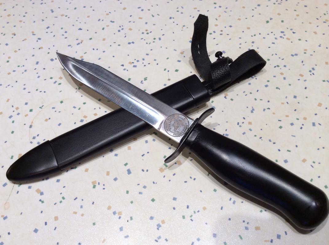

nat 4 559 Жалоба Опубликовано: 5 декабря 2014 Приехал и мой. Я не фанат ножей, особо в них не разбираюсь, но на мой взгляд нож хороший. Да, затеки краски есть, эмблема нормальная, заточка ровная, не прямолинейность ручки и железки немного имеется с отклонением в право. Да, это экземпляр не на полку, а рабочий нож, рабочий нож с клубной символикой, так и предполагал, ничего менять не собираюсь, все ок. пы сы, а вот фотографироваться он не любит точно И для Коня- ни какой это не свинокол, Есаул все правильно объяснил. 1 Цитата Поделиться сообщением Ссылка на сообщение Поделиться на других сайтах

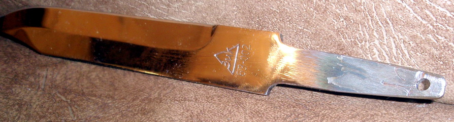

esaul1 1 826 Жалоба Опубликовано: 7 декабря 2014 (изменено) Приехал и мой комплект. Михаилу - спасибо. Для серийной вещи - твердая четверка. Теперь впечатления. 1. Клинок. Поскольку заказывал клинок без черена, смог увидеть его "вживую" Порадовало, что переход от клинка к хвостовику сделан плавным - меньше вероятность отлома в этом месте. (Кстати, болезнь многих производителей). Сам клинок сделан аккуратно, спуски выведены, но малость замяты - некритично, все равно править. Сталь неплохая - посадил шарожку, когда свердил дырку в хвостовике. В ножну клинок входит с легким усилием, что не очень хорошо - пока не притрется, при вытаскивании возможен обрыв подвеса, если не придерживать ножну левой рукой. А это не всегда удобно. От выпадения же его страбалдет подвес. Что сделал из заготовки - здесь http://www.gaz69.ru/ipb/topic/125403-nozhi/?p=450578 2. Ножна. Сделана аккуратно, опять же, для массового производства. Что резануло глаз: Щель между ножной и нижней оковкой. Некритично, но неприятно. Будет скапливаться влага и дерево - подгнивать. Легко устранимо. (Не забыть обмотать ножну и оковку поверху бумажным скотчем перед шпаклевкой щели!). Еще раз, Михаилу спасибо. Изделием доволен. А наши замечания, думаю, он учтет и Татьянин косяк исправит. Теперь, как можно улучшить ножну. Сам подвес При такой конструкции прибор будет сильно отвисать вбок. Легко устранимо четырьмя стежками. Ну, и апгрейт ремешка фиксатора, для пижонов. Ремешок вынимается, отдирается проклеенный загиб. Хвостик утончается от места сгиба, с заклепки убираются заусенцы и хвостик вновь приклеивается. А скользящее его крепление в подвесе позволяет выбрать удобное местоположение фишки (для меня - впереди сбоку. Меньше торчит и открывать удобнее). Хотя... я бы все-таки приклеил ремешок к подвесу и прошил - меньше вероятность обрыва в поле. Изменено 8 декабря 2014 пользователем esaul1 1 Цитата Поделиться сообщением Ссылка на сообщение Поделиться на других сайтах

МММ 9 499 Жалоба Опубликовано: 10 декабря 2014 (изменено) Пришел и мой нож... В целом - нравится, как дальше, в эксплуатации - поглядим, НО.... Наверно никак нельзя без зазубрин обойтись, эдакий фирменный стиль мастера , рукоять - с одной стороны идеально, с другой - как будто в темноте делали, по эмблеме - вроде решали, что колесами к лезвию будет расположен логотип? У Алексея увидел заготовку как раз с таким расположением логотипа. Отправлять никуда не буду, переточу сам, а автору спасибо и нужно учесть огрехи для будущих заказов... Изменено 10 декабря 2014 пользователем МММ Цитата Поделиться сообщением Ссылка на сообщение Поделиться на других сайтах

Мурик 5 762 Жалоба Опубликовано: 10 декабря 2014 Пришел и мой нож... В целом - нравится, как дальше, в эксплуатации - поглядим, НО.... Наверно никак нельзя без зазубрин обойтись, эдакий фирменный стиль мастера , рукоять - с одной стороны идеально, с другой - как будто в темноте делали, по эмблеме - вроде решали, что колесами к лезвию будет расположен логотип? У Алесея увидел заготовку как раз с таким расположением логотипа. Отправлять никуда не буду, переточу сам, а автору спасибо и нужно учесть огрехи для будущих заказов... image.jpgimage.jpgimage.jpg image.jpgimage.jpg В любом случае, с такими зазубринами грех отправлять. Цитата Поделиться сообщением Ссылка на сообщение Поделиться на других сайтах
speedoff 3 825 Жалоба Опубликовано: 10 декабря 2014 (изменено) Я бы если честно назвал это не огрехами, а откровенным браком со стороны производителя. Ладно, если бы это был единичный случай. А здесь оказывется целая система! Отправлять такой товар клиенту?... Мой нож оказывается еще очень даже ничего оказался Изменено 10 декабря 2014 пользователем speedoff Цитата Поделиться сообщением Ссылка на сообщение Поделиться на других сайтах
esaul1 1 826 Жалоба Опубликовано: 10 декабря 2014 Марат, а мне больше по душе колесами к черену.... Миш, а откуда такие забоины на РК? Цитата Поделиться сообщением Ссылка на сообщение Поделиться на других сайтах
nat 4 559 Жалоба Опубликовано: 10 декабря 2014 Пришел и мой нож... В целом - нравится, как дальше, в эксплуатации - поглядим, НО.... Наверно никак нельзя без зазубрин обойтись, эдакий фирменный стиль мастера , рукоять - с одной стороны идеально, с другой - как будто в темноте делали, по эмблеме - вроде решали, что колесами к лезвию будет расположен логотип? У Алексея увидел заготовку как раз с таким расположением логотипа. Отправлять никуда не буду, переточу сам, а автору спасибо и нужно учесть огрехи для будущих заказов... image.jpgimage.jpgimage.jpgimage.jpgimage.jpg Марат, есть еще косячек, номер набит кверхтормашками по отношению надписи ЗИК Цитата Поделиться сообщением Ссылка на сообщение Поделиться на других сайтах
mixail-grawer 138 Жалоба Опубликовано: 10 декабря 2014 С болтающимся клинком? Сейчас все будут перепроверяно. Вина всецело на мне,надо было как оговорено к новому году так и надо было делать.спешка как всегда..... Speedoff ваш жду на возврат болтающийся клинок в рукояти я думаю большой дефект,заодно на нем крепость посадки проверю в рукояти. С выложенным после видео насколько крепок нр. Цитата Поделиться сообщением Ссылка на сообщение Поделиться на других сайтах
mixail-grawer 138 Жалоба Опубликовано: 10 декабря 2014 Номер на нр писал с рукоятью так получилось решил что особой разницы нет.торапился собрать.и это не только у Марата так как собирал несколько сразу. Это не забоина а при отравлении стравило немного .защитная краска скололась я не заметил.точка с ушко иголки при отравлении будет дыркой с головку спички. Травление делал в гараже освещение не очень которые заметил переточил. Цитата Поделиться сообщением Ссылка на сообщение Поделиться на других сайтах
