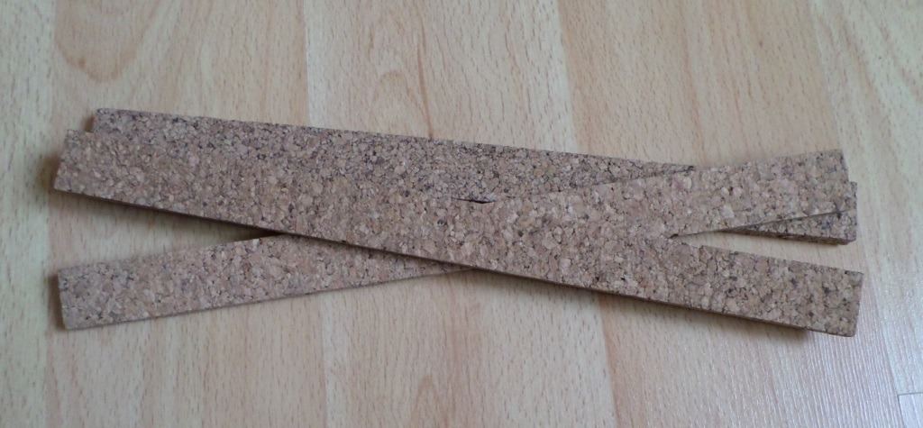

wladbakh 6 Жалоба Опубликовано: 28 января 2015 Если еще актуально, то хотелось бы задать встречный вопрос - а зачем что-то там подрезать. Вот родные оригинальные прокладки. И очень, очень сомневаюсь, что их нужно подрезать. А резиновые с пробковой крошкой - это новодел. Что касается технологии, то на конвейере моторного производства ГАЗа эти пробковые прокладки определенное время держали на пару, а не "варили в кипятке". Цитата Поделиться сообщением Ссылка на сообщение Поделиться на других сайтах
