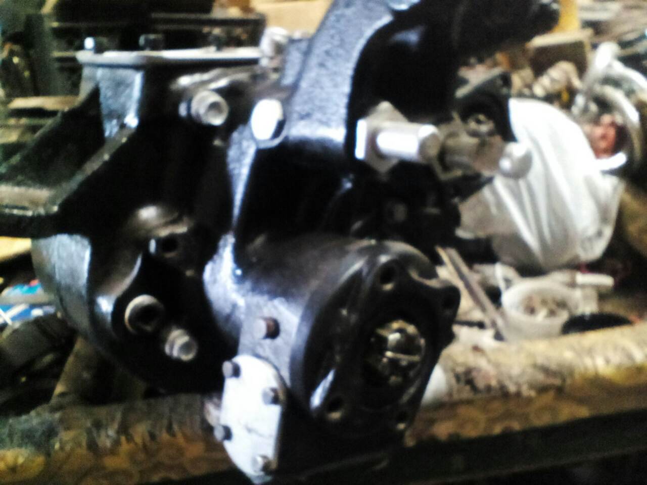

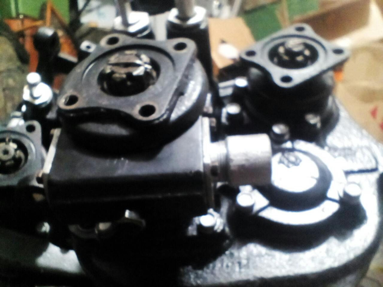

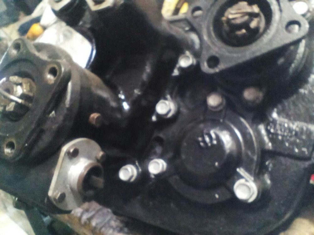

Golfist 0 Жалоба Опубликовано: 26 ноября 2014 (изменено) 1. КОМ на первичном валу. Устанавливался на ГАЗ 46 для привода трюмного насоса. Кроме того на этом КОМе имелся еще один неотключаемый КОМ для заводной рукоядки. Для установки необходимо заменить первичный вал в родной РК. 2. КОМ на первичном валу от БТР. На данный момент устанавливают спортсмены для привода механической лебедки. Неплохо изготавливает и устанавливает Трикер. Для установки необходимо заменить первичный вал в родной РК. 3. КОМ в собственном корпусе. Устанавливался вместо верхней крышки на ГАЗ 46, ПМГ20, ГАЗ 69-крановая установка. Служил для привода гребного винта, пожарной помпы, редуктора крано и пр. Для установки необходимо добавочная шестерня на первичном валу. 4. Ком в собственном корпусе с промежуточным валом. Применялся для привода механизмов коммунальной техники. Для установки необходимо добавочная шестерня на первичном валу. 5. КОМ на валу переднего моста. (тот что на авито) Применялся для машин разминирования и пр. военной техники. Для установки нужна полная замена корпуса вала РК переднего моста. На ГАЗ 46 на РК одновременно устанавливалось три КОМа - привод гребного вала, привод трюмного насоса, выход для заводной рукоядки. На прочих автомобилях. обычно, устанавливалось по одному КОМу. Соответственно - Для чего КОМ нужен? - вопрос не праздный. Все КОМы очень разные, имеют разный момент, разные скорости вращения и даже разные направления вращения. Что интерестно - спрашивайте. Изготовить могу, в принципе, все эти КОМы, но дешево не будет. Большое спасибо! Вопрос остался только один, если можите изготовит значит есть чертежи Изменено 26 ноября 2014 пользователем Golfist Цитата Поделиться сообщением Ссылка на сообщение Поделиться на других сайтах

Тундай 28 Жалоба Опубликовано: 25 апреля 2016 1. КОМ на первичном валу. Устанавливался на ГАЗ 46 для привода трюмного насоса. Кроме того на этом КОМе имелся еще один неотключаемый КОМ для заводной рукоядки. Для установки необходимо заменить первичный вал в родной РК. 2. КОМ на первичном валу от БТР. На данный момент устанавливают спортсмены для привода механической лебедки. Неплохо изготавливает и устанавливает Трикер. Для установки необходимо заменить первичный вал в родной РК. 3. КОМ в собственном корпусе. Устанавливался вместо верхней крышки на ГАЗ 46, ПМГ20, ГАЗ 69-крановая установка. Служил для привода гребного винта, пожарной помпы, редуктора крано и пр. Для установки необходимо добавочная шестерня на первичном валу. 4. Ком в собственном корпусе с промежуточным валом. Применялся для привода механизмов коммунальной техники. Для установки необходимо добавочная шестерня на первичном валу. 5. КОМ на валу переднего моста. (тот что на авито) Применялся для машин разминирования и пр. военной техники. Для установки нужна полная замена корпуса вала РК переднего моста. На ГАЗ 46 на РК одновременно устанавливалось три КОМа - привод гребного вала, привод трюмного насоса, выход для заводной рукоядки. На прочих автомобилях. обычно, устанавливалось по одному КОМу. Соответственно - Для чего КОМ нужен? - вопрос не праздный. Все КОМы очень разные, имеют разный момент, разные скорости вращения и даже разные направления вращения. Что интерестно - спрашивайте. Изготовить могу, в принципе, все эти КОМы, но дешево не будет. Можно по подробнее про ком на валу привода переднего моста ? не могу понять что за приблуда у меня на приводе переднего моста Цитата Поделиться сообщением Ссылка на сообщение Поделиться на других сайтах

трубогиб 4 172 Жалоба Опубликовано: 25 апреля 2016 Именно такой КОМ вижу первый раз. Для чего он не знаю. Цитата Поделиться сообщением Ссылка на сообщение Поделиться на других сайтах
Тундай 28 Жалоба Опубликовано: 25 апреля 2016 Именно такой КОМ вижу первый раз. Для чего он не знаю. Думаю это не ком а привод какого то счетчика или спидометра. только вот почему он висит на приводе переднего моста не понятно Цитата Поделиться сообщением Ссылка на сообщение Поделиться на других сайтах
triker 468 Жалоба Опубликовано: 26 апреля 2016 Чертежи моего КОМа были на Украинском сайте любителей ГАЗ-69, но тему прикрыл кто то. http://guran75.ru/viewtopic.php?f=19&t=18 http://guran75.ru/viewtopic.php?f=37&t=150 Цитата Поделиться сообщением Ссылка на сообщение Поделиться на других сайтах
mitalena 50 Жалоба Опубликовано: 16 августа 2017 (изменено) В 25.04.2016 в 22:33, трубогиб сказал: Именно такой КОМ вижу первый раз. Для чего он не знаю. Это КОМ топопривязчика на базе Газ 69 (Газ - 69ТМ или Газ - 69 ТМГ) Вот так она выглядит в живую. Снимается колпачек, вставляется гибкий вал для привода курсопрокладчика при работающем переднем приводе. Как-то так. Изменено 16 августа 2017 пользователем mitalena 1 Цитата Поделиться сообщением Ссылка на сообщение Поделиться на других сайтах
