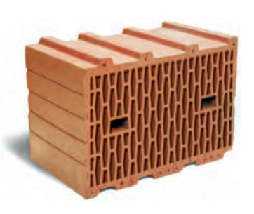

АВИАТОР 247 Жалоба Опубликовано: 26 ноября 2014 Парни ещё раз огромное спасибо за добрые отзывы! .Красивая крыша, игривая, но не для снегов.Важно теплоизоляцию под кровлей хорошую, что бы не подтаивало там, иначе "сосули"(с), до земли стоять будут.Счастья в этом доме!!!!! Артём,чердак холодный,утеплён потолок.Поэтому снег на крыше не тает и сосулек нет. А стены из чего, какая толщина и так сказать, состав? Стены:облицовочный кирпич,керамический блок, пол красного кирпича Цитата Поделиться сообщением Ссылка на сообщение Поделиться на других сайтах
Колпакоff 7 318 Жалоба Опубликовано: 26 ноября 2014 (изменено) Стены:облицовочный кирпич,керамический блок, пол красного кирпича Не совсем понял состав пирога. Желтый кирпич - понятно. Блок в принципе тоже. Вопрос в способе укладки, вдоль или поперек? Толщина/ширина блока? А пол красного кирпича куда? Внутри помещения? Почему спрашиваю: у самого сейчас дилемма: Фундамент/лента лил 40 см,сверху плита 20, думал керамический блок 25 толщиной, потом утеплитель 5, ну и клинкерный кирпич на фасад. Бюджет выходит не кислый. Задумался насчет керамического блока 380 который, положить его поперек, а по фасаду клинкерную плитку - уже вроде дешевле получается, но... при одинаковых условиях, теплопотери стены без утеплителя получаются ниже, однако при этом нутром чую, так как не специалист, что эффект "термоса" пропадает, летом будет греться, зимой охлаждаться. Хотя Калининград, это далеко не Белгород по климату. У нас тут с ним полный бардак. У меня сейчас на балконе петуньи пытаются зацвести. Изменено 26 ноября 2014 пользователем Колпакоff Цитата Поделиться сообщением Ссылка на сообщение Поделиться на других сайтах
Артём39 2 582 Жалоба Опубликовано: 26 ноября 2014 (изменено) Что куда! Термос, теплопотери. Теплопотери, должны быть рассчитаны согласно региону. Больше вредно как и меньше. Посмотри на северную сторону домов в КЛД. Она вся у всех зеленая, то есть потеет. То есть в зависимости от расположения ограждающих конструкций по сторонам света, теоретически, для них должен быть свой теплотехнический расчет. Расчет заключается в определении в том числе, точки выпадения росы. Будет стена толще, будет мокнуть внутре. Но и материалы, сертифицируются по наивысшим (наилучшим) показателям, ибо это товар. Плитка на фасаде. У материалов по мимо сопротивления теплопотерям, есть еще показатель паропроницаемости. Плитка наверно соответствует, а если глазурь, а глазурь = стекло? Через швы? А фуга на акриловом или акрилатном связующем. Изменено 26 ноября 2014 пользователем Артём39 Цитата Поделиться сообщением Ссылка на сообщение Поделиться на других сайтах
Колпакоff 7 318 Жалоба Опубликовано: 26 ноября 2014 (изменено) теоретически, Ключевое слово, знаю чувака, который колор покраски сторон дома подбирал согласно сторонам света, получаемому освещению и т.п. чтобы "играл"на свету. Т.е. каждую сторону красили свои оттенком. ИМХО получилась одна фигня. Но и материалы, сертифицируются по наивысшим (наилучшим) показателям, ибо это товар. Плитка на фасаде. У материалов по мимо сопротивления теплопотерям, есть еще показатель паропроницаемости. Плитка наверно соответствует, а если глазурь, а глазурь = стекло? Через швы? А фуга на акриловом или акрилатном связующем. Ты мне русским языком скажи, ты бы что выбрал? Изменено 26 ноября 2014 пользователем Колпакоff Цитата Поделиться сообщением Ссылка на сообщение Поделиться на других сайтах
Артём39 2 582 Жалоба Опубликовано: 26 ноября 2014 Ключевое слово. Именно! Только практические результаты, достигнутые на объектах аналогах, могут служить достоверным руководством к действию. Про северную сторону. Если у одного богатого, она зеленая, а у другого бедного она нормальная, то значит лучший вариант, терять через нее тепло. У меня стена под боком (сплю я возле нее), пример. Была холодная, но здоровая. Утеплили, стало тепло невероятно!!! То есть утепление одной стены дало такой эффект, что в голове не умещается. Теперь наблюдаю коды начнет зеленеть. Жень, только наблюдения. Ни кто не сосчитает 100%. Цитата Поделиться сообщением Ссылка на сообщение Поделиться на других сайтах
