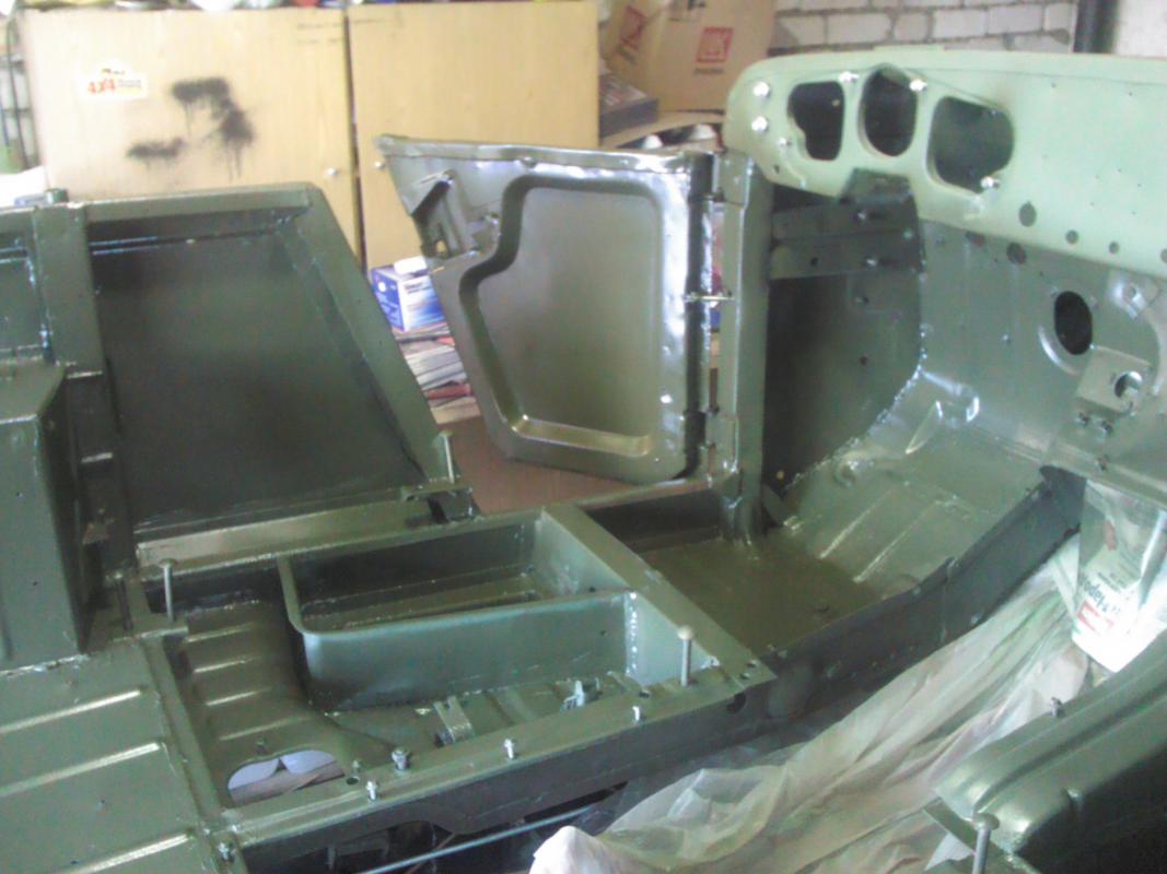

v-biruko 814 Жалоба Опубликовано: 28 июня 2015 Прошу прощения за качество фрток, фртал в гараже на планшет. 4 Цитата Поделиться сообщением Ссылка на сообщение Поделиться на других сайтах

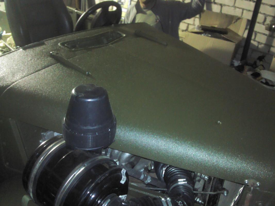

speedoff 3 826 Жалоба Опубликовано: 29 июня 2015 Виталик, сам красил? Как ощущения от краски? Цитата Поделиться сообщением Ссылка на сообщение Поделиться на других сайтах
