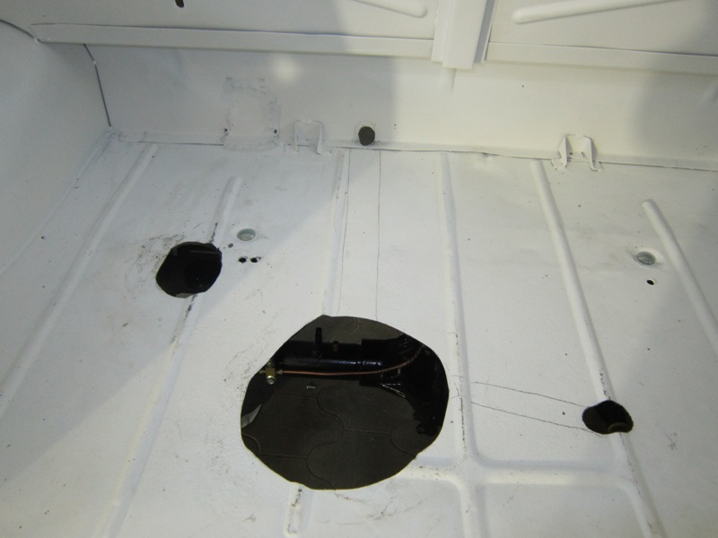

protector 1 986 Жалоба Опубликовано: 3 июня 2015 ... 1 Цитата Поделиться сообщением Ссылка на сообщение Поделиться на других сайтах
серж d 18 Жалоба Опубликовано: 3 июня 2015 Когда пробный заезд? Цитата Поделиться сообщением Ссылка на сообщение Поделиться на других сайтах
protector 1 986 Жалоба Опубликовано: 3 июня 2015 Не за горами. Проводку жду. Цитата Поделиться сообщением Ссылка на сообщение Поделиться на других сайтах

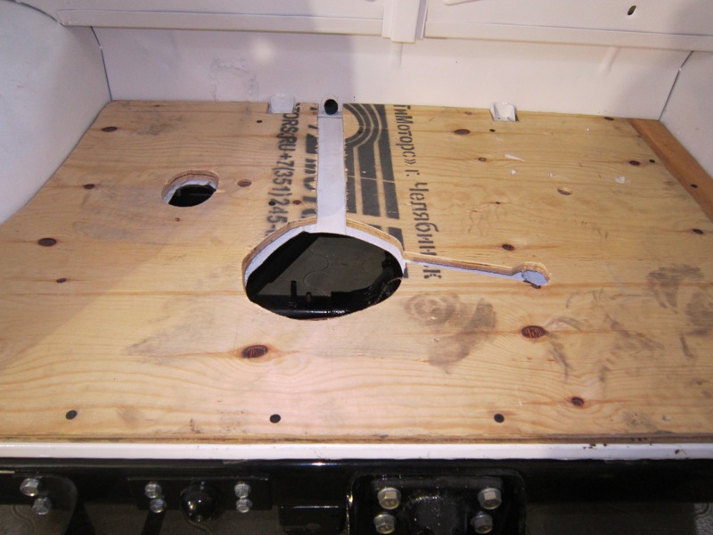

protector 1 986 Жалоба Опубликовано: 9 июня 2015 ... 2 Цитата Поделиться сообщением Ссылка на сообщение Поделиться на других сайтах
Smile2 745 Жалоба Опубликовано: 9 июня 2015 ... Юр, а вся конструкция спинки заднего сиденья как крепится? на штатные места оригинальной спинки? и нет ли случаем пары подголовников ВолговскиХ? Цитата Поделиться сообщением Ссылка на сообщение Поделиться на других сайтах
protector 1 986 Жалоба Опубликовано: 9 июня 2015 Подголовники есть от ВАЗ-2108. Новые отверстия сверлятся в задней стенке. 1 Цитата Поделиться сообщением Ссылка на сообщение Поделиться на других сайтах
Smile2 745 Жалоба Опубликовано: 9 июня 2015 Подголовники есть от ВАЗ-2108. Новые отверстия сверлятся в задней стенке. спасибо! от 2108 тоже есть, нужны Волговские. Сиденья на месте уже а подголовников нема... А получается супер все! Впрочем как и всегда! Цитата Поделиться сообщением Ссылка на сообщение Поделиться на других сайтах
