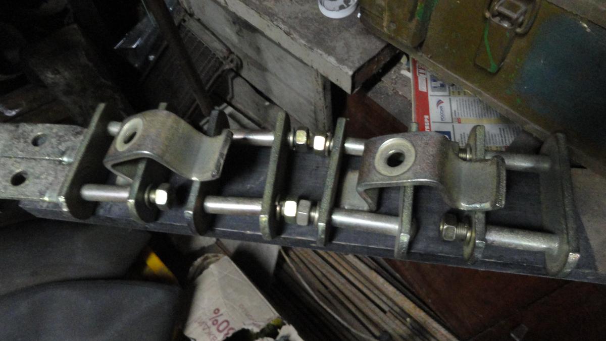

Axma00707 1 300 Жалоба Опубликовано: 16 мая 2015 Продолжаем потихоньку. рама для сборки готова мосты и остальное загрунтовал-покрасил глянцевой краской (грунт Novol, краска Vika) готовое убираем в сторонку)) 18 Цитата Поделиться сообщением Ссылка на сообщение Поделиться на других сайтах

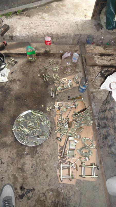

Axma00707 1 300 Жалоба Опубликовано: 16 мая 2015 На днях еще приехали оцинкованные детали, за что Больше Спасибо Сергею (серый газ)! сразу же кое что по нацеплял)) 20 Цитата Поделиться сообщением Ссылка на сообщение Поделиться на других сайтах
