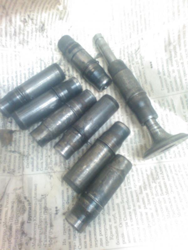

СлавиК 150 Жалоба Опубликовано: 17 марта 2015 Продолжение темы, при ремонте ГЦБ были заменены: 1. Клапана впускные. 2.Направляющие. 3. Маслосъемные колпачки. 4. 0.15 проточили. Это все мне выливается замена набивки. )))))) 5. Выпускные клапоночки прошли проточку замечаний нет. Как тяжело что то делать когда времени нет!!! Скоро собирать буду. А полный список такой: Колено проточено шатунные 0.25, коренные 0.50. Вкладыши новые, гильзы новые, колечки новые, масляный насос новый, помпа новая, набивка Новая, корзина под вопросом диск новый, распредвал старый. Федот по твоим рекомендациям колено возил на балансир.станок и его сверлили , как ты и сказал видать еще и вал ... уинный. Масляные каналы фаску сняли. И самое главное купил защиту на маховик !!!!!! Поделиться сообщением Ссылка на сообщение Поделиться на других сайтах
