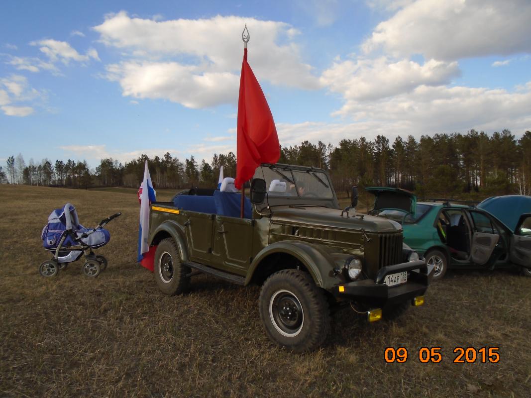

СлавиК 150 Жалоба Опубликовано: 7 мая 2015 Так сегодня заканчиваю основные сборки и покраски. Завтра сделаю хорошие фотки и выкачу на обозрение!!!! Одним словом к бою готов!!!! Поделиться сообщением Ссылка на сообщение Поделиться на других сайтах
СлавиК 150 Жалоба Опубликовано: 10 мая 2015 Итог!!! потом все остальное. 5 Поделиться сообщением Ссылка на сообщение Поделиться на других сайтах
Федот68 4 307 Жалоба Опубликовано: 10 мая 2015 Итог!!! потом все остальное. +100500! Поделиться сообщением Ссылка на сообщение Поделиться на других сайтах
СлавиК 150 Жалоба Опубликовано: 12 мая 2015 +100500! Федот считай что ты сделал! Я так только крутил и красил. Поделиться сообщением Ссылка на сообщение Поделиться на других сайтах
СлавиК 150 Жалоба Опубликовано: 12 мая 2015 (изменено) На парад не доехал была пробка капец. Ехал 5 часов 25км, так и не смог добраться пришлось заехать в поле и расположиться. Дети накормлены, машина обкатана, бензин сожжен!!!! Все рады и довольны, особенно ребятишки. А это самое главное! Еще раз всех с праздником! Изменено 12 мая 2015 пользователем СлавиК 1 Поделиться сообщением Ссылка на сообщение Поделиться на других сайтах
