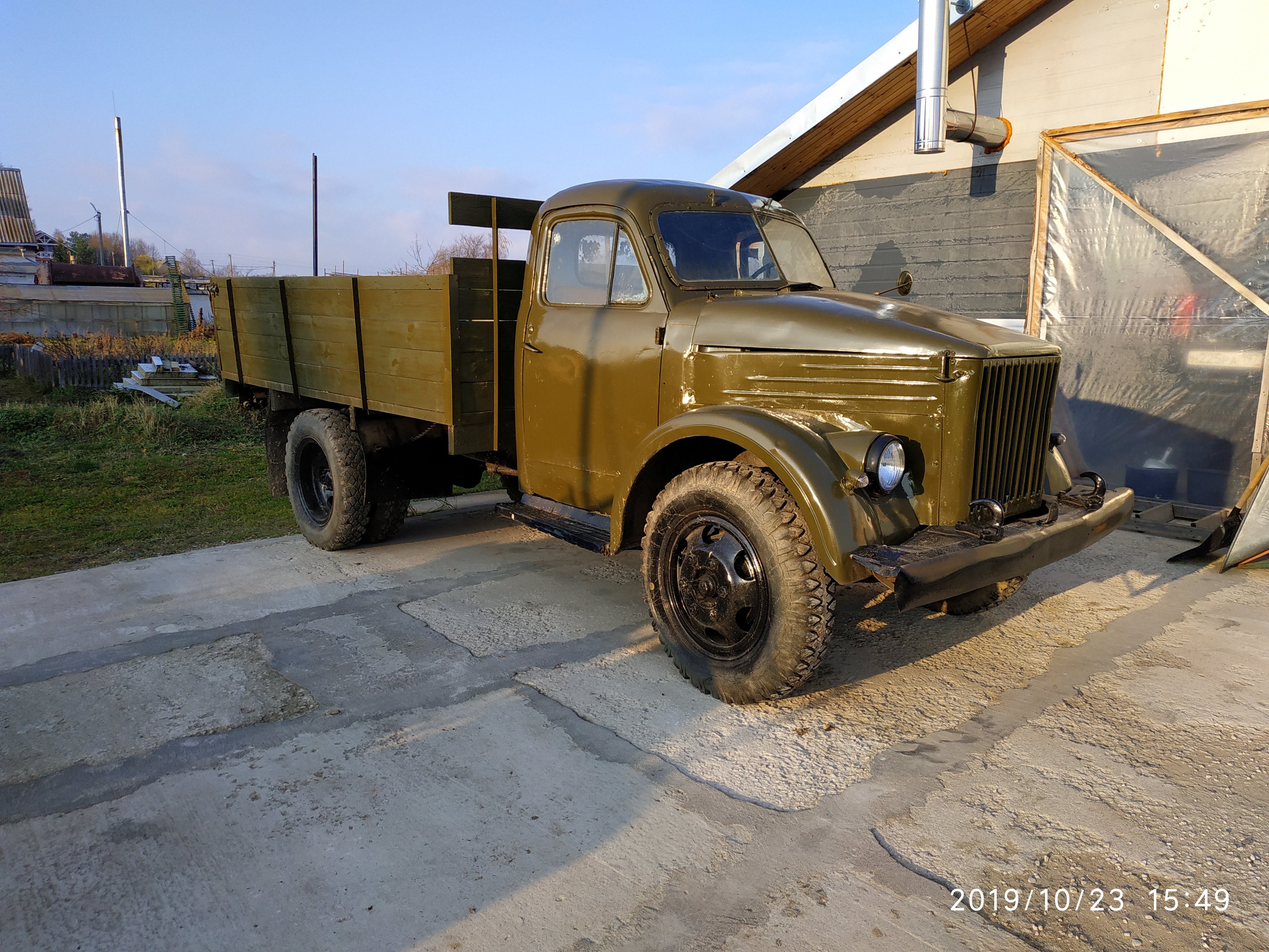

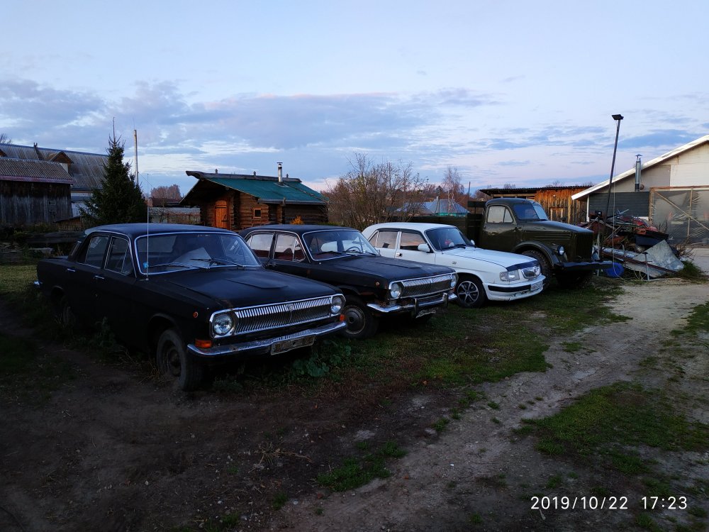

1200rt 326 Жалоба Опубликовано: 18 декабря 2019 Немного Горьковской "недвижимости", 51го в работу взял, попросили оживить, со старыми свечами ничего не получилось, пришлось ввернуть ввёртыши под современную резьбу, 1 Цитата Поделиться сообщением Ссылка на сообщение Поделиться на других сайтах
Maxx1969 2 749 Жалоба Опубликовано: 18 декабря 2019 Хороший такой 51. А за ориг свечи ,просто владелец 51 не хочет платить.Вот и ставят ввертыши и китайские А11. Цитата Поделиться сообщением Ссылка на сообщение Поделиться на других сайтах
1200rt 326 Жалоба Опубликовано: 19 декабря 2019 Вообще владелец действительно оказался жадным, меня больше удивило не желание сделать всё оккуратно, надёжно и по человечески, абы как, лижбы подешевле. Правда родные свечи он раздобыл 3 штуки, помимо тех что стояли, но это всё оказалось кусочками ржавчины, был ещё вариант купить голову от 52го под маленькую резьбу, но ему дорого и долго, ну это дело хозяйское. Цитата Поделиться сообщением Ссылка на сообщение Поделиться на других сайтах
Саша Вии 786 Жалоба Опубликовано: 19 декабря 2019 Калильное число видимо уже не имеет значения и рекомендации производителя тоже. Странный такой подход. Цитата Поделиться сообщением Ссылка на сообщение Поделиться на других сайтах
1200rt 326 Жалоба Опубликовано: 19 декабря 2019 Да, это тупик..... Цитата Поделиться сообщением Ссылка на сообщение Поделиться на других сайтах
